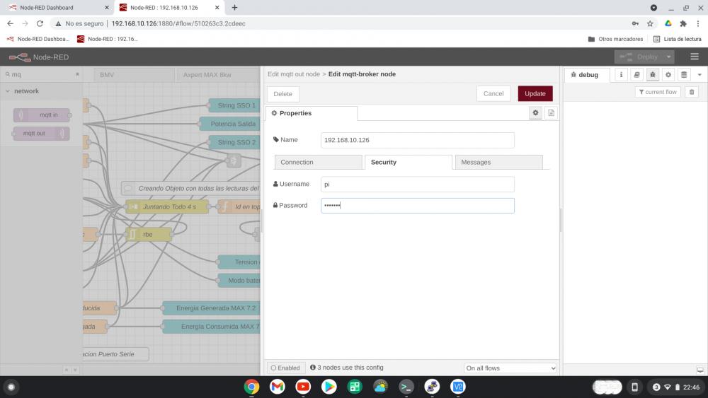

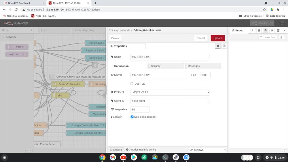

El usuario y el pass.. no son los de la Rasp , son los que pusiste en la instalación de mosquito
Uff probaste antes sin pass ?
Yo lo instale sin problemas pero ya hace mucho la verdad.
Por eso el otro día te sugería que probases los contenedores, se que es un poco de lio, pero ente cosas como esta, mantienen el SO limpio .. puede instalar de 0 o re_instalar sin perder nada.. en fin , es lo ideal para podre hacer de todo sin perderse.
Para que tengas una idea yo tengo una maquina que corre 5 nodered diferentes con diferentes configuraciones y todos corren al mismo tiempo, y si necesito copiar un en otra maquina es cosa de minutos , no de horas .
Espero que lo soluciones , pero yo me plantearía una instalación limpia usando contenedores en algunos apartados, por ejemplo mosquito, en lo único que puede ser un poco mas lio el uso de contenedores es cuando usas dispositivos sobre puertos, que hay que reconocerlos por el contenedor ... etc y es un poco mas lio, pero por el resto de cosas son todo ventajas , nunca mas pierdes una instalación por un fallo tipo lo que te paso.
Buenas!

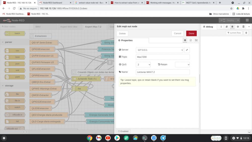

Ya tengo el mosquitto funcionando y he actualizado el post para que quede bien claro como hacerlo desde cero... era la IP... la 127.0.0.1

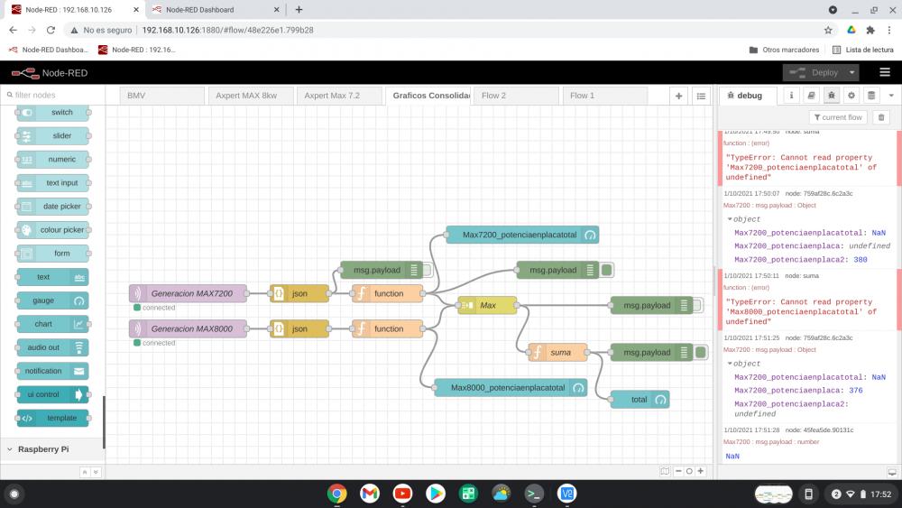

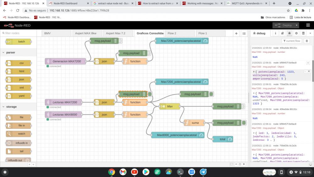

Por lo demás mil gracias por el nodo, ya lo he actualizado pero resulta que como no le llegan los datos en el mismo momento, me los pinta mal... creo que tengo que hacer un paso intermedio y que saque todo en un mismo string
Adjunto imagen:
Archivo adjunto 25611
El código es el que me mandaste, pero ajustando nombres...
Mil gracias por todo!Código:[{"id":"e7df7d2c.c86b5","type":"json","z":"48e226e1.799b28","name":"","property":"payload","action":"","pretty":false,"x":330,"y":320,"wires":[["928d9546.730218","bf99457f.6e9ac8"]]},{"id":"d89851ac.c7c7e","type":"json","z":"48e226e1.799b28","name":"","property":"payload","action":"","pretty":false,"x":330,"y":380,"wires":[["80645595.630448"]]},{"id":"928d9546.730218","type":"function","z":"48e226e1.799b28","name":"","func":"msg.topic = \"Max7200\"\nmsg.payload = \n{\n \"Max7200_potenciaenplacatotal\": msg.payload.potenciaenplaca + msg.payload.potenciaenplaca2,\n \"Max7200_potenciaenplaca\": msg.payload.potenciaenplaca,\n \"Max7200_potenciaenplaca2\": msg.payload.potenciaenplaca2,\n}\n\nreturn msg;\n","outputs":1,"noerr":0,"initialize":"","finalize":"","libs":[],"x":480,"y":320,"wires":[["680948ce.0b0ce8","759af28c.6c2a3c","41d6041e.84d92c"]]},{"id":"80645595.630448","type":"function","z":"48e226e1.799b28","name":"","func":"msg.topic = \"Max8000\"\nmsg.payload = \n{\n \"Max8000_potenciaenplacatotal\": msg.payload.potenciaenplaca + msg.payload.potenciaenplaca2,\n \"Max8000_potenciaenplaca\": msg.payload.potenciaenplaca,\n \"Max8000_potenciaenplaca2\": msg.payload.potenciaenplaca2,\n}\n\nreturn msg;\n","outputs":1,"noerr":0,"initialize":"","finalize":"","libs":[],"x":480,"y":380,"wires":[["680948ce.0b0ce8","68182522.f7b04c"]]},{"id":"8ed49138.ebdce","type":"debug","z":"48e226e1.799b28","name":"","active":false,"tosidebar":true,"console":false,"tostatus":false,"complete":"false","statusVal":"","statusType":"auto","x":930,"y":340,"wires":[]},{"id":"680948ce.0b0ce8","type":"join","z":"48e226e1.799b28","name":"Max","mode":"custom","build":"object","property":"payload","propertyType":"msg","key":"topic","joiner":"\\n","joinerType":"str","accumulate":false,"timeout":"4","count":"","reduceRight":false,"reduceExp":"","reduceInit":"","reduceInitType":"","reduceFixup":"","x":650,"y":340,"wires":[["8ed49138.ebdce","c31cb04b.bf18e"]]},{"id":"c31cb04b.bf18e","type":"function","z":"48e226e1.799b28","name":"suma","func":"var total = msg.payload.Max7200.Max7200_potenciaenplacatotal + msg.payload.Max8000.Max8000_potenciaenplacatotal\nmsg.payload = total\nreturn msg;","outputs":1,"noerr":0,"initialize":"","finalize":"","libs":[],"x":770,"y":420,"wires":[["45fea5de.90131c","ffdb872a.6ce118"]]},{"id":"45fea5de.90131c","type":"debug","z":"48e226e1.799b28","name":"","active":true,"tosidebar":true,"console":false,"tostatus":false,"complete":"false","statusVal":"","statusType":"auto","x":930,"y":420,"wires":[]},{"id":"759af28c.6c2a3c","type":"debug","z":"48e226e1.799b28","name":"","active":true,"tosidebar":true,"console":false,"tostatus":false,"complete":"false","statusVal":"","statusType":"auto","x":770,"y":280,"wires":[]},{"id":"bf99457f.6e9ac8","type":"debug","z":"48e226e1.799b28","name":"","active":false,"tosidebar":true,"console":false,"tostatus":false,"complete":"false","statusVal":"","statusType":"auto","x":470,"y":280,"wires":[]},{"id":"e0e6f455.e96618","type":"mqtt in","z":"48e226e1.799b28","name":"Generacion MAX7200","topic":"Gen_Max7200","qos":"2","datatype":"auto","broker":"9ebb92df.f8b57","nl":false,"rap":true,"rh":0,"x":140,"y":320,"wires":[["e7df7d2c.c86b5"]]},{"id":"fce235bf.cccfc8","type":"mqtt in","z":"48e226e1.799b28","name":"Generacion MAX8000","topic":"Gen_Max8000","qos":"2","datatype":"auto","broker":"9ebb92df.f8b57","nl":false,"rap":true,"rh":0,"x":140,"y":380,"wires":[["d89851ac.c7c7e"]]},{"id":"41d6041e.84d92c","type":"ui_gauge","z":"48e226e1.799b28","name":"","group":"f9547d33.f6aae","order":0,"width":"3","height":"3","gtype":"donut","title":"Max7200_potenciaenplacatotal","label":"units","format":"{{payload.Max7200_potenciaenplacatotal}}","min":0,"max":"7200","colors":["#00b500","#e6e600","#ca3838"],"seg1":"","seg2":"","className":"","x":710,"y":220,"wires":[]},{"id":"68182522.f7b04c","type":"ui_gauge","z":"48e226e1.799b28","name":"","group":"f9547d33.f6aae","order":0,"width":"3","height":"3","gtype":"donut","title":"Max8000_potenciaenplacatotal","label":"units","format":"{{payload.Max8000_potenciaenplacatotal}}","min":0,"max":"7200","colors":["#00b500","#e6e600","#ca3838"],"seg1":"","seg2":"","className":"","x":690,"y":480,"wires":[]},{"id":"ffdb872a.6ce118","type":"ui_gauge","z":"48e226e1.799b28","name":"","group":"f9547d33.f6aae","order":0,"width":"3","height":"3","gtype":"donut","title":"total","label":"units","format":"{{payload.Max8000_potenciaenplacatotal}}","min":0,"max":"7200","colors":["#00b500","#e6e600","#ca3838"],"seg1":"","seg2":"","className":"","x":910,"y":500,"wires":[]},{"id":"9ebb92df.f8b57","type":"mqtt-broker","name":"127.0.0.1","broker":"127.0.0.1","port":"1883","clientid":"","usetls":false,"protocolVersion":"4","keepalive":"60","cleansession":true,"birthTopic":"","birthQos":"0","birthPayload":"","birthMsg":{},"closeTopic":"","closeQos":"0","closePayload":"","closeMsg":{},"willTopic":"","willQos":"0","willPayload":"","willMsg":{},"sessionExpiry":""},{"id":"f9547d33.f6aae","type":"ui_group","name":"Grupo pruebas","tab":"402daa81.d7ced4","order":1,"disp":true,"width":"6","collapse":true,"className":""},{"id":"402daa81.d7ced4","type":"ui_tab","name":"Casa","icon":"dashboard","disabled":false,"hidden":false}]
Creo que ajustando el refresco se soluciona. También se puede activar la opción de retención en el nodo mqtt de salida, de forma que siempre guarde el ultimo valor, pero esto en ocasiones puede no convenir, y por ultimo si es por algo de trasferencia, se puede poner el QOS en 2. Mañana lo echo un ojo ¡¡
Realice la prueba con unos tiempos de refresco de un minuto, que son los que tiene por defecto, y efectivamente de tanto en tanto salta un error, pero si pones QoS en 2 en los nodos de mqtt, dejan de aparecer errores , para que tengas una idea, QoS (quality of service ) para mqtt, tienes 3 niveles, el más alto y el que más consume es el 2.

Esta mañana cuando me los has mencionado (QoS) lo he estado leyendo y tenía 2 en el flujo que me mandaste pero no en el otro... lo he puesto para probar y me seguía sin ir...
Ahora lo he vuelto a hacer y sigue sin funcionar...

Voy a hacer un pequeño cambio en la función... pero no sé si va a funcionar...Código:[{"id":"e7df7d2c.c86b5","type":"json","z":"48e226e1.799b28","name":"","property":"payload","action":"","pretty":false,"x":330,"y":320,"wires":[["928d9546.730218","bf99457f.6e9ac8"]]},{"id":"d89851ac.c7c7e","type":"json","z":"48e226e1.799b28","name":"","property":"payload","action":"","pretty":false,"x":330,"y":380,"wires":[["80645595.630448","182b9824.9b9cd8"]]},{"id":"928d9546.730218","type":"function","z":"48e226e1.799b28","name":"","func":"msg.topic = \"Max7200\"\nmsg.payload = \n{\n \"Max7200_potenciaenplacatotal\": msg.payload.potenciaenplaca + msg.payload.potenciaenplaca2,\n \"Max7200_potenciaenplaca\": msg.payload.potenciaenplaca,\n \"Max7200_potenciaenplaca2\": msg.payload.potenciaenplaca2,\n}\n\nreturn msg;\n","outputs":1,"noerr":0,"initialize":"","finalize":"","libs":[],"x":480,"y":320,"wires":[["680948ce.0b0ce8","759af28c.6c2a3c","41d6041e.84d92c"]]},{"id":"80645595.630448","type":"function","z":"48e226e1.799b28","name":"","func":"msg.topic = \"Max8000\"\nmsg.payload = \n{\n \"Max8000_potenciaenplacatotal\": msg.payload.potenciaenplaca + msg.payload.potenciaenplaca2,\n \"Max8000_potenciaenplaca\": msg.payload.potenciaenplaca,\n \"Max8000_potenciaenplaca2\": msg.payload.potenciaenplaca2,\n}\n\nreturn msg;\n","outputs":1,"noerr":0,"initialize":"","finalize":"","libs":[],"x":480,"y":380,"wires":[["680948ce.0b0ce8","68182522.f7b04c","8e07d4be.ae31f8"]]},{"id":"8ed49138.ebdce","type":"debug","z":"48e226e1.799b28","name":"","active":false,"tosidebar":true,"console":false,"tostatus":false,"complete":"false","statusVal":"","statusType":"auto","x":930,"y":340,"wires":[]},{"id":"680948ce.0b0ce8","type":"join","z":"48e226e1.799b28","name":"Max","mode":"custom","build":"object","property":"payload","propertyType":"msg","key":"topic","joiner":"\\n","joinerType":"str","accumulate":false,"timeout":"4","count":"","reduceRight":false,"reduceExp":"","reduceInit":"","reduceInitType":"","reduceFixup":"","x":650,"y":340,"wires":[["8ed49138.ebdce","c31cb04b.bf18e"]]},{"id":"c31cb04b.bf18e","type":"function","z":"48e226e1.799b28","name":"suma","func":"var total = msg.payload.Max7200.Max7200_potenciaenplacatotal + msg.payload.Max8000.Max8000_potenciaenplacatotal\nmsg.payload = total\nreturn msg;","outputs":1,"noerr":0,"initialize":"","finalize":"","libs":[],"x":770,"y":420,"wires":[["45fea5de.90131c","ffdb872a.6ce118"]]},{"id":"45fea5de.90131c","type":"debug","z":"48e226e1.799b28","name":"","active":true,"tosidebar":true,"console":false,"tostatus":false,"complete":"false","statusVal":"","statusType":"auto","x":930,"y":420,"wires":[]},{"id":"759af28c.6c2a3c","type":"debug","z":"48e226e1.799b28","name":"","active":false,"tosidebar":true,"console":false,"tostatus":false,"complete":"false","statusVal":"","statusType":"auto","x":770,"y":280,"wires":[]},{"id":"bf99457f.6e9ac8","type":"debug","z":"48e226e1.799b28","name":"","active":false,"tosidebar":true,"console":false,"tostatus":false,"complete":"false","statusVal":"","statusType":"auto","x":470,"y":280,"wires":[]},{"id":"e0e6f455.e96618","type":"mqtt in","z":"48e226e1.799b28","name":"Lecturas MAX7200","topic":"Max7200","qos":"2","datatype":"auto","broker":"9ebb92df.f8b57","nl":false,"rap":true,"rh":0,"x":130,"y":320,"wires":[["e7df7d2c.c86b5"]]},{"id":"fce235bf.cccfc8","type":"mqtt in","z":"48e226e1.799b28","name":"Lecturas MAX8000","topic":"Max8000","qos":"2","datatype":"auto","broker":"9ebb92df.f8b57","nl":false,"rap":true,"rh":0,"x":130,"y":380,"wires":[["d89851ac.c7c7e"]]},{"id":"41d6041e.84d92c","type":"ui_gauge","z":"48e226e1.799b28","name":"","group":"f9547d33.f6aae","order":0,"width":"3","height":"3","gtype":"donut","title":"Max7200_potenciaenplacatotal","label":"units","format":"{{payload.Max7200_potenciaenplacatotal}}","min":0,"max":"7200","colors":["#00b500","#e6e600","#ca3838"],"seg1":"","seg2":"","className":"","x":710,"y":220,"wires":[]},{"id":"68182522.f7b04c","type":"ui_gauge","z":"48e226e1.799b28","name":"","group":"f9547d33.f6aae","order":0,"width":"3","height":"3","gtype":"donut","title":"Max8000_potenciaenplacatotal","label":"units","format":"{{payload.Max8000_potenciaenplacatotal}}","min":0,"max":"7200","colors":["#00b500","#e6e600","#ca3838"],"seg1":"","seg2":"","className":"","x":690,"y":480,"wires":[]},{"id":"ffdb872a.6ce118","type":"ui_gauge","z":"48e226e1.799b28","name":"","group":"f9547d33.f6aae","order":0,"width":"3","height":"3","gtype":"donut","title":"total","label":"units","format":"{{payload.Max8000_potenciaenplacatotal}}","min":0,"max":"7200","colors":["#00b500","#e6e600","#ca3838"],"seg1":"","seg2":"","className":"","x":910,"y":500,"wires":[]},{"id":"8e07d4be.ae31f8","type":"debug","z":"48e226e1.799b28","name":"","active":true,"tosidebar":true,"console":false,"tostatus":false,"complete":"false","statusVal":"","statusType":"auto","x":430,"y":500,"wires":[]},{"id":"182b9824.9b9cd8","type":"debug","z":"48e226e1.799b28","name":"","active":true,"tosidebar":true,"console":false,"tostatus":false,"complete":"false","statusVal":"","statusType":"auto","x":230,"y":500,"wires":[]},{"id":"9ebb92df.f8b57","type":"mqtt-broker","name":"127.0.0.1","broker":"127.0.0.1","port":"1883","clientid":"","usetls":false,"protocolVersion":"4","keepalive":"60","cleansession":true,"birthTopic":"","birthQos":"0","birthPayload":"","birthMsg":{},"closeTopic":"","closeQos":"0","closePayload":"","closeMsg":{},"willTopic":"","willQos":"0","willPayload":"","willMsg":{},"sessionExpiry":""},{"id":"f9547d33.f6aae","type":"ui_group","name":"Grupo pruebas","tab":"402daa81.d7ced4","order":1,"disp":true,"width":"6","collapse":true,"className":""},{"id":"402daa81.d7ced4","type":"ui_tab","name":"Casa","icon":"dashboard","disabled":false,"hidden":false}]
Pues es curioso... alguna cosa tienes que no esta todo lo bien que tendría.
Yo copio tu código, lo conecto a mi servidor mqtt, que esta en otra maquina diferente, por lo que tendrá potencialmente mas probabilidades de fallar, ya que tiene que los paquetes tienen correr por la red, en tu caso están en la misma maquina, es mas rápido y menos puntos de fallo posibles, Y después de renombrar los topic , funcionan sin problemas y si fallos .
Recuerdas que te pase una herramienta para tratar con qmtt, te puse un link, pues es hora de usarla.
Instálala y conecta con tu mosquito desde la herramienta, después tienes que escanear la red, para ver lo que está exponiendo mosquito, y de la lista que te sale , te suscribes al los inversores, con esto revisaremos que te estén llegando bien los mensajes , porque por tus capturas, parece que en algún momento, llega algo que no es un número, por eso lo de NaN
No parece el mismo error que al principio , donde simplemente no podía leer una propiedad al intentar sumar.
En realidad casi que no hace ni falta... claramente están llegando sin valor algunos mensajes, pero solo le falta el valor a una parte, cosa que me indique que el error está en la lectura del dato... tendremos que hacer algunas pruebas .... después te digo más

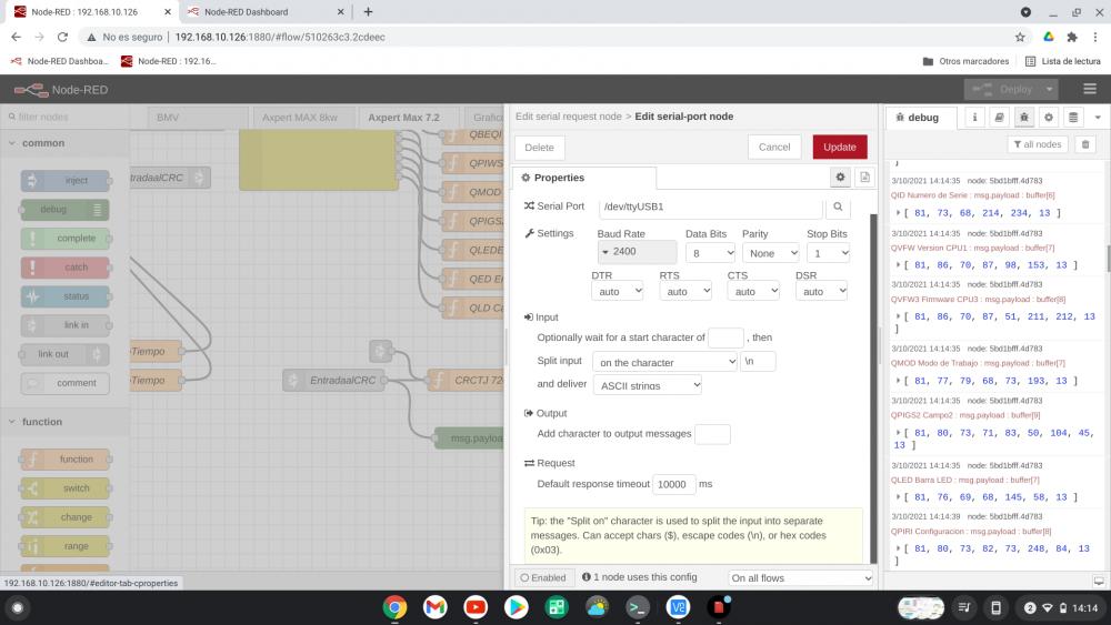

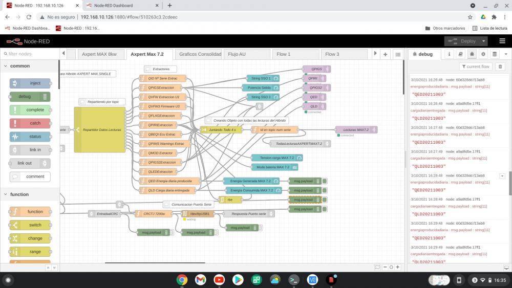

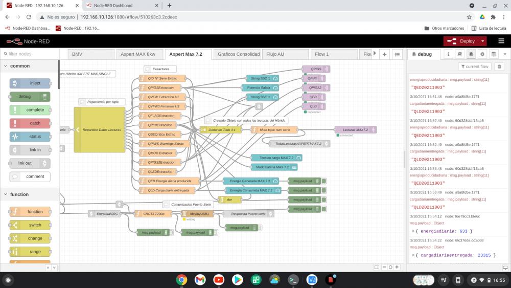

Tirando de los hilos creo el problema no está en el MQQT, si no que el ritmo al que entran los inject (4s) y el de la salidas no tiene nada que ver, vamos que van saliendo de vez en cuando... El BMV de victron va como la seda (19200baudios).
Es correcta esta configuración?:
Archivo adjunto 25619
Si , la configuración del puerto es correcta, la frecuencia tiene que ser 1 minuto. Lo extraño es que no aparecen mas datos mal , solo el que nos interesa, pusiste un debug en la salida del nodo (QED Energia diaria producida) (QLD Carga diaria entregada) , antes de que se junte con el resto de datos , tenemos que descartar algún error de sintaxis o algo parecido.

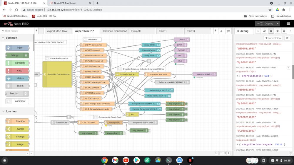

OK por la configuración, te adjunto unas fotos que he hecho para que veas los tiempos que pasan desde que entra la orden por inject hasta que sale del nodo QED... salen los datos bien, pero la histéresis es muy grande (5 minutos):
(hora 16:28:48)
Archivo adjunto 25620
(hora 16:31:51)
Archivo adjunto 25621
Añado la siguiente respuesta del nodo (hora 16:54:12):
Archivo adjunto 25622
No sé si es normal... Gracias!
PD: Los valores son correctos, no ha parado de llover y he cargado el coche para una excursión esta tarde :-)

Al grano, tienes 6 nodos mqtt sacando datos, teóricamente esto no tendría que provocar un problema de comunicación, pero en mi flujo solo tengo 2 con los mismos datos, realiza la prueba y recaude o desconecta temporalmente algunos nodos mqtt y observa que tiempo te dan.
Porque continúa pensando que se están perdiendo datos en algún punto.

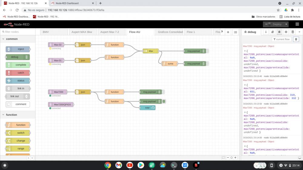

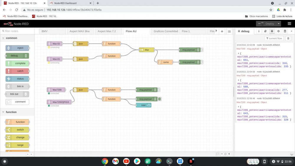

Primero conecto un nodo mqqt que sólo porta un string (sumo potencia activa y aparente que vienen en él) y todo funciona:
Archivo adjunto 25625
Si le meto el nodo con todas las lecturas de sólo un inversor que porta varios strings (sumo las potencias de antes que van en el mismo string) y no funciona porque cada vez que llega un string, da error, salvo el que contiene las variables, pero claro la representación gráfica no funciona
Archivo adjunto 25626
Combinar varios strings con variables de varios...pues nada...

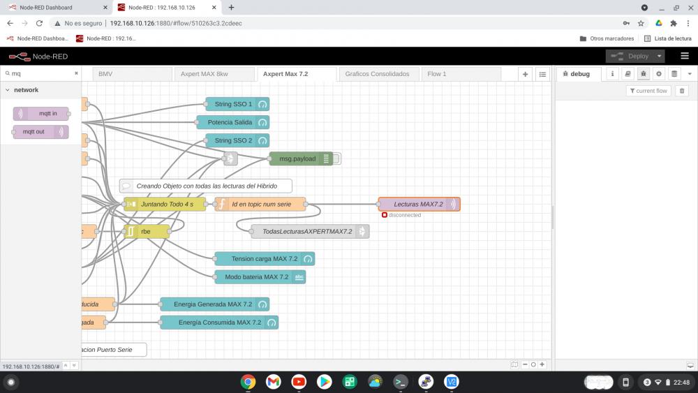

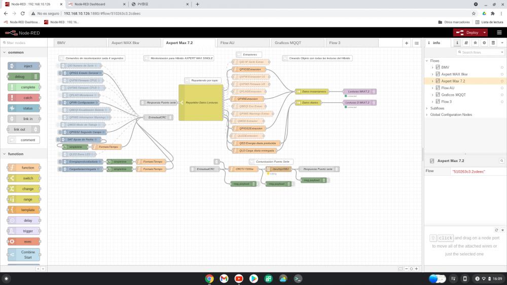

Te cuento un poco como tengo yo los nodos y refrescos de los dos inversores.
Parto de la idea de no recoger datos que no necesito, para intentar optimizar en la medida de lo posible el proceso. Mi raspberry es una 3
Te recomiendo que todos los nodos de llamas QXXX que nu uses los pongas en Disabled , de esta forma no te genera tráfico ni trabajo.
Los tiempos de refresco de la mayoría son de 4 segundos, y para los de energía es de 1 minuto.
Sobre el cable que mencionas, no quiero decir que sea así necesariamente, pero yo tenía el mismo modelo que mencionas el que Tj recomendaba, y me funciono una temporada, pero un buen día deja de funcionar, también es cierto que ya lo tenía hace tiempo, no lo compre nuevo, pero en vista del resultado, decidí indagar y buscar cable fiable y baratos, y compre lo que te recomendé, de estos tengo 6 trabajando tanto en los inversores como en las baterías (bms) y por el momento ninguno fallo .. Esto de los cables es un poco una lotería, piensa que interiormente tienen electrónica, y aunque son bastante sencillos, siempre pueden fallar por una u otra razón. (es recomendable tener alguno de repuesto).
El problema no lo tienes en la lectura, lo tienes en la inyección de datos, en la parte que lee los datos del inversor y los inyecta en el nodo mqtt para que después puedas leerlos desde donde sea.
En el flujo de Axpert Max 7.2 tiene 6 entradas en nodos mqtt , to tengo solo 2 , y se podría dejar en una .. yo uso una solo con las lecturas de energía, y otra con el resto.

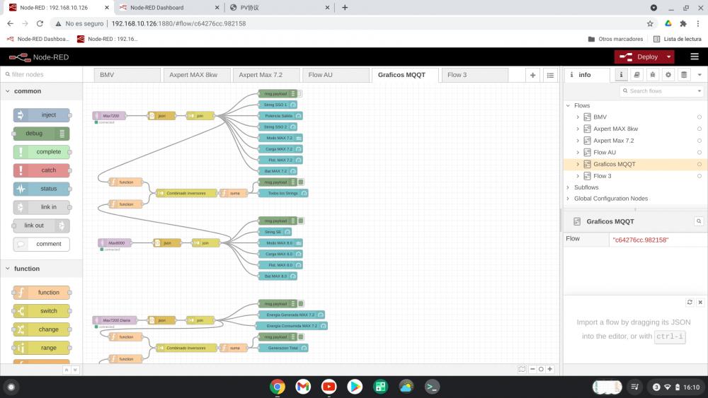

Mil gracias por todo, tu ayuda es fantástica, siguiendo tus indicaciones, ayer ajusté los flujos porque veía problemas como tu indicabas... y la verdad es que todo es mil veces mejor!

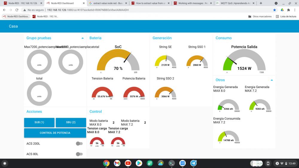

Adjunto imágenes de los cómo han quedado los flujos limpios y el resultado gráfico..
Archivo adjunto 25633
Archivo adjunto 25631
Archivo adjunto 25632
Me falta conseguir que se represente el valor obtenido tras la suma y mejorar el refresco que lo tengo cada 60 segundos para que no se puedan unir bien los strings de datos
