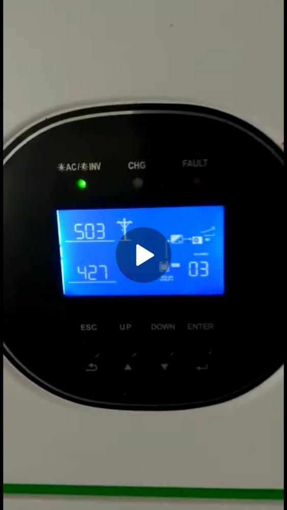

hola
has puesto en el parametro 3 en posicion gen
Re: Duda inversor Growatt
Hola que tal, teníamos la sospecha de que puede ser ese uno de los problemas, el inversor nos muestra en display solo dos opciones "Apl" y "Ups" la opción "GEN" no figura. Hay alguna manera de habilitarla para que aparezca en el display? Intentamos acceder a la configuración del inversor mediante el software PVkeeper que viene en un cd dentro de la caja pero nos pide una contraseña la cual tampoco tenemos
Edito: Puede que sea por no tener conectado el contacto seco? ya que el grupo electrógeno no es de encendido eléctrico no lo he conectado
buenos dias, el password para el PVkeeper es 123456
