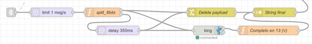

De momento se ve que la plataforma detecta el HID del hibrido con el nodo getHIDdevices.
Ponemos el nodo de HIDdevices y configuramos los datos que nos ha dado el getHIDdevices:
Archivo adjunto 22893
Hacemos alguna peticion de algun comando y el hibrido no esta mudo..... Oh!!! habla en hebreo... pero habla.
Archivo adjunto 22894
Bueno, pues nada.... cuestion de llamar a los traductores de hebreo:
Archivo adjunto 22895
Y ya vemos en la pantalla de depuracion cosas legibles.
Un poco de arquitectura NODERED y tenemos un flujo para un Axpert Voltronic que nos da un JSON de bastantes parametros del hibrido para su almacenamiento, redireccion mosquitera o representacion donde sea menester.
Archivo adjunto 22896
