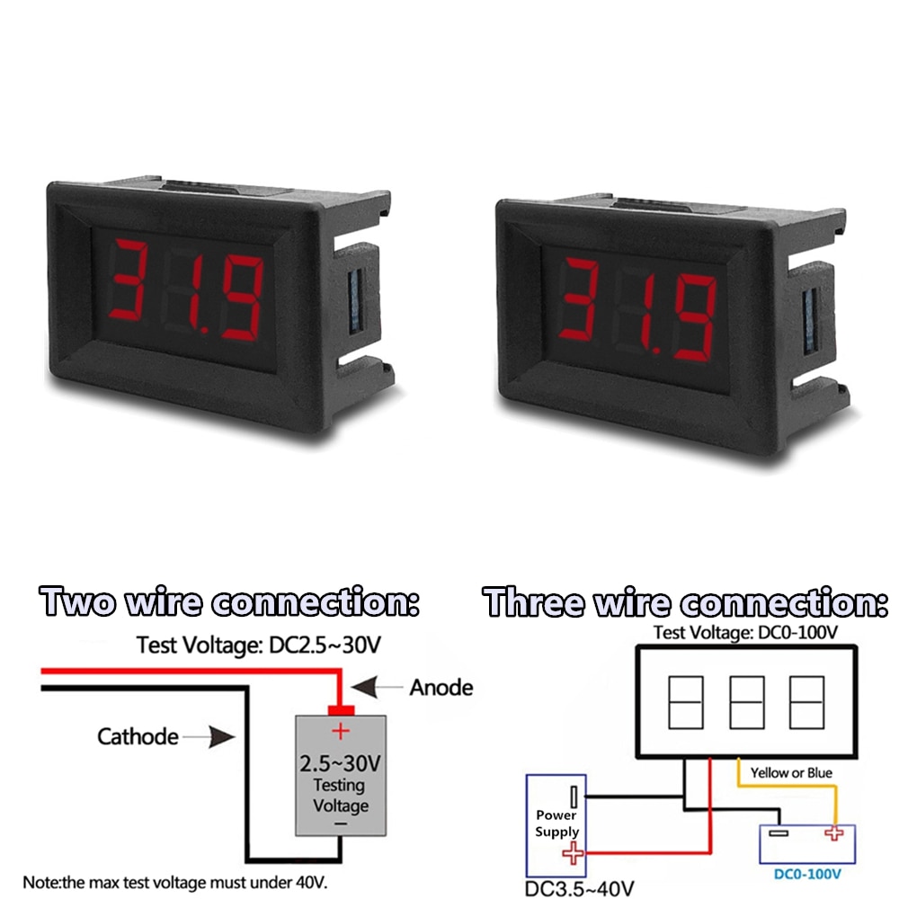

Si el voltimetro te marca 13.8 en flotacion es que esta en esa fase de carga y lo debe confirmar los led's, pero las tensiones de Absorcion 28,3, 28,4, 28.9 30.2 30.6 que se pueden obtener en las posicions 2, 3, 4, 5 y 6 respectivamente tambien influyen en que la carga sea completa -> elije la posicion cuyo valor de Absorcion sea el de tu bateria.

Has efectuado la prueba con una descarga superior a su 'Cx'. y sin su curva de descarga no puedes hacer la correccion del tiempo de duracion y por eso no te salen los numeros, para quedarte tranquilo intenta descargarla a una intensidad proxima a esos 3.5A (~ 40W), usa una lampara de faro de coche, la tipo R2, la esferica de siempre de 12V 40/45W, 40W tiene la luz corta y repite la prueba de descarga, antes de iniciarla asegurate que el regulador una vez terminada la Absorcion este un tiempo en flotacion a esos 13.8V para , corta el campo solar y espera a que se estabilice la bateria, lo hara a unos 12.5V y empieza la descarga, estate al tanto del voltimetro para ver a que tension corta la salida pues no es igual cortar a 11.1V que a 11.8V, fijate en la curva la diferencia de tiempos que puede haber para esas dos tensiones, repasa lo indicado en los puntos 6.6.2 y 6.6.3 del manual, comenta en que posicion tienes seleccionado el conmutador rotatorio y si has destapado el regulador para ver lo de los 'jumper'.
