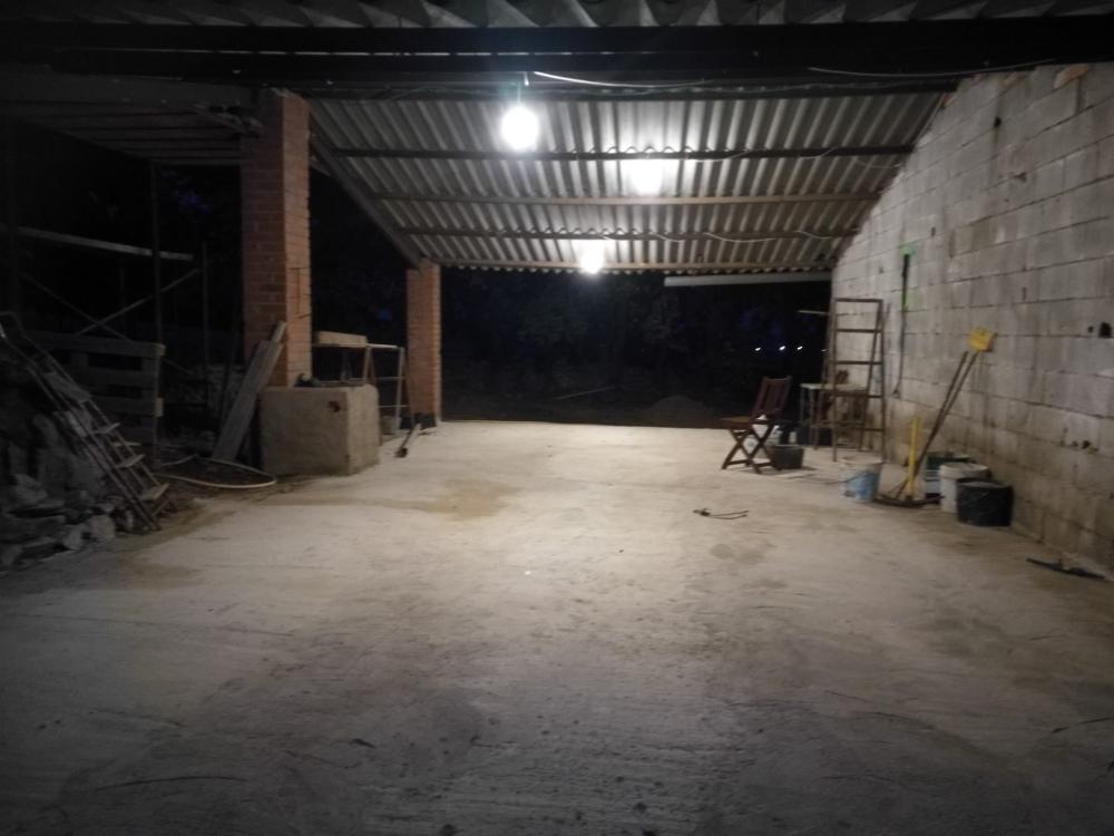

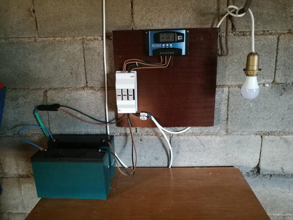

Hola a todos de nuevo. Vengo a mostraros mi trabajo terminado. Para muchos será algo insignificante pero para mi vale mucho.

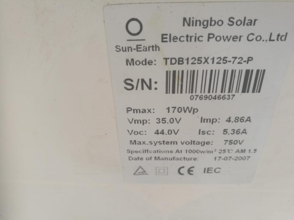

Al final me trajeron un panel de 72 células par una instalación de dos baterías de 12v 32Ah en serie. El regulador es PWM aunque ponga que es MPPT. Por ahora he instalado cuatro bombillas de 9w 24v que alumbran bastante bien. Los cables de la instalación son de 6mm y del alumbrado 1,5mm Os pongo unas fotillos por si veis algo raro que me podáis corregir o si todo está correcto, para saber que lo he hecho bien. Muchas gracias a todos por vuestra inestimable ayuda.

Excelente. Que disfrutes la instalación.
Re: instalación 12v para 4 o 6 bombillas en tinado
Con una placa de 72c, a 24v un regulador pwm va bien.
