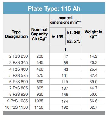

Si, pero las placas de 125A llevan vasos de 57cms de alto (sin bornes) y 59,3cms total (con tapon)
Aqui estamos con 54,7cms de alto (vaso sin tapon)
Lo que esta claro es que para llegar a 1180Ah C100 hace falta mas plomo (43 kg con acido) y estamos en 33 kg con acido.
Falta plomo, por lo tanto no son de 1180Ah C100.
Ni en dimensiones ni en peso da 1180Ah C100.
Cambiarlas no te las van a cambiar. Eso seguro.
Ahora falta ver como lo va a gestionar el vendedor: abono de la diferencia o se hace el sueco.
El mayor problema es el diseño de la instalacion. Si habias diseñado con 1180Ah C100 y no es realmente esa capacidad, toca adaptarse a ese nuevo almacenamiento.... es una reduccion del 25% que no es poco. Y el banco de plomo no puedes ampliarlo un 25% por razones obvias.

En esto nadie se escapa, nadie. Las baterías EPzS se fabrican según normativa DIN y TODOS las fabrican de la misma manera, dimensiones y capacidades. Y no hay NADIE que se sale de ahí, porque físicamente no es posible sacar más rendimiento so pena utilices un ácido bastante más denso con sus consecuencias negativas.
Archivo adjunto 21896
Por eso siempre he defendido y defenderé las capacidades reales como C5, C10 y como mucho C20 para poder comprar realmente las baterías. Todo lo demás son capacidades comerciales, que no son mentira, pero al caso no sirven para calcular una instalación. Y la capacidad C100 tiene "cocineros" siempre diferentes.

En la pagina web de la fabrica (suponiendo que es esta), pone las medidas y el peso de las 5PZS575 (32,6kgs).
