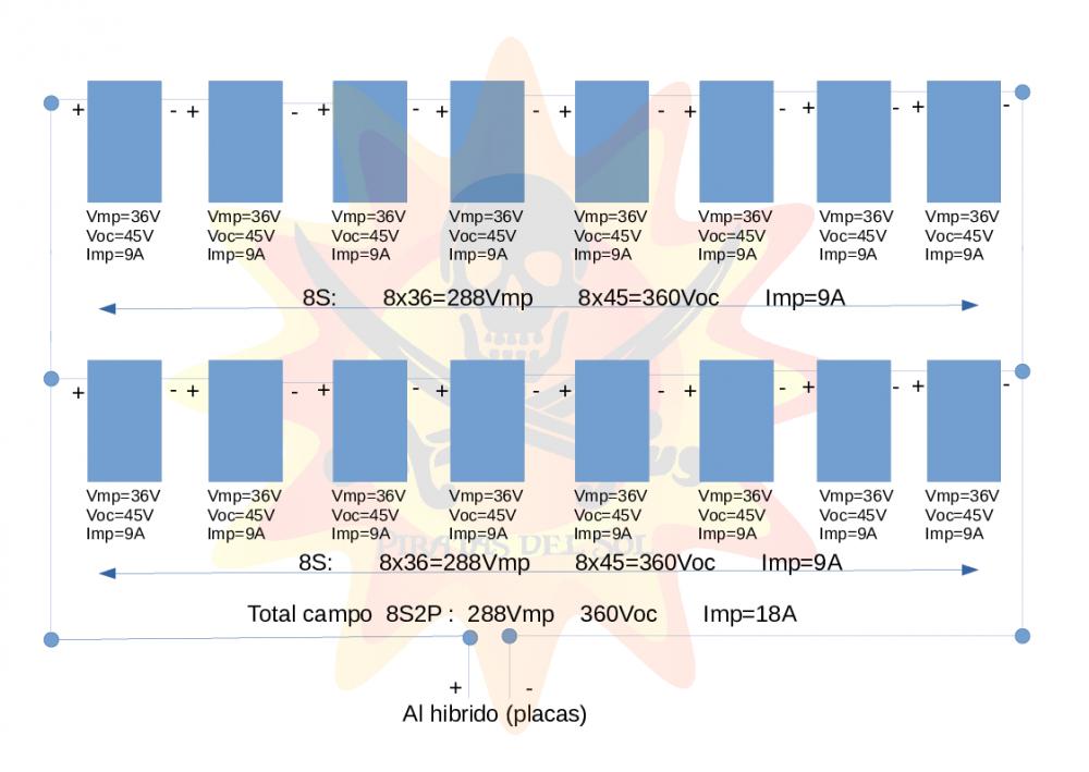

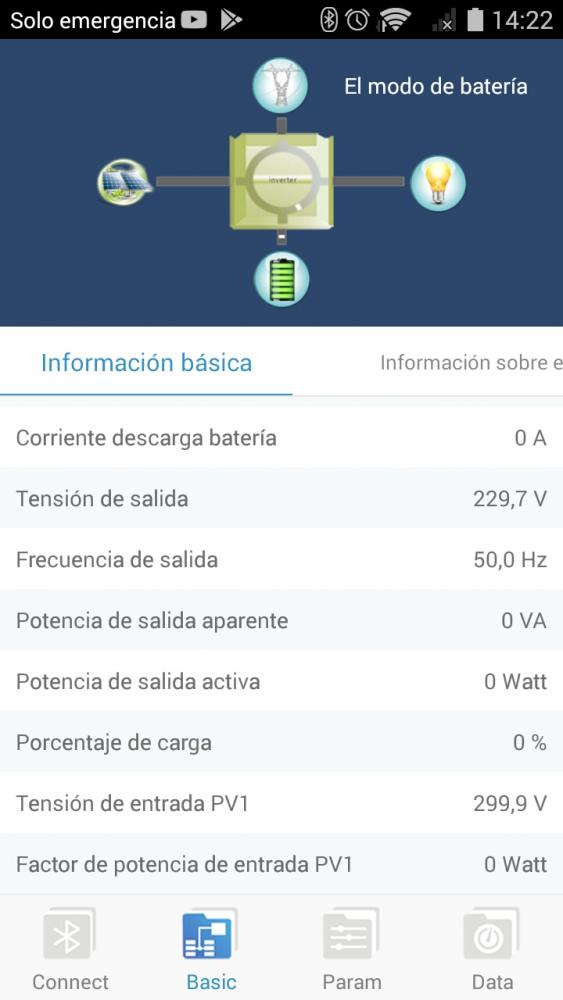

por cierto... me fijado que 8 placas generan a ratos hasta 280V,290V, en caso de añadir 8 placas en otra fila, sumaria hasta 560V y mas. El limite es 450V y máximo 500V, creo que Axpert MVIII 3000w acepta 6X6 o las 12 en serieArchivo adjunto 21597

La composicion del campo solar tiene que ser asi y esos son los valores aproximados de tensiones y amperios para supuestamente esos valores de placas:
Archivo adjunto 21601

ok. suman amperios y watios pero no voltaje.
mil gracias por ayudarme, manos a la obra!!
