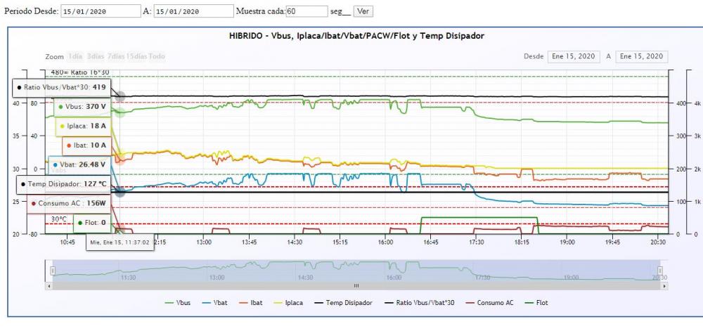

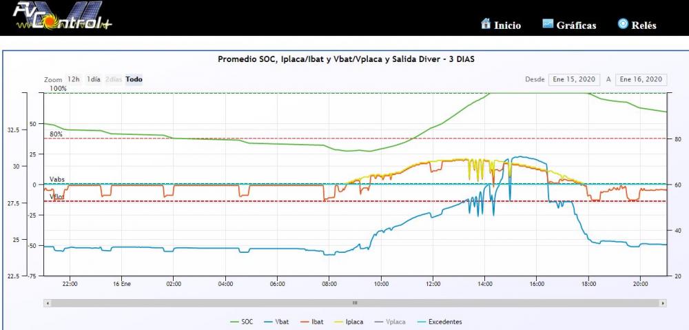

Veamos que es lo que ha pasado hoy
Archivo adjunto 21558

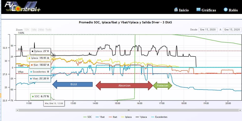

Aunque no ha sido un dia claro sin nubes y por tanto a curva de carga es un poco irregular, Se observa claramente las tres fase de carga en la bateria
- Fase Bulk: hay una intensidad máxima de unos 21A que es bastante compatible con la configuracion de 3P2S que creo ha puesto
- Hacia las 14:00 se alcanza la fase de absorcion que, por lo que se ve, esta establecido a un voltaje de 29,2V,
- Durante dicha fase de absorcion la intensidad de carga ha pasado de 11A a las 14:00 hasta los 5A cuando finaliza esta fase sobre las 16:30
- A las 16:30 ha pasado a flotacion que por lo que se ve esta establecida a unos 27,6V... quedandose en flotacion hasta las 17:20 mas o menos
- Se ve claramente cuando el Hibrido esta limitando la intensidad de carga porque la tension de placas Vplaca sube bastante
- Con respecto al SOC, dado que no se habia sincronizado, lo he puesto manualmente al 100% hacia las 15:45...y sobre las 20:30 esta por el 88%

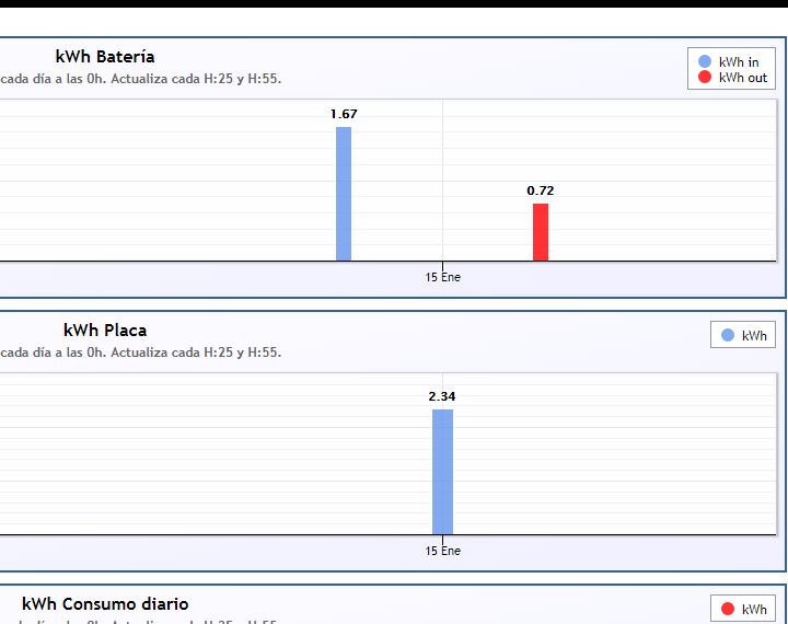

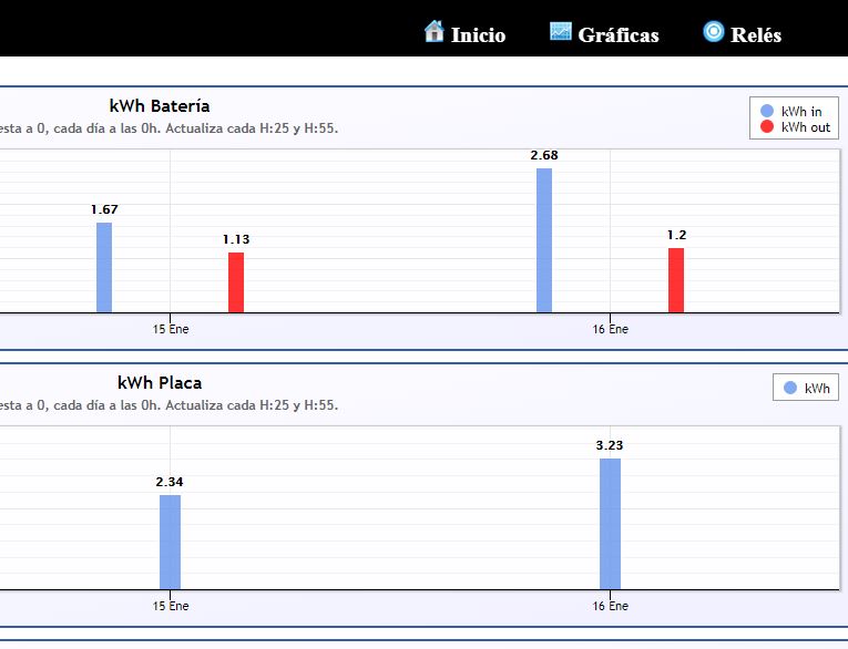

Archivo adjunto 21559
En este dia se ha podido generar unos 2,34Kwh de los cuales han llegado a baterias 1,67Kwh y hasta esta hora de las baterias han salido 0,72Kwh

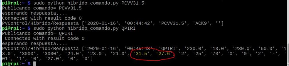

No se si se puede subir o no el valor de Vabs (realmente podria mandarle el comando y ver si lo acepta)
29.2v en absorcion es muy poco.
Son baterias de carretilla y mas o menos la absorcion se debe hacer a 30.8v pero tendrá 5 grados por la noche y no mas de 15 durante el dia. Deberia absorver a 31 o 31.2v
Este valor deberia subirlo.
Si..ademas teniendo en cuenta que no habra ecualizado nunca pues con mas razon
Vamos a cambiarselo...dado que puedo a distancia ....le pondre 31.5V y vemos como va
Archivo adjunto 21561
Cambiado ...se queda con Absorcion a 31,5V y flotacion a 27,6V

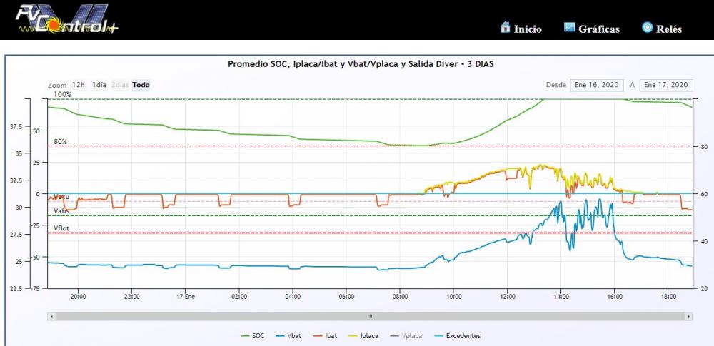

Bueno..pues veamos como va hoy
Archivo adjunto 21563

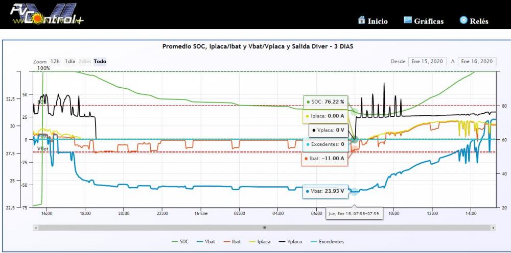

Se ha amanecido a un SOC de unos 75%.. dado que se consiguio ayer el 100% esta claro que con dias nublados donde no se recupera el 100% de SOC la bateria es bastante escasa para el consumo
Parece que el dia es bastante claro...sobre las 10:30 se intuye que hay algo de sombra en las placas
Se esta llegando a los 30,5V luego las baterias estaran extrañadas de las burbujas que le estan saliendo
KORIKI... si tienes ya densimetro es el momento de ir midiendo para poder ver la evolucion

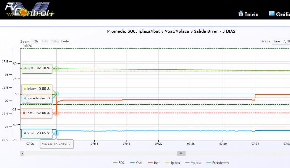

Parte medico diario....
Archivo adjunto 21575
He puesto una linea en los niveles de Flotación, Absorción y Ecualización para verlo mas claro
Se ve que ha llegado levemente al nivel de ecualización dado que hacia la mitad del dia se ha nublado
KORIKI.... Nos falta saber como estamos de densidad de electrolito
El consumo básico es la nevera (superior a 1kwh/dia)... si hacemos zoom en la gráfica podemos ver el pico de arranque
