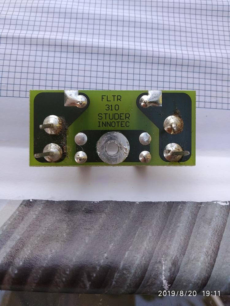

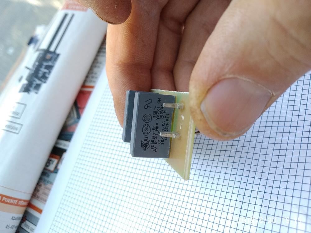

Es un Studer Aj 2100/ 12v. Tiene problemas de calentamiento. A partir de 30° de T ambiente, dura muy poco funcionando, salta la alarma de temperatura alta y acaba cortando el consumo. Quería identificar la pieza que controla eso para sustituirla. Tiene ya 13 años el inversor, así que tampoco es cuestión de vida o muerte. En la entrada de positivo y negativo desde batería hay una pieza que pincha ambos cables (abajo a la izquierda de la foto), ¿sabéis qué es? Gracias.

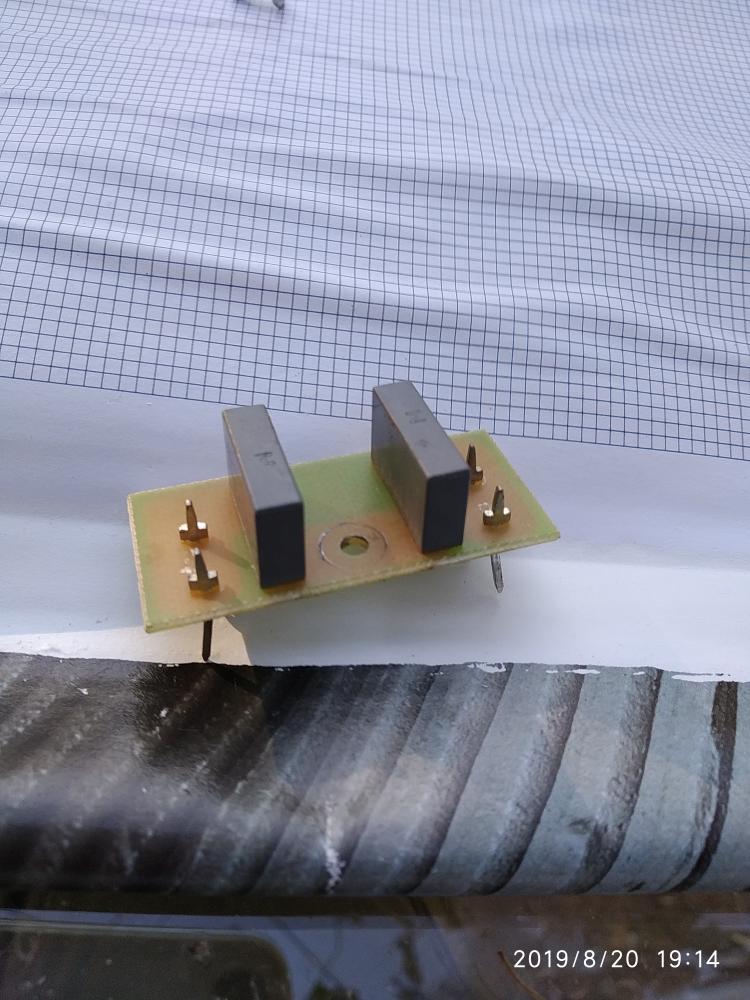

Gracias por contestar, Briko. Este es el primer intento de mejorar la foto de la piezaArchivo adjunto 20703Archivo adjunto 20704Archivo adjunto 20705
Re: Identificación de una pieza de inversor
Sino me equivoco son condensadores buscando el datashet sale esto.....
https://www.google.com/url?sa=t&sour...zvD6TO6dcfW28v
Los usará el inversor como filtros???
Gracias destor, parece entonces que son filtros para evitar interferencias electromagnéticas, entonces seguiré investigando para encontrar las piezas de control de la temperatura. Voy a bajarlo de la pared para mirar mejor...

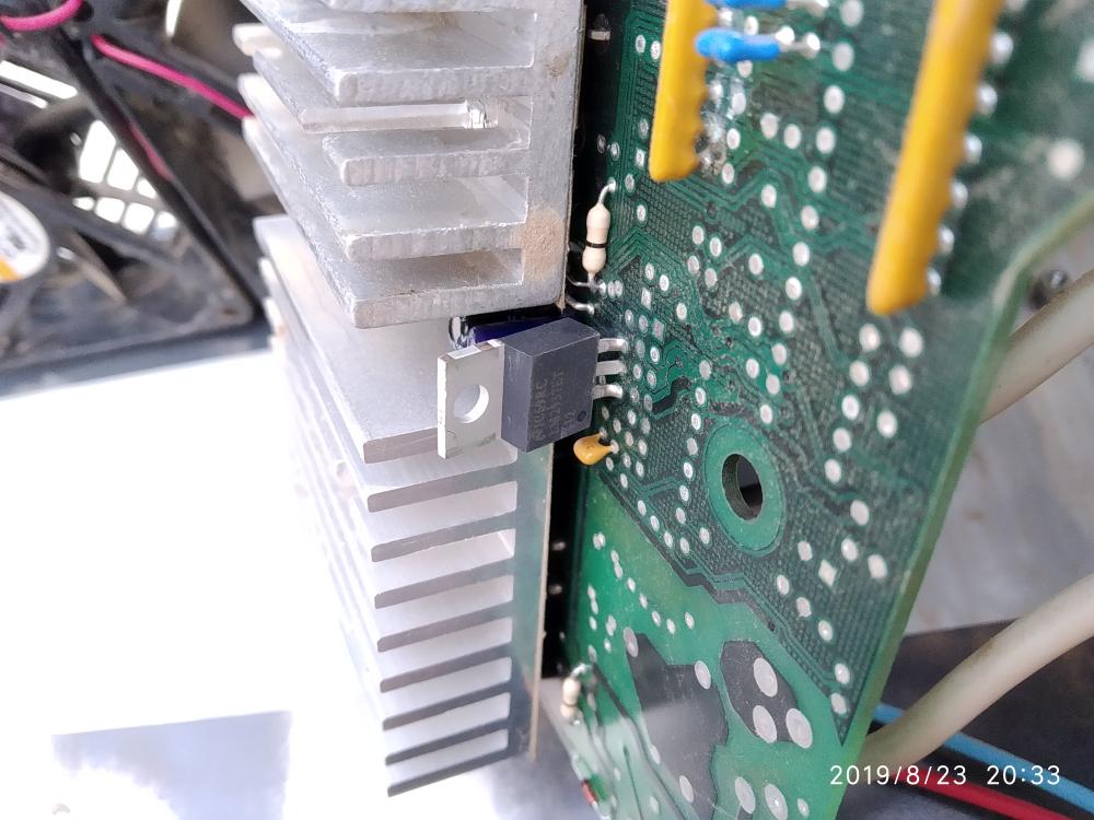

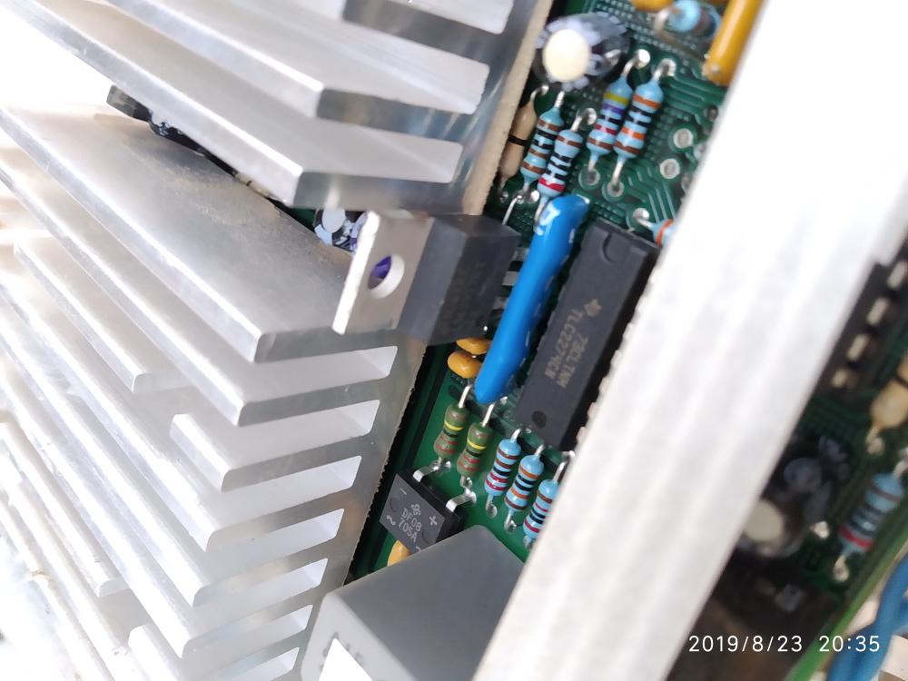

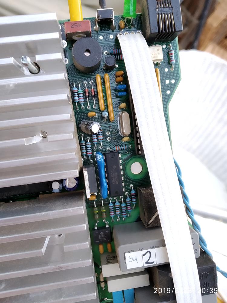

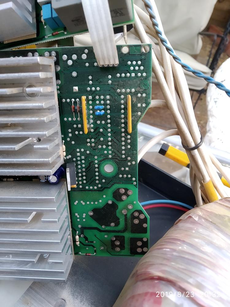

Debes estar seguro del problema, no tiene sentido cambiar el sensor de temperatura cuando el prblema es la temperatura i no el sensor
Normalmente los sensores de temperatura estan en los mosfets. Estos deben estar adosados al disipador i es un componente que envejece. Pueden pasar dos cosas. O que la pasta termica esta muy mal i no permite que disipen bien. O que alguno se ha quemado por lo tanto la corriente se distribuye entre el resto haciendo que se calienten demasiado.
Revisa los mosfets.
5 Archivos adjunto(s)
Archivo adjunto 20721Archivo adjunto 20722Archivo adjunto 20723Archivo adjunto 20724Archivo adjunto 20725 No he visto nada raro, especialmente porque no entiendo de electrónica. Creo haber identificado los MOSFET, pero ya digo no veo nada...
Los mosfets estan debajo de esos cuatro disipadores. Enciendolo y comprueba la temperatura de esos disipadores. Puede que se calienten mucho todos, solo alguno o ninguno. Eso da mucha informacion.
