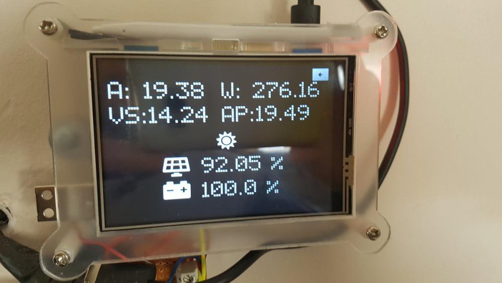

No Claro, no vivo en aislada. Hace menos de un año que me he mudado a esa casa unifamiliar y la mayoría de los componentes ya los tenía de una instalación anterior (también por hobby). Para "aislarme" sé que es muy muy corta, tendría que ser mínimo de 24V y mínimo 4 veces más batería.
Tengo un inversor onda pura 12v 2500W y el sistema de conmutación por contactor 2no+2nc que voy conmutando en función de la carga de batería y del sol que haga ese día.
Estoy montando un sistema de control para automatizarlo con Arduino+Rasberry+RS32:
https://twitter.com/victorjchamorro/...67103687913472
https://github.com/victorjchamorro/mypidomo
Archivo adjunto 20089
Mi mayor problema es que donde están los panes ahora no empiezan a generar hasta pasado medio día...
Esto es un vicio... cuando consigues una cosa quieres automatizar y mejorar otra... un no parar, lástima no tener dinero de sobra...
