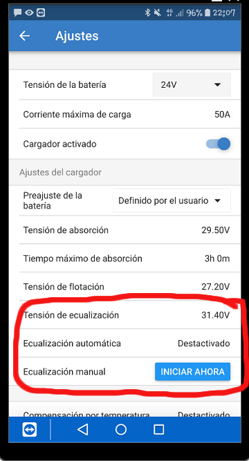

Te aseguro que el Victron 100/50 lleva ecualización, es el que tengo yo
Archivo adjunto 19428

El Victrón 100/50 viene con el firm 1.16, que efectivamente no ecualiza, pero la primera vez que entras con la app te actualiza el firmware al 1.37 y ya tiene ecualización.

He estado mirando vitron y no llevan ecualizador de baterias
Ese debe ser el problema y la solución para el "Victrón". Como dirían en mi pueblo "rodulí".Cita:
