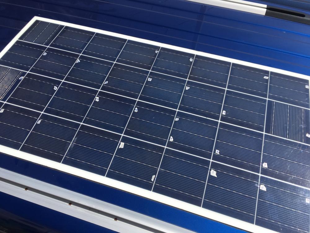

Medida de la ICC. Con el polimetro mido los amperios que da la placa. Hace sol, son las 16:00. Y da: 2,57A, 2,64A, dependiendo del sol. Poniendo el tester en medio, da 2,28A y varía dependiendo del sol.
https://uploads.tapatalk-cdn.com/201...1b460b87a5.jpg
https://uploads.tapatalk-cdn.com/201...82cc12eb88.jpg
En medio de los cables:
https://uploads.tapatalk-cdn.com/201...9cc2976b52.jpg
Medido dentro de la furgo igual:
https://uploads.tapatalk-cdn.com/201...204986fb11.jpg
Y conectando todo, esto es lo que la placa entrega al regulador, 0’9A.
https://uploads.tapatalk-cdn.com/201...4195677f4c.jpg
Tienes un problema en el panels. Deberia estar entre 7 i 8
En la foto 3 se ve que has medido la ISC de las células de la derecha según miramos la foto. Has medido la ISC de la parte de la izquierda?
Para salir de dudas, pon una bombilla de coche en serie con la placa y con el tester a 10 A y miras qué da.
La bombilla de esas de 55 w. Luego haces la misma prueba con una mitad del panel y con la otra.
En los tres casos, cuando hayas medido la intensidad, quitas el tester dejando la bombilla con el panel, o la mitad, según el caso, y mides la tensión en los bornes de la bombilla.
Las placas pegadas en un furgon no rienden igual que "en el aire".
No se... A las 16h00, (ya esta bajo el sol un 15 de noviembre) y placas horizontales...
- Como la placa es "flexible", sigue el perfil del techo del furgon, y por eso, las columnas de la derecha, estan mas a "contra-sol", inclinacion negativa, (mas al noreste) eso explica que estas 2 columnas rinden menos. Ver las sombras de la caja y cable. (hasta se ve el reflejo de los arboles de la derecha!!)
Como dice Gabriel, lastima es que no tenemos la ICC de la parte izquierda.

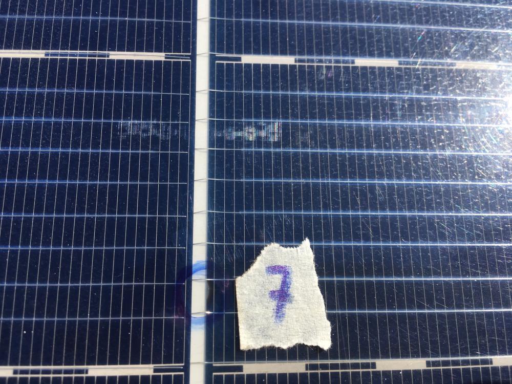

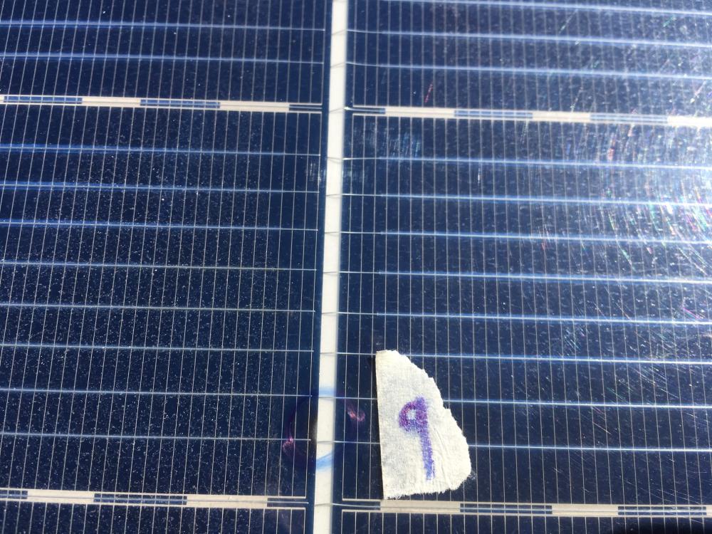

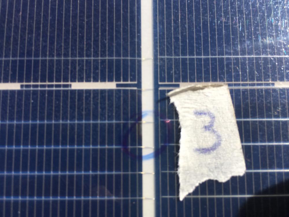

Bueno, despues de tiempo desconectado por motivos familiares, se me olvido escribiros,.. encontré esto mirando al detalle la placa. Así que es tema de placa, no de diodos ni de orientación ni nada..... todas las pistas tienen como quemazos..... o paso unas fotos....
Archivo adjunto 20181
Archivo adjunto 20182
Archivo adjunto 20183
Archivo adjunto 20184
Eso que ves, no es nada. Es normal. (no es un defecto)
Si mides, te daras cuenta que la distancia entre el borde de la celula y la "mancha", es siempre igual.
Estas "marcas" salen en el proceso de dopage.
Es donde apoya la celula y hace el contacto entre el soporte (fibra de carbono), y la celula
Segun la cantidad de "varniz" en algunas celulas se puede apreciar (o no).
Hay siempre 2 "manchas" por cada lado de celula.
8 ganchos que soportan y hacen el contacto con la celula.
Pasa igual con la pintura de los coches, ponen un electodo en la masa del coche, para ""polarizar""
