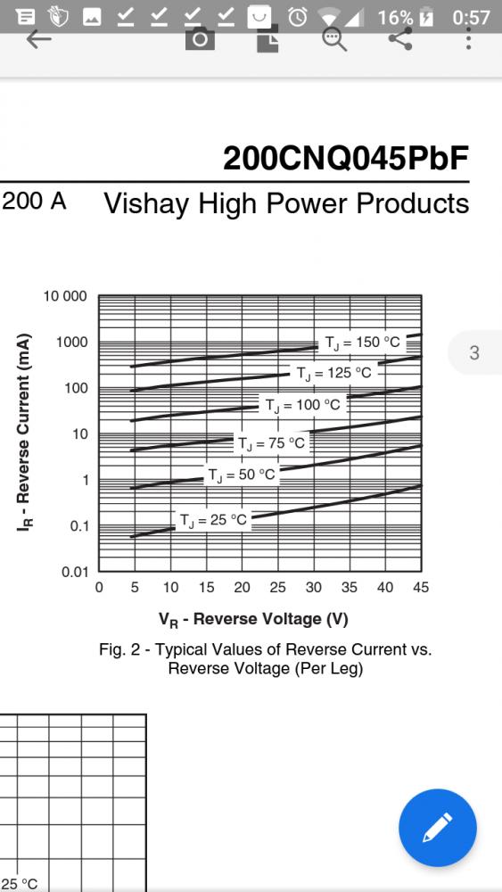

Esta es la curva tensión-corriente inversa a distintas temperaturas del diodo en cuestión y no cuadra con lo medido por el forero.

Hombre es dificil que cuadre ya que esa hoja de datos es de otro diodo diferente de 200A i el diodo en cuestion es de 12A. Son un poco diferentes. A parte, por la hoja de datos es muy dificil acertar preciso con una pistola de calor ya que las graficas muestan la temperatura interna, no la externa.
Pero vamos, que la idea es que el comportamiento es el esperado como confirma briko i el datasheet estimando.

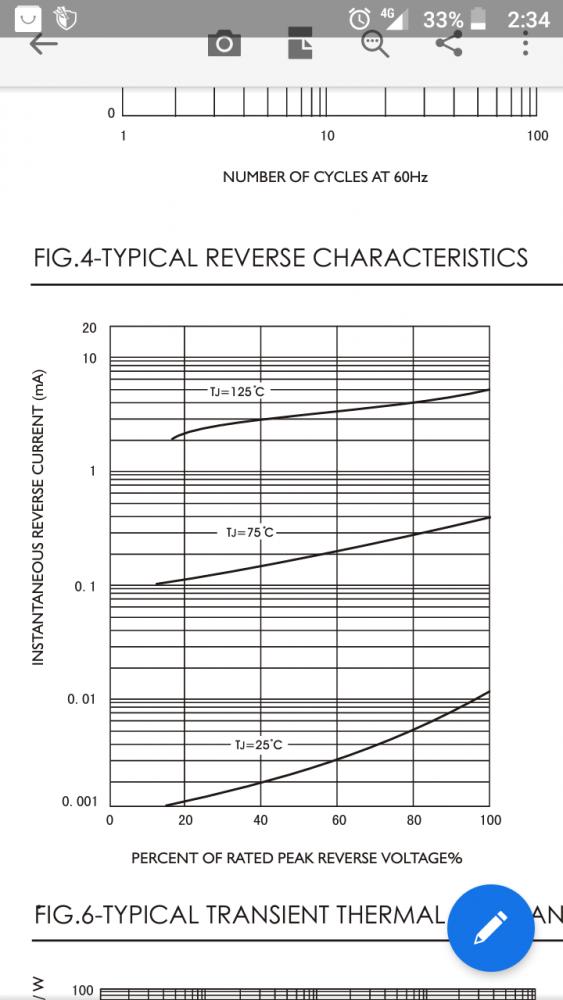

Si ponemos la hoja de datos correcta, no cuadra de ninguna manera...Archivo adjunto 19343
Razon no te falta. No cuadra porque no es la grafica correcta. Esa grafica son los valores de corriente reversa instantanea (medicion de un pulso de 300us) con respecto a la tension reversa aplicada que no es lo que ha medido el compañero. No es la curva V I continua en la region reversa.
En esa gráfica no aparece que sea un pulso. Es más esa gráfica es para valores típicos en función de la tensión inversa. La tabla que has puesto tú, es para valores máximos de corriente inversa, a tensión de bloqueo nominal, en este caso 45 V.
Pone que es de pulso en los ejes. Corriente instantánea. Échale un ojo a la terminología de diodos la diferencia entre instantáneo i continuo. Pulso o instantaneo se suele medir con pulso de 300us i duty cycle de 1%. Es más, estás condiciones te las pone en la gráfica de al lado, la gráfica de tensión instantánea por corriente instantánea en directa. Tipico no tiene nada que ver con instantaneo o continuo, solo con que es la medicion con mas posibilidades de obtener en esas condiciones.
Ahí te pone las condiciones del pulso
Por eso dije que es una estimación ya que si la corriente del multímetro está por debajo de la corriente de bias puede dar medidas incongruentes como se ha visto que las da. En ningún caso he dicho que metiendo 1ma en ninguna gráfica te da ningún valor exacto porque ni siquiera hay grafica para eso. He usado esa tabla porque es una orientacion de los valores de corriente continua a los que sabemos que el diodo esta bloqueando.
