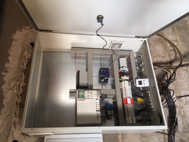

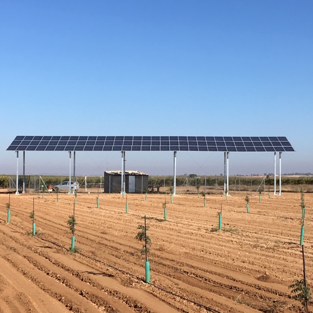

buenas tardes , gracias por las respuestas, alguien se animara y nos puede dar su punto de vista sobre la instalación

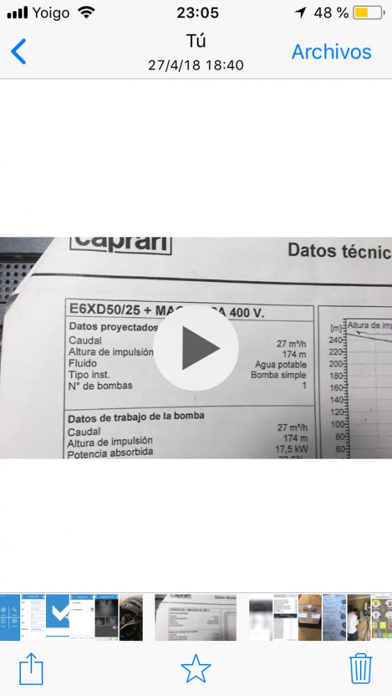

Comentaros que después de quemarse la primera bomba caprari

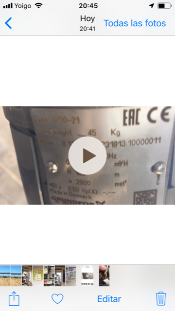

se monto el monto el motor marca Franklin de alta eficiencia de imanes permanentes e hidráulica nueva Grundflos

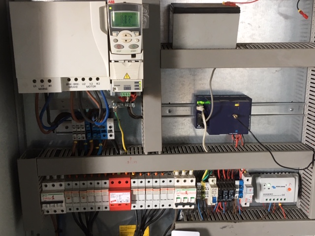

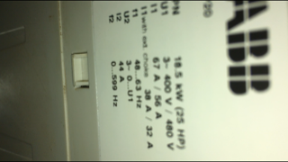

se cambio el variador a uno marca power SD900
tras esperar mas de mes y medio dando largas
llamo al servicio tecnico de Power valencia y no vale este variador
vuelven a montar el variador ABB

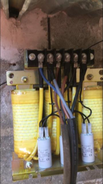

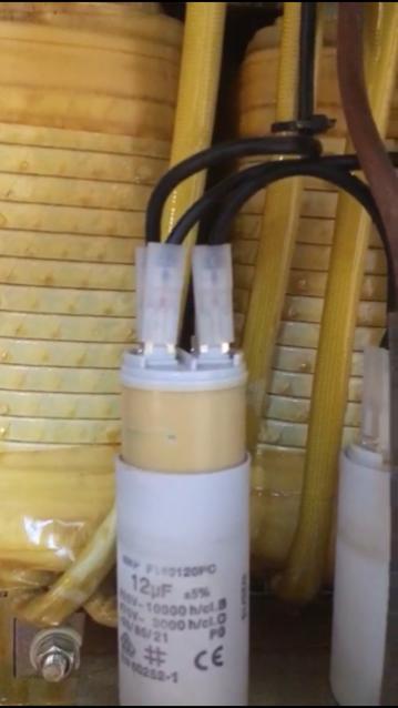

con el mismo reactancia o filtro ( de la foto que ya e puesto anterior mente
a las 6 horas de su puesta en marcha se estanca el variador a 65 hercios
al día siguiente contacto con el responsable de la empresa
el cual me comenta que va a entrar a través de la aplicación que dispone la instalación,para ver el posible problema
que me acerque por la instalación por si necesita que modifique algún parámetro del variador
me persono en la instalación y llamo por teléfono al responsable para comunicarle que estaba en la instalación
se conecta a la aplicación y me comenta que va a subirlo el los hercios
acto seguido el variador estancado a 65 hercios
en un segundo pega una subida de 65 hercios a 95, ya no le dio tiempo a subir mas

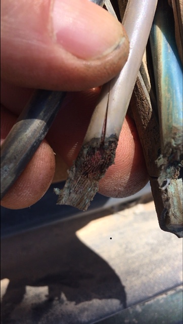

pego una explosión que retumbo la bomba la caseta el tejado
estas son las fotos del variador que ni pudimos poner para 100 hercios
