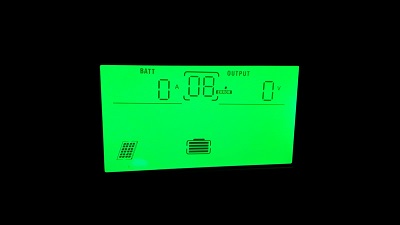

Lo de paneles en 24 significa que sirven para cargar baterías de 24v nominales... pero dar, dan 37v nominal, 44voc.
Ahora los has puesto en serie, y dan unos 75 v... el asunto es que el regulador al ser mppt, cuando regula la potencia del string fotovoltaico para diminuir potencia (ej ls baterías ya están cargadas y no hay consumos) pues lo que hace es variar la curva de trabajo de los paneles y aumenta el voltaje de estos, subiendo por encima de 80v los dos en serie... se pasa de voltaje y se desconecta.
La solución, los pones en paralelo, así tienes unos 45 amperios y 37v que está totalmente en rango del regulador mppt.
Es decir, el vendedor te recomienda usar el regulador MPPT como si fuera un regulador PWM ...
No me parece una respuesta muy constructiva, porque un regulador MPPT reduce un poco la tensión de placas, al convertirla a la tensión de batería. Si Vmp=37V, ningún problema, pero cuando las placas están calientes, la Vmp puede reducirse a 32V, y si el regulador MPPT "roba" 2V más, tendrá problemas al tener que ecualizar
Aparte, la caída de tensión en los cables entre placas y regulador, también "roba" voltios ...
Para evitar eso, lo correcto es hacer series de 2 placas, con Vmp=74V y Voc=88V. En un clima muy frío (no el de Valencia), las tensiones serán más altas, por ejemplo Vmp=85V y Voc=98V - pero el regulador MPPT debe poder con esas tensiones
De todas formas, jordiet, prueba poner las placas en paralelo, a ver si el problema desaparece ...

Hoy no pitaba cuando he llegado. Ya estan puestos en paralelo. A ver que pasa. Os seguire contando.
Gracias a todos.
Archivo adjunto 18987
Panele en paralelo. Persiste el problema. Tocado y hundido.
Con paneles en paralelo, la tension debe ser menor a 40v.
Hace lo mismo.
Lo que digo: Tocado y hundido.
Salta el error, y el cliente, cuando llega a su casa, no tiene salida de luz, pita el linversor, y hay que quitar bornes.
No, Sulfato, no voy a abrir ninguna tapa. Puesto en contacto con el vendedor, a tramitar la garantia, y a repararlo o uno nuevo.
Abrir la tapa seria la excusa perfecta para luego decir: Es que usted lo ha manipulado.
No abro tapa. Solo lo he expuesto, porque dije que "mantendré informado", pero la tapa....no se abre que se luego lo que pasa.
Claro. Sinó tardaria en quitar la tapa. 1 minuto!!!
Bueno, ya os habeis quedado a gusto con que el campo solar no era el causante del fault 8 ??

Para mi el error recae en la carga de las baterias , cuando llega a los 32v se produce el corte salta el rele y asi durante varias veces despues de esto para el hibrido no dañarse sale el 08 , facilmente solucionable bajando los parametros 26 y 27 .
Ahora bien puedes abrirlo y fastidiarlo si quieres .
Pues no te digo que no, ya que aprovechando los dias de sol por la zona, puse la ecu a 31.5v. No es un dato que recuerde con precion.
La caseta, a partir de las....4 de la tarde ya tiene sombra, y estamos pendientes de instalar 2 paneles hacia la puesta del sol (o casi) para solucionar esto. Pero de 31.5 a 32v.........hay un pequeño margen, no?
Lo puedo probar, eso es barato.
