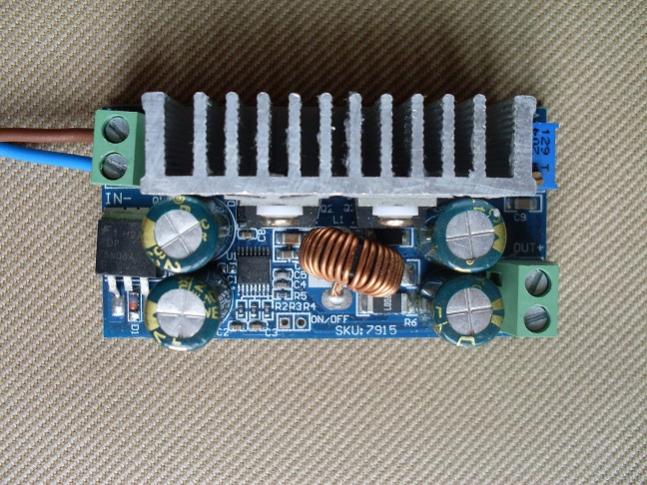

Solo por curiosidad pon una foto de la parte donde se ven las pistas, i ya que estas tambien de los componentes
Lo digo para ver ver exactamente porque no te da continuidad

Ningún problema; gracias por tu interés. Ahí van las fotos:
. . . . . . . . . . . . Archivo adjunto 18437 . . . . . . . . . . . Archivo adjunto 18438

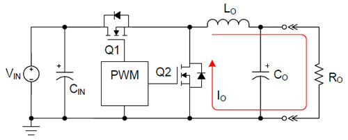

En la segunda foto tendiendo en cuenta que la entrada es donde estan los cables. Los dos condensadores de la izquierda son los de entrada, i los de la derecha de salida. En el medio se pueden ver los mosfets pegados al disipador i el inductor. Leva dos mosfets ya que es sincrono. Eso tambien se deduce de la foto de la izquierda. A la izquierda del inductor se ve el controlador del buck. A la derecha del disipador se ve el potenciometro que ajusta la tension de realimentacion. Osea la tension que ve el controlador en la salida para ajustarla a la deseada. En definitiva para ajustar la tension de salida. Adjunto foto donde se ven estos elementos en la teoria.
Archivo adjunto 18439
Ahora bien, a lo que ibamos, a la izquierda de la foto debajo del tblock de entrada se ve un mosfet. Viendo la foto de la izquierda se ve que IN-, osea el negativo, esta conectado al dreno de este mosfet a traves de vias. Por tanto diria con 99% de seguridad de que ese mosfet es proteccion de polaridad reversa como se puede ver en https://www.maximintegrated.com/en/a...dex.mvp/id/636 en la figura 3. Solo entra en conduccion cuando polarizas correctamente la entrada por eso sin conectarlo no puedes medir continuidad.
Se me olvidaba, mide conductividad entre el negativo de la entrada i la salida, poniendo el positivo del multimetro en el negativo de la salida con el buck desconectado.
Gracias, Pidjey, por explicar la función de los componentes. Estoy contento, porque parece que voy avanzando un poquito en electrónica: Había interpretado la función de los componentes (casi) correctamente. Incluso el MosFet de protección ... :)
El resultado no ha sido el que me esperaba: No hay conductividad entre los ngativos, ni con el pos del multímetro en salida ni en entrada
Pero me he dado cuenta que sí hay conductividad -para solo un momento!- entre neg y pos del convertidor, para diversas combinaciones con el neg y pos del multímetro. Supongo que es mientras se carga o descarga un condensador ... ?
Si, los condensadores al cargarse i absorver corriente engañan al multimetro creyendo que esta circulando corriente. Cual es el modelo del mosfet por curiosidad?

Con una buena lupa lo he conseguido leer! Pone "1 H 27 ... FDP ... 75NO8A"
Olvidate, se me olvidaba que era chino. En estas cosas chinas a veces es casi imposible leer. Otras directamente lo borran. Otras los remarcan con codigos propios. Por cierto si te gusta enredar veo que debajo del inductor hay 2 pines vacios que pone on/off. Lo mas probable es que esto sea para encenderlo i apagarlo remotamente. Se podria mirar. Igual te interesa.
Como uno de esos dos pines esta a tierra como se ve en la foto me la jugaria a decir que el controlador es de texas instruments. Cual es el modelo? Con un optoacoplador baratuno de esos de aliexpress lo apagarias desde un arduino sin problemas.
