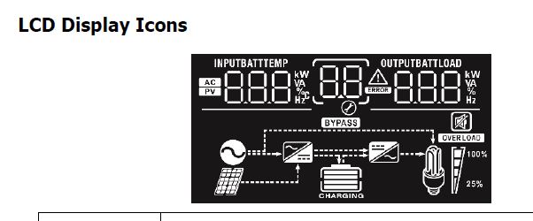

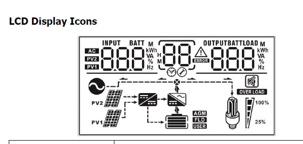

Os pongo los displays del Axpert y del Infini V en comparación. Fijaos especialmente en el sentido de las flechas
. . . . . . . . . . Archivo adjunto 18249 . . . . . . . . Archivo adjunto 18250
Esta conmutación que hace el Axpert con 2 relés la veo igual que tú, Sulfato - pero más suave
El tiempo de transferencia es <10ms. Y es cierto, que la conmutación es tan suave que apenas se nota, tal como dice Tejota
Pues eso no lo creo. La conmutación es muy suave; creo que no verías casi nada en el osciloscopio, como ya ha dicho solflitos

Veamos el "bypass overload" en el Axpert
Cuando el Axpert está en line mode, el inversor tiene que estar apagado, lógicamente, porque no se pueden juntar las dos ACs, por no estar sincronizadas: El Axpert conmuta, es un "todo o nada"
Es decir, cuando se superan los 4000W (5000VA o 22A en salida AC) en "battery mode", el Axpert apaga al inversor y conmuta a red, pudiendo entregar 35A o 8000VA (6400W) - toda la potencia exclusivamente de la red, claro
Ahora veamos el "bypass overload" en el Infini V
Cuando el Infini V está en line mode, el inversor sigue funcionando, porque sí se pueden juntar las dos ACs, que sí están sincronizadas: El Infini no conmuta, simplemente activa el relé que conecta AC-IN con AC-OUT, pudiendo combinar energía de la batería, de las placas y de la red
Es decir, cuando se superan los 4000W (4000VA o 22A en salida AC) en "battery mode", el Infini V simplemente activa el relé que conecta AC-IN con AC-OUT, pudiendo entregar 40A o 9200W - combinando energía de la batería, de las placas y de la red. Por ejemplo, pueden ser 3000W de las placas, 1000W de la batería y 2000W de la red - o también 7000W solo de la red
