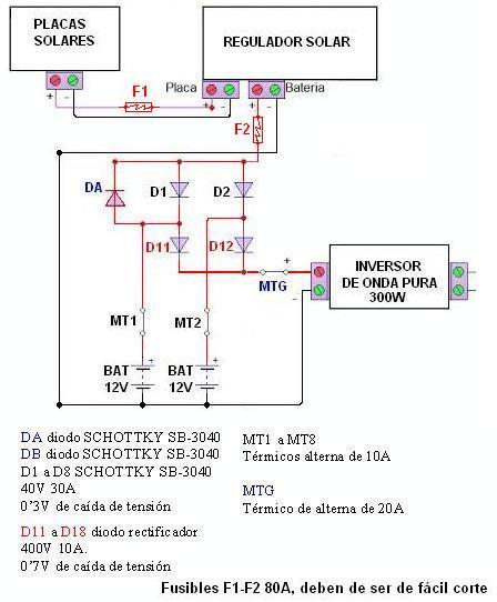

Hola Cobarde. Como siempre muchas gracias por tu ayuda. Queria preguntar: ¿En este esquema del manual del Sr. Martinez, de cuantos amperios y voltios, deben ser los diodos para 2 bancadas de 8 baterias a 96V cada una? ¿Y para 4 bancadas de 4 baterias a 48V?

Yo estoy encontrandome con el problema de encontrar los diodos. Alguien conoce alguno equivalente al sb3040 en formato axial (2 terminales) ?
El SB3040 ya es en formato leaded axial
http://www.farnell.com/datasheets/478593.pdf

La verdad es que veo el esquema que aparece en esta página y se me ponen los pelos de punta. No creo que nadie lo haya utilizado y le haya funcionado. Hay que tener en cuenta que han pasado bastantes años y que la tecnología en cuanto a semiconductores ha evolucionado mucho.
Si queréis podemos abrir un hilo que de solución al caso de baterías en paralelo.
En mi opinión, sería mucho mejor utilizar un microcontrolador y Mosfets y mediante la modificación de los ciclos de trabajo, "llevar" las baterías con la misma tensión.
Como ventajas, tenemos que el Mosfet incorpora diodo en antiparalelo, que permite algo fundamental que es que la reactiva pueda "escapar", cosa que no veo en el esquema de esta página. Aparte, la Ron de Mosfet de la intensidad y tensión requerida, andan por los 1-2 mohm, por lo que las pérdidas son mucho menores que con diodos.
En fin, que si queréis lo vemos, ya que lo que aparece en la citada página no le veo utilidad.
