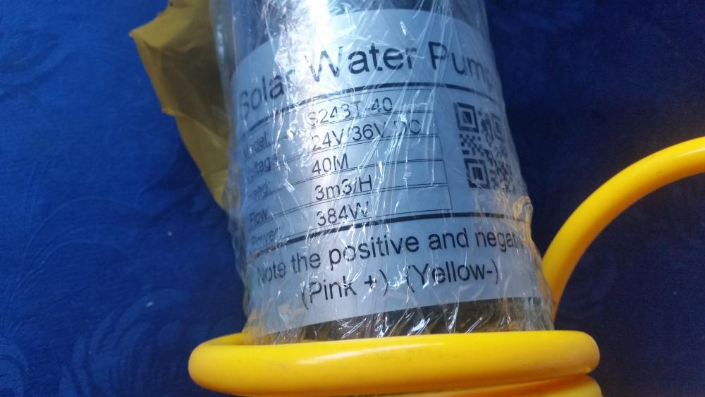

Que modelo concreto de bomba compraste? Se que es una S243T-40, pero veo diferentes "acabados".

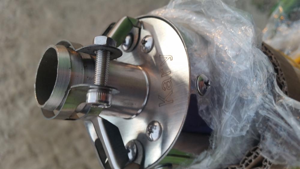

El modelo es el que dices, el acabado es el que tiene los agujeros para captar el agua con forma circular, por eso ves otros acabados con ranuras, pero las nuevas son con esos orificios.

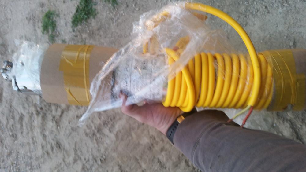

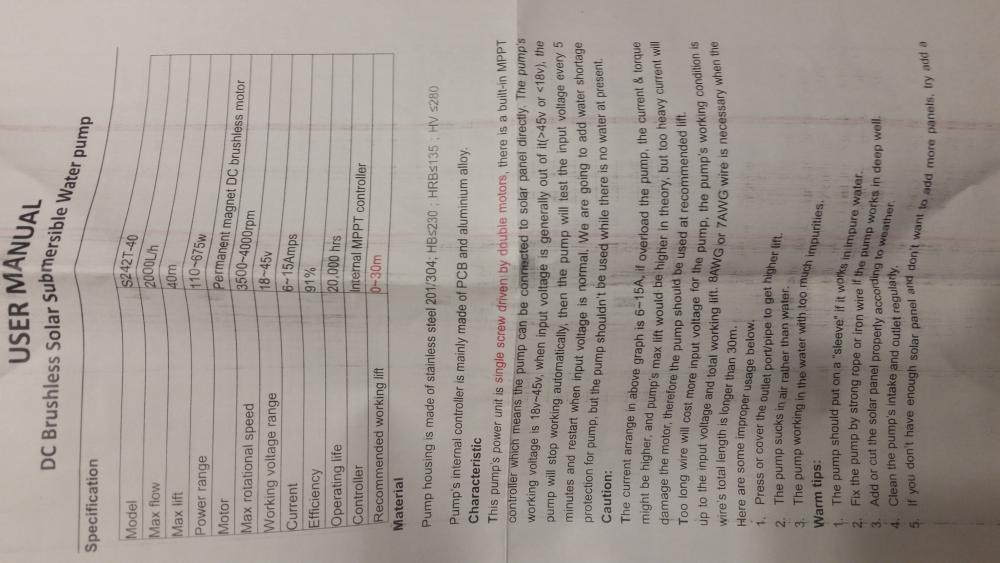

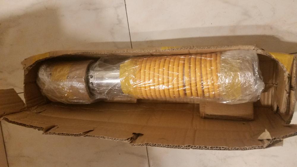

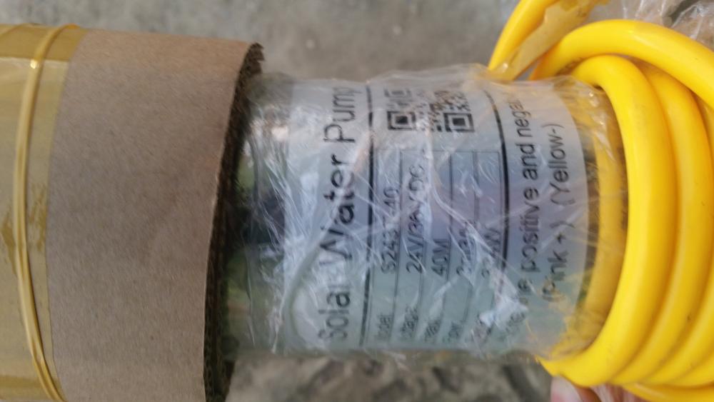

Te pongo unas fotos de la bomba y el "completo" manual de instrucciones que me enviaron (que es del modelo inferior...) Archivo adjunto 17548 Archivo adjunto 17549Archivo adjunto 17550
Archivo adjunto 17551Archivo adjunto 17552Archivo adjunto 17553
Veo que han grabado "Kary" en la tapa superior. La mía venía sin ese grabado. Ya nos contarás que caudal mueve ese modelo en condiciones óptimas.

OK. Has comprado el modelo S243T-40. Que tiene 100w mas que la 242. En el manual pone que es la 242,pero supongo que le meten el mismo manual a las 2. Zmanchego, la tuya es la 242 verdad?
