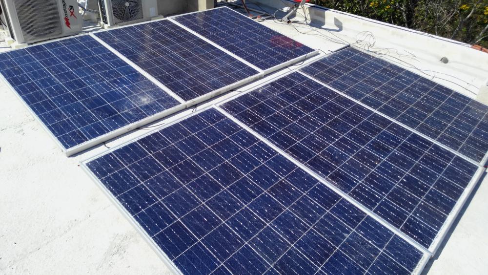

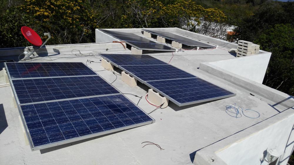

Meti 2 paneles de 270wp a pleno sol unas 2 horas aprox le dara bien el sol y ya subieron las baterias a 29.3v 26Ah
Aver si consigo ecualizar antes de viajar un par de dias jeje.

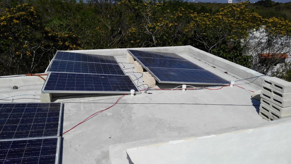

Bueno ya por fin se izo la podada de arboles alrededor de la casa parte frontal y lado derecho donde esta el sol y ahora si ya pase de los 30.5v a unos 34Ah mas de 1.000wph de los paneles.

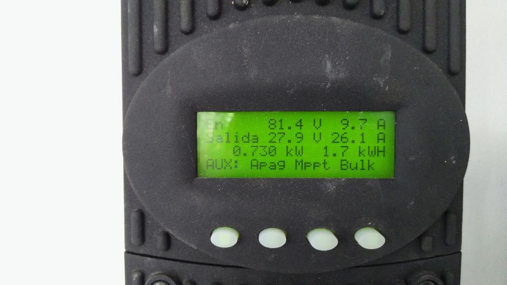

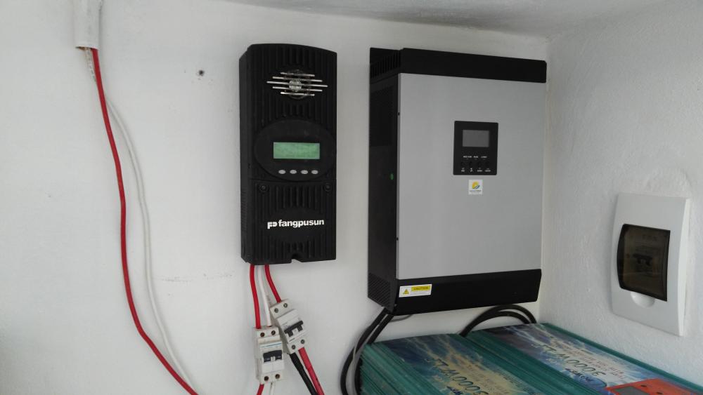

El problema que veo que este controlador parece ser que no funciona el ventilador porque esta caliente y nunca lo he escuchado prenderse ni cuando le conectas las baterias, se puede quemar o tiene proteccion?
Porque si no soluciono el tema ventilador no puedo ecualizar.
Y tengo oportunidad de ecualizar por lo menos 4 dias antes de irme.
Perdonar el controlador es un Fangpusun imitación Outback FM60 que tiene mas de un año pero el cliente no se le quemo ni nada con 9 placas.
Ahora lo tengo limitado a 25A y 29.2v y asi se queda en absorcion unas 2 horas y pasara a Float y dejare que se enfrie el controlador.
Sera que pueda conectar ese ventilador a la salida auxiliar o allgun sitio que pueda sacar unos 5 o 7v para dejarlo siempre activo a velocidad media ya que nunca llegara a los 40Ah no necesitara a tope rpm el ventilador.
Hoy deje configurado el controlador a 25A maximo por el tema del ventilador y Abs: 29.2v y Float: 27.2v.
Resultados de hoy 2 horas de ABS y 1.47h de Flotación esto significa que mañana las voy a someter posiblemente a su primera ecualización de la vida de estas baterías aver si no explota algo jaja.

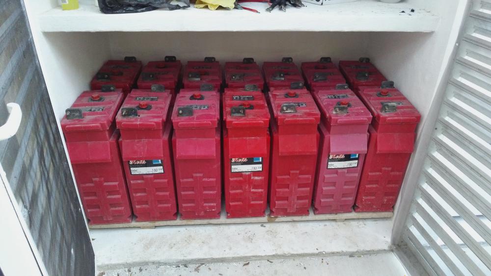

Hola he visto una cosa rarra en algunas baterías las tuve que dejar en reposo un mes por mudanza y he visto que 4 baterías bajaron el voltaje entre 1.6v y 1.53v y se quedaron casi sin agua.
Les he puesto un poco para que cubran las celdas y esta fin de semana voy a instalar los paneles en el techo y los equipos.
Pero porque 4 baterías perdieron el agua y bajaron su voltaje tan drástico? Cortocircuito tendrán?
Las demás están entre 2.03v a 2.08v algo bajo pero no grave.

Me acaba de llegar un hibrido para un cliente de 24v a ver si puedo conectarlo y cargar las baterías a 60A.
Pues cuando las sacamos del sitio donde las tenia el piso estaba totalmente seco.
Yo recuerdo que estando sin carga se escuchaba como que burbujeaban un poco algunos elementos.
A ver si puedo darles carga a ver como racionan.
No son las 1º baterias que me sucede eso creo que en muchas trojan T 105 y algunas Rolls me paso lo mismo en reposos varios meses me encontraba las celdas bajo de agua y no sabia porque.
Una pregunta pueden averse dañado por el traslado se izo lo mas suave posible pero si se dieron algunos golpes al bajarlas al piso ya que estas baterias pesan 97 kg y no es facil manejarlas con suavidad.
Lo que si he visto que despues de moverlas la mayoria ya no se veia la tapa azul con agujeros que lleva estaba todo el agua mezlada como negra, suflato flotando
Lo que si he visto que algunas sale agua de donde las agarras pero es agua de lluvia que se mojaron al ser doble recipiente.
Crees que puedan tener fugas como seria posible son baterias de doble contenedor.
Cuando las traje por primera vez todas tenian agua y si bajaron el nivel un poco porque estaban en carga cada dia.
lo que se te ha depositado encima de la tapa azul con agujeros es material activo desprendido de las placas.
Indicas que el piso esta completamente seco, esto no quiere decir que al ser baterias de 'doble contenedor', polipropileno el propio vaso y polietileno el vaso exterior, cabe la posibilidad de que si como dices pueden haberlas tratado con poco cuidado en el transporte se haya producido alguna fisura en el vaso interior que es mas rigido y esta perdida sea contenida por el vaso exterior y no llega la perdida en al suelo.
Para comprobar si fuera por esto lo mejor es que en el elemento que mas haya bajado el nivel hagas una comprobacion de que no hay liquido entre ambos vasos, como veo por las fotos que los laterales mas estrechos tienen las 'asas' para el transporte y los mas anchos tienen unos nervios salientes que llegan hasta misma altura de las asas, yo aria un agujero de unos 8 - 10 mm. en la parte superior del saliente del nervio e introdiria una varilla comprobando hasta donde llega y si se ha mojado la punta para asi poder deducir si hay perdida hacia el vaso exterioir o tengas que investigar en otro sentido, si ha habido perdida de verdad si rellenas con agua destilado lo que te originará será perdida de concentracion de acido en el electrolitico con lo que te complicara el proceso de relleno ya que tendrias que hacerlo con una preparacion de acido+agua destila con una densidad almenos como la que tiene el vaso antes de rellenar.
Prueba lo del agujero en uno de los vasos que quiero recordar habias descartado para comprobar que es factible hacerlo sin dañar el vaso interior.
Las baterías se les puede sacar la tapa superior con facilidad ya abrí algunas solo es quitar el tapón y la goma que lleva la entrada al vaso y estiras para arriba y se quita la tapa y por dentro son como las rolls normales serie 4000.
Voy abrir las tapas para comprobar bien eso, el detalle les eche agua a ver cuales son porque ni las marque solo recuerdo que son las de voltaje mas bajo.
Hoy voy a mirar ese detalle espero que no sea eso porque nunca se me a roto una batería hasta la fecha jaja.

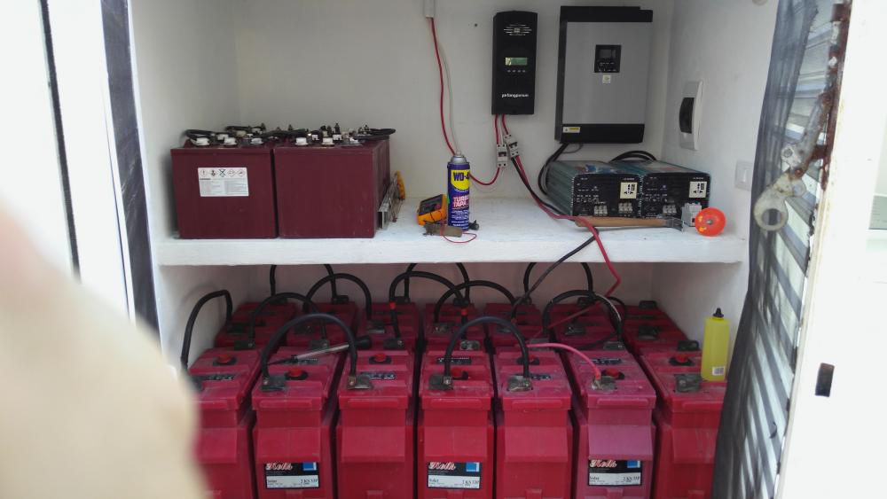

Volviendo al tema efectivamente algo extraño esta pasando debajo de las baterias hay madera y una parte esta mojada, la toco y si huele a acido esto significa 2 cosas o rebosa por el tapon porque veo el chorreton en el plastico de la bateria y si huele a acido tambien o hay alguna fisura en algun lado, lo segundo espero que no sea jaja.
El detalle que le he tenido que agregar agua a todas las baterias tanto a las del fondo como las del frente es imposible que todas las baterias pierdan agua.
Que pasa que contra mas grandes las baterias mas beben? o es porque solo las cargo sin consumir y por eso gastan mas agua?
Tambien he de decir que les puse 500ml por vaso creo que es poco y a durado aprox 2 meses.
No se ustedes que arian con estas baterias ya me preocupan 2 cosas.
Lo que beben de agua no se si es normal o no?
Y la madera mojada en 4 vasos.
Otra cosa de las 12 que voy a usar 2 siguen bajo de densidad u voltaje, 1.16 1.18 y 2,04V y 2,00V en reposo.
Las demas baterias estan entre 1.28 y 1.24 y voltajes de 2.12v 2.10v
El problema mas grande esque estan muy pesadas para moverlas y manipularlas las tengo encajonadas y no hay quien las mueva de hay.
La ultima foto hay se ve algo de liquido en la madera.

Otra cosa según he visto ya en varios clientes que las baterías en reposo también se pierde el agua, 3 clientes que visite porque tenian las baterías guardadas estaban sin agua las celdas y no habia nada mojado en el piso son baterías Trojan.
Así que puede ser normal que mis Rolls estando 2 meses paradas por eso se perdió el agua.
Bueno voy a investigar afondo el asunto porque me preocupa.
Si solo las estas cargando constantemente para recuperarlas, es normal que muchos vasos hiervan con frecuencia y pierdan agua por evaporación. No lo veo gran problema. Otra cosa es que tengan alguna fuga física, pero eso deberías poder verlo examinándolas con cuidado. El que este el suelo mojado puede ser también que el vapor de agua evaporado se condense luego en el cable o alguna parte cercana y caiga como gota al suelo.
Otra cosa, si ya tienes varios vasos con densidad alta, a falta de probarlos para ver su capacidad restante, los puedes dar por finalizados y deberías sacarlos del grupo, y seguir trabajando solo con los vasos bajos de densidad (y ajustando voltajes acorde).
Revisando nuevamente las baterías están en el nivel verde del densimetro unas 7 o 8.
El problema fue que los primeros meses las tuve en la calle y lloviendo se metió agua entre las terminales dentro del contenedor exterior y eso puede ser lo que me este mojando hasta que se seque.
Me recomiendas hacer 1 agujero a todas las baterías tanque externo en la parte mas baja en forma de desagüe.

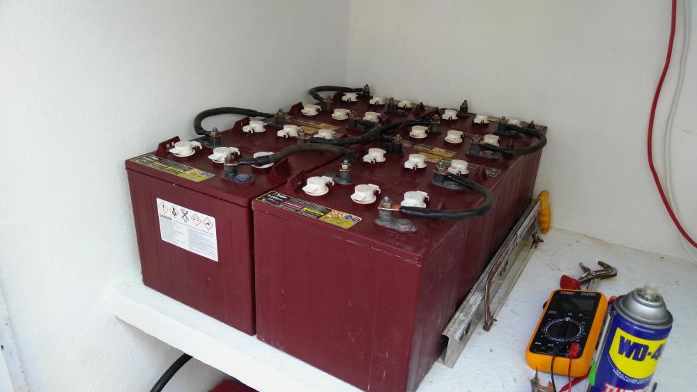

Tengo otro nuevo banco de baterías para jugar 8 Trojan 6v 370Ah que tienen 1 año y poco y hay 5 celdas con niveles muy bajos las demás perfectos. voltaje buenos ya iré contando también su avance.
Espero que con las Trojan no tenga que hacer EQ selectiva.
