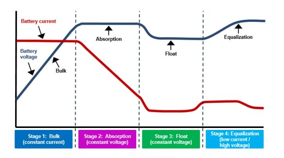

Soltaré el rollo completo, a ver si te ayuda
- Al salir el sol, el regulador empieza con la fase bulk, dejando pasar toda la intensidad que le envíen las placas
- La tensión de batería irá subiendo poco a poco, hasta llegar al valor de absorción
- Entonces, al regulador pasa a la fase de absorción, reduciendo la producción de placas** (si fuera necesario), para que la tensión de batería no suba más. La absorción es una fase CV (constant voltage), con la tensión máxima limitada
- Después de cierto tiempo en absorción (2 horas), el regulador pasa a flotacion
- La fase de flotación también es CV, igual que la absorción, pero a una tensión más baja
- La absorción es una fase de carga forzada, para minimizar la sulfatación. El electrolito tiene que "hervir" un poco. La batería llega a un SOC de 90%, más o menos
- La flotación es una fase de carga ligera, para poco consumo y para compensar la autodescarga. La batería tiene que llegar al SOC 100%. Puede permanecer en flotación todo el día, sin peligro de sobrecarga
- En un sistema FV bien diseñado, la batería llega a flotación todos los días (días de sol, claro)
** Cómo puede el regulador reducir la producción de placas?
- Un regulador MPPT las obliga a producir a una tensión >Vmp. Si esta tensión es Voc, la producción es cero
- Un regulador PWM reduce la producción FV, desconectando y conectando las placas
Mucho mas fácil con una gráfica ( ya ni me acuerdo si la hice yo o la adapte de algún sitio).
Boletin de HMSistemas
Gracias por la gráfica, que siempre ayuda
También tengo una, que me parece aún más instructiva . . . . . Archivo adjunto 16059
Para ser correcto: Aquí la fuente de donde he copiado la gráfica:
https://www.sfe-solar.com/noticias/a...mantenimiento/
