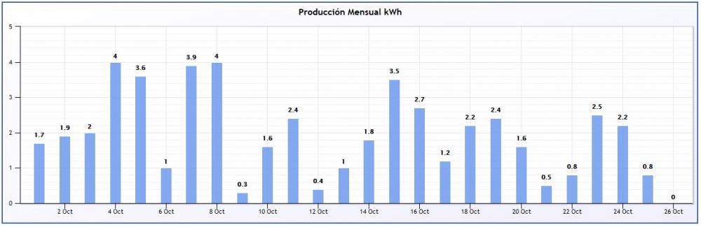

Ayer, en Mallorca, todo el día con nubes altas. No eran nubes de lluvia, pero no dejaban pasar el sol.
La cosecha con 4000Wp instalados: 5 kWh miserables (en un día de sol: >20 kWh)
Archivo adjunto 15435

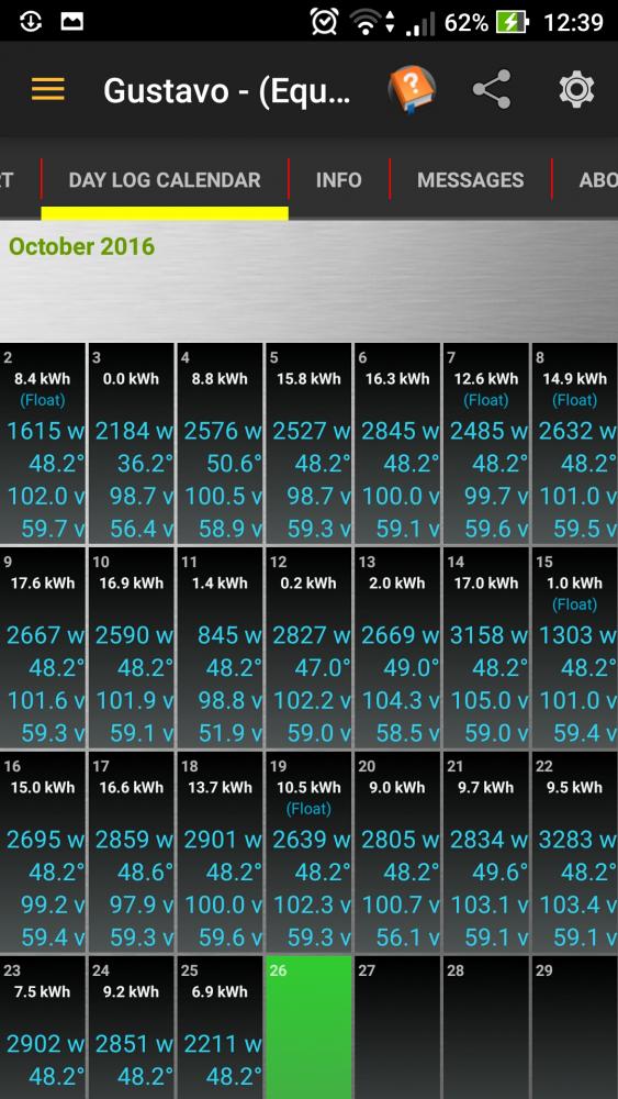

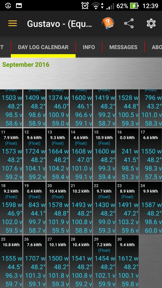

Adjunto mi producción de septiembre y octubre. Pero hay un pero hasta el día 4 de octubre tenia el Midnight classic capado a 30A (picos de 1700w) ya que seguía con el magneto original del KID y este era de 30A. El día 4 de octubre cambie a un magneto de 100A y ya he subido el amperage máximo de carga a 60A (picos de 2900w).
La ultima semana se ha reducido bastante la cosecha de la media de 17kWh hasta los 9kWh, ahora mismo por fin sol fuerte han sido unos días de muy baja producción.
Ultima cosa, los días que parecen de muy baja producción abajo de los 5 kWh es por un fallo del Classic ya que hace un reseteo en la mitad del día y empieza contando desde zero otra vez.
Archivo adjunto 15443
Archivo adjunto 15444
