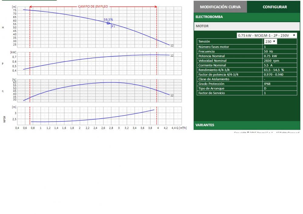

Pues como conclusión, yo haría lo siguiente:
Añadir 12 placas de 36 células e ISC de unos 5 A, que funcionasen siempre que el sistema estuviese por debajo de la tensión de absorción que tengas configurada. Es decir, aprovecharía las placas para cargar las baterías mientras dure la fase de bulk. Rebuscando, puedes encontrar las 12 placas por unos 500 € nuevas.
Con eso conseguiría reducir a la mitad la intensidad que sale de las baterías, quedando en unos 60 A. Orientaría esas placas nuevas, cuando más pegue el sol a la hora en que funciona la bomba. O en la franja en la que más funciona.
Como medida adicional, pero no necesaria, instalaría una bomba de 1 CV, que consume 5,5 A a 230 V. Con esto conseguiría que la intensidad que sale de las baterías, fuese de unos 20 A. Aparte, al extraer menos caudal, el cono de succión del pozo desciende más despacio, de forma puede funcionar en intervalos de 3/4 hora(2 al día)
Te incluyo la curva de la bomba de 1 CV.
Archivo adjunto 15226
Por último, descartaría el uso de variador, por ser sumergible la bomba, ya que en este caso admite poco margen la frecuencia. Aparte, como la bomba es de 1 CV no hace falta variador para el arranque. De hecho ahora tienes una con más potencia y el inversor no tiene problemas en el arranque.
