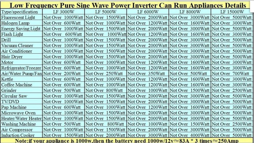

De cual estais hablando?
En el caso del LF estas son las especificaciones...como veis el nombre 8000W o 15000W confunde un poco
Archivo adjunto 15189
Entonces, para una bomba de 1.5 cv, con el lf 8000, tendria bastante?

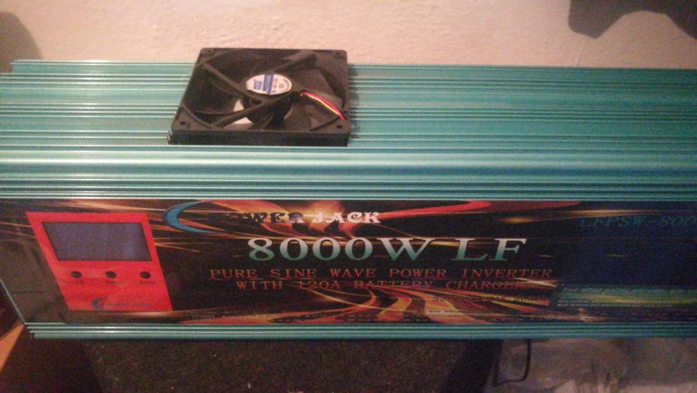

Yo tengo el LF 8000.
No te va a dar más de 4000W continuos.
Para una bomba de 1 CV no hay problemas, la tengo y arranca bien.
Para una bomba de 1,5 CV tampoco creo que tengas problemas en el arranque.

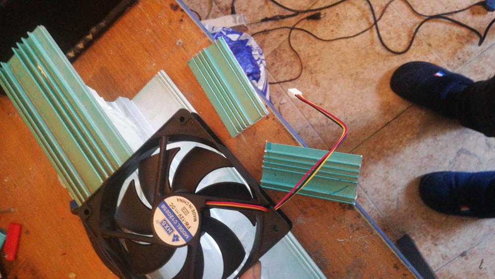

Ademas tienen un sistema de refrigeración deficiente yo tuve que mejorarlos un poco.
Cortando las cajas y poniendo más ventiladores.
Varia mucho ahora puedo usar 100% bastante rato y el 80%continuamente.

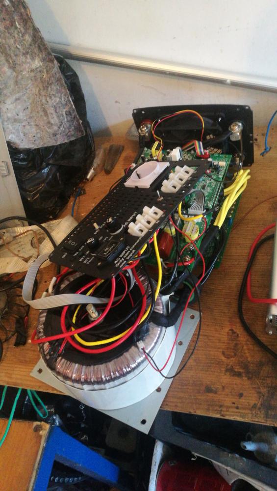

Archivo adjunto 21706Archivo adjunto 21707Archivo adjunto 21709Archivo adjunto 21710Archivo adjunto 21711
Me parece buena solución, aunque yo no lo fuerzo casi nunca (luces, tv, ordenador y como mucho lavadora, batidora, taladro, caladora, ... y normalmente por separado). Con el 8kw raras veces se enciende el ventilador que lleva y se apaga rápido sin calentarse apenas.

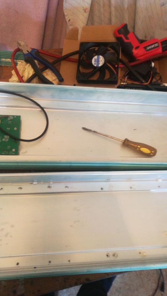

Hace poco un compañero me trajo uno para revisarlo.
El inversor de 8kw se paraba al rato de usar 1500w o usando el modo cargador al momento. Pero era aveces antes aveces después. Casi me volví loco con este inversor todo estaba en perfecto estado.
Medí con un termómetro láser estaba a una temperatura normal mosfet todo.
Al final la última opción era hacer pruebas cruzadas de componentes que tenía de repuesto para los míos. Nunca imaginarás lo que los chinos tenían programado.
El inversor mide las rpm del ventilador jajjaaja si como lo oyes si las rpm no son correctas cuando salta el ventilador instantáneamente el inversor se detiene. Si al encender no hay ventilador enchufado se apaga. En este caso el ventilador estaba dañado los ventiladores tienen un sensor hall son muy sensibles al invertirlo la polaridad muere.
El dueño aseguró que no invirtió la polaridad y me lo creo el enchufe no te deja. Perl entonces que paso?
Pues como sabes estos ventiladores son de imanes permanentes motores brusles si le das vueltas genera corriente.
Y como le soplo con la pistola para limpiarlo en sentido contrario a su giro así fue como el ventilador quemo su sensor hall.

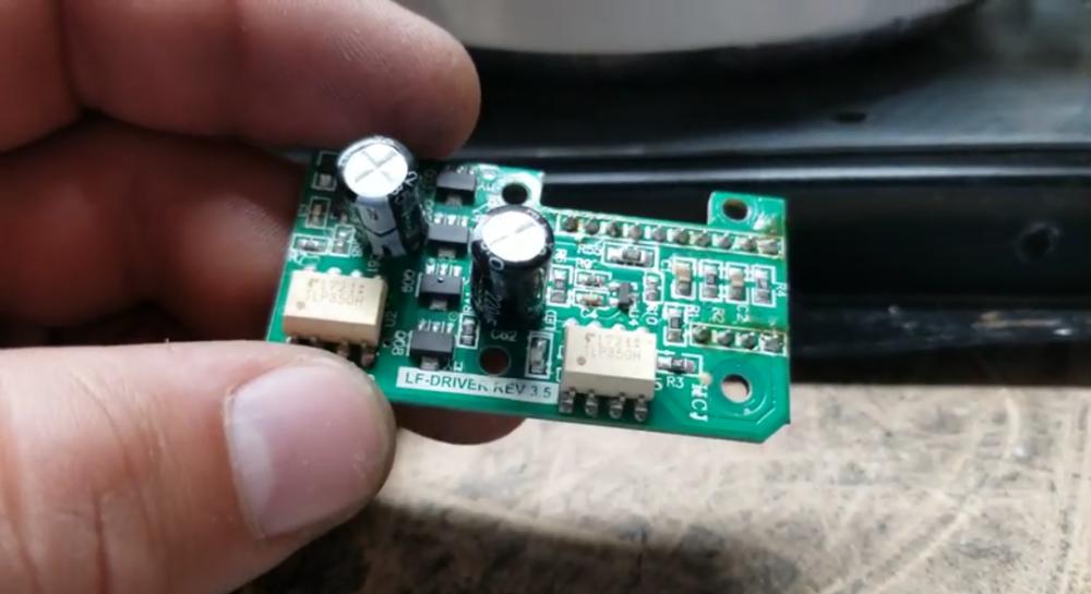

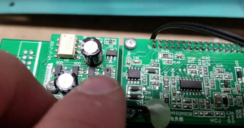

Hola tu deberías mirar la placa lf-drive es la placa que oscila abre y cierra mosfet en un 90% de los casos que explotan los mosfet esta tarjeta se daña te dejo la imagen de la lf drive para que sepas reconocerla y una dañada que se ve el transistor de la lf drive con una pompa quemada.
Respecto a los mosfet siempre se recomienda cambiar las 4 tarjetas. Y los mosfet son compuertas que abre y cierran gobernados por la tarjeta lf drive.quiero decir con eso que aún el voltaje no ha sido convertido entonces trabajan a 12 /24/48 voltios pero sabrás reconocer por qué los mosfet tienen diferente cantidad en la tarjeta. El modelo lf5000 y lf8000 son los mismos mosfet. Y la placa de abajo pero para el 8000 le ponen un capacitor más.las placas te arriba y los toroides varían según modelo y año de fabricación.
No tener salida de línea pero si marca voltaje puede indicar que el fusible de salida está fundido. Ya que el inversor mide la tensión al salir del toroide.si no hay salida tendría que marcar 0Archivo adjunto 21930Archivo adjunto 21931
Si no cambias esta tarjeta te dañará los mosfet de nuevo por que deja las compuertas abiertas y los mosfet de un lado cortocircuito contra los otros.
Todos los power jack funcionan a 12v su tarjeta principal y sus ventiladores en los modelos hasta el 2018.
Esta tarjeta es La misma para 12/24/48v es raro quemar la tarjeta principal el transformador y sus diodos suelen retener cualquier interferencia tras un fallo.
Ojo todas las tarjetas son iguales pero diferentes fases divididas o única fase. Y 50hercios 60hercios.

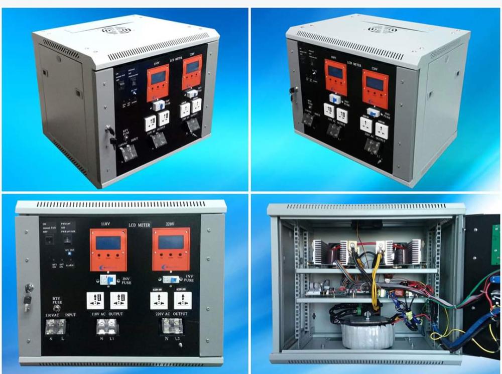

OS pongo una foto de el inversor más grande que también hacen por encargo 20000watios 60000de picoArchivo adjunto 21932

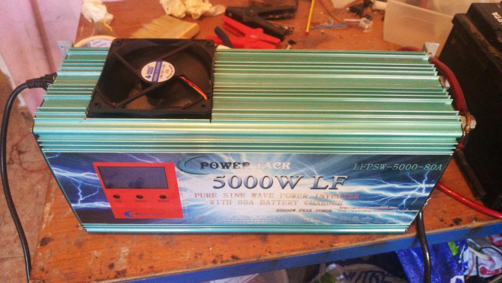

El lf-5000w que me comentas es fabricado en 2016 o quizás antes. Tienen cambiado el ntc de el toroide por el de los transistores. No deben dar problemas. Solo que la programación de estas placas de control fueron un poco deficiente. Es difícil de explicar para alguien que no está muy metido en la electrónica de potencia lo entienda.
Digamos que en esta versión de placa pusieron 3 ntc los ntc para el que no lo sepa son termo resistores que abren el paso a medida que va aumentando la temperatura dejan pasar más corriente.
Pues no se complicaron mucho uno de la bobina solo salta una alarma que dice la bobina esta apunto de salir ardiendo. 2 toroide también mas calor más velocidad el ventilador 3 ntc en los mosfet Superando una temperatura de el sol corta la unidad por sobre calentamiento.
Pero ojo que pasa aquí?
Podrian programar la unidad para que el mismo ntc según temperatura activas e el ventilador o parase la unidad.
En este modelo esto no se hizo.
Ellos pensaron que los transformadores siempre se calientan antes que los mosfet. Pero no siempre es así.
Antes de que la unidad de el toroide detectarse calor los mosfet estaban en una temperatura de fusión.
No debe pasar nunca nada de esto por que realmente los lf 5000w que comenta el compañero llevan el interior del lf8000w pero con un capacitor menos. Por tanto estos fer están preparados para dar casi el doble.
No se calentarán.
Pero como dije en el anterior comentario estas maquinas miden las rpm de el ventilador por el cable amarillo.
Si le cambian el ventilador mismas rpm menos caudal de aire.
Engañas la máquina hasta que los mosfet explotan.
El ventilador de fabrica enfría los mosfet en un segundo del caudal de aire que tiene.
Al usar otro ventilador la máquina cree que está enfriando la unidad y se mantiene encendida pero los mosfet siguen aumentando la temperatura.
