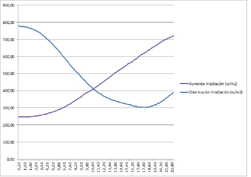

Bueno, pues necesito para un proyecto saber la potencia que pueden dar las placas cuando pasa una nube, así que con un panel y Arduino, me he puesto a ver como varía la potencia que pueden dar y como me ha parecido interesante, pues aquí pongo una gráfica.
En el eje X aparece el tiempo en segundos y en el eje Y la irradiación.
Aparecen dos curvas, una en la que sale el sol y otra en la que se oculta.Archivo adjunto 14911
