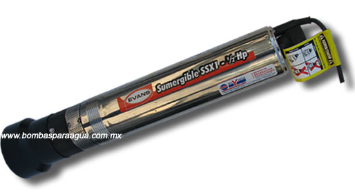

amigos les comento estoy instalando una sistemas con 2 paneles 130w a 12V y 2 baterias 12V a 100Ah con un regulador de 30A y inversor 2000w onda pura marca smt, adicionalmente a los paneles de 130w le conecte un panel 90W, y las 2 baterias 100Ah a 12v le conecte en paralelo una bateria de 12V a 70Ah.
y el inversor de 2000w me entrega 118VAC, he conectado la bomba sumergible electrica de 1/2 Hp y tiene un consumo inicial de 7.8A, la bomba enciende pero a los 10 segundos la alarma del inversor corta el voltaje de los 118Vac y evidencia un voltaje en bateria de 10.56Vdc, las baterias en el regulador evidencia un voltaje de 13.25V en baterias con corriente de 10A.

adjuntare la imagen de la bomba sumergible tipo lapicero Archivo adjunto 14631Archivo adjunto 14631
