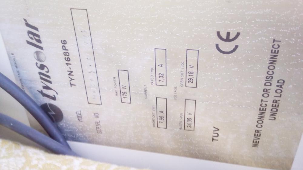

Hola de nuevo, ya con todo instalado.
Las placas finalmente son 175w 54 celulas si no he contado mal imp 7,32A y voc 29,18 V.
4 placas en dos stings en serie estan montadas a un regulador atersa Leo1 de 25A.
Luego 2 placas de 250w en serie al tracer 4210A.
Pues el primer dia cargaban los dos, lo indicaba la pantalla. Mas el Leo que el otro pero ya el segundo y tercer dia casi directamente se enciende una luz de flotacion y solo entra por el mppt. La tension de bateria ronda los 28 - 29 v.
Estoy leyendo el manual a ver si me entero bien pero si alguien lo sabe y me podeis explicar os lo agradeceria mucho.
Gracias de antemano
Enviado desde mi X5max mediante Tapatalk
No cuadra, lo que dices. Si las placas son de 175Wp con 54 células, tienen Vmp=27V e Imp=6.5A. Voc=29.18V puede ser correcto, pero los 7.32A deben ser Isc, no Imp
Si entiendo bien, has montado las 4 placas de 175Wp 54 células en dos strings paralelos de 2 placas seriadas cada string. Eso daría 6.5A a 54V en cada string; el regulador PWM daría 13A a 24V (312W)
El Tracer da hasta 21A a 24V en salida a batería
La tensión de flotación debería estar a 27.5V y la de absorción a 29.2V, aproximdamente. Supongo que el Leo pasa a flotación antes que el Tracer y -al estar la tensión alta- deja de cargar. En cuanto el consumo haga bajar la tensión a 27V o menos, el Leo cargará
Comentario: Las placas de 54 células no son ideales para un regulador PWM con batería de 24V. Con Vmp=27V no se pueden conectar directamente a batería de 24V. Has hecho bien en hacer strings de dos placas seriadas. Pero pierdes mucha potencia: De las 4 placas de 175Wp (700Wp en total) solo aprovechas 312Wp. Con un regulador MPPT sacarías más del doble de potencia
Archivo adjunto 16436
Gracias el_cobarde. Te envio la etiqueta que traen las placas detras.
Creo que de momento no voy a gastar mas y lo dejo como esta aunque entre menos potencia. Si veo que lo necesito lo cambiare. En el Leo si he visto 12 A aproximadamente, mientras que en el tracer 4210A solo he visto alrededor de 8 A. Tengo sensor de temperatura y cable para configurar parametros aunque de momento lo tengo en modod flooded. No se exactamente las tensiones que necesitan estas baterias. A ver si lo averiguo
Estos paneles son de 48 celdas. Para batería de 24V no te queda más remedio que conectar 2 en serie. Pero para sacarles el máximo de producción, deberías conectarlos a otro regulador MPPT, tal como te comenta el_cobarde.
Como ya te ha dicho nikitto, estas placas son de 48 células, con Vmp=24V e Imp=7.3A. Con un regulador PWM solo las puedes conectar tal como lo has hecho, perdiendo potencia. Lo máximo serán 14.6A a 26V (380W)
12A en el Leo está bien. Con dos placas de 250Wp en serie, el Tracer puede dar hasta 21A. Que solo hayas visto 8A, se deberá a baterías (casi) llenas y poco consumo; entonces el Tracer limita la producción. Si enchufas un consumo fuerte (>800W) al inversor, verás la intensidad máxima posible en este momento
