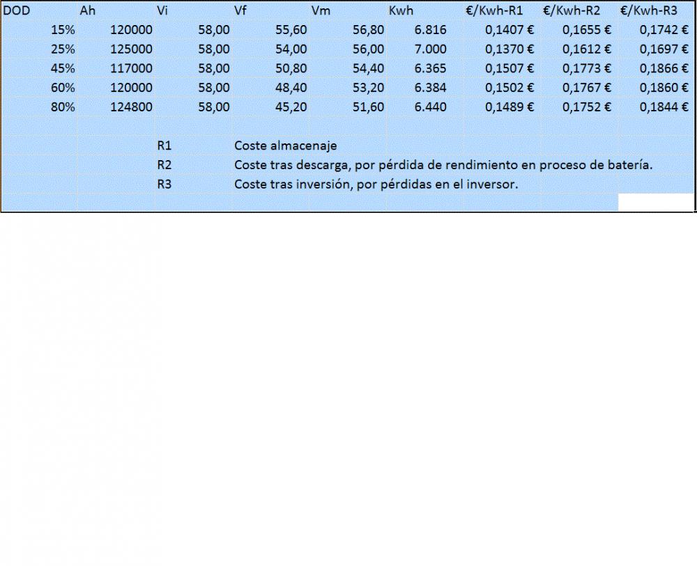

DOD Ah Vi Vf Vm Kwh €/Kwh-R1 €/Kwh-R2 €/Kwh-R3
15% 120000 58,00 55,60 56,80 6.816 0,1407 € 0,1655 € 0,1742 €
25% 125000 58,00 54,00 56,00 7.000 0,1370 € 0,1612 € 0,1697 €
45% 117000 58,00 50,80 54,40 6.365 0,1507 € 0,1773 € 0,1866 €
60% 120000 58,00 48,40 53,20 6.384 0,1502 € 0,1767 € 0,1860 €
80% 124800 58,00 45,20 51,60 6.440 0,1489 € 0,1752 € 0,1844 €
R1 Coste almacenaje
R2 Coste tras descarga, por pérdida de rendimiento en proceso de batería.
R3 Coste tras inversión, por pérdidas en el inversor.
Archivo adjunto 14030
Como el inversor transforma potencia, en la tabla he tenido en cuenta la tensión media aproximada en cada forma de descarga. Es una pasta!!
