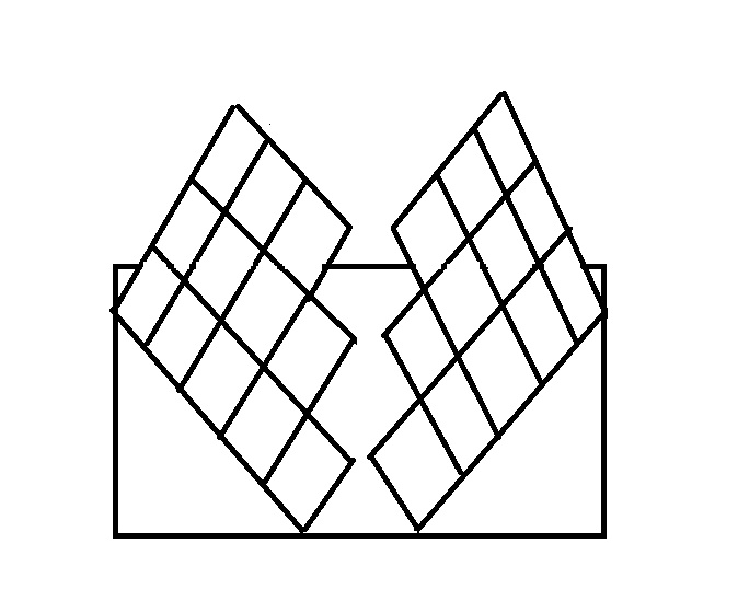

He estado siguiendo el hilo esporádicamente, pero fiel a mi mente 'rebelde', nunca me ha gustado seguir lo que se ha establecido 'por decreto' o simplemente porque ha sido la primera idea, eso si, todas muy respetables. Pero mi cuestión es esta: ¿ No se puede hacer una estructura a 2 caras ?
Archivo adjunto 13759
Estoy de acuerdo en que a lo mejor es más complicada mecánicamente, pero creo que la cosecha especialmente en invierno será mayor, o igual con menor número de placas.
También se podría hacer una a '3 caras', ignoro si hay alguna aplicación o programa que lo calcule.. eso lo dejo a los 'matemáticos' y 'físicos' que con sus cálculos de máximos y mínimos, decidan cual es la inclinación y ángulo idóneo para el caso. No tengo ganas de desenpolvar el 'Piskunov'.
La mayor cosecha siempre se obtiene con todas las placas al sur.
Dividiendo en dos partes, lo que se gana es la regularidad de la potencia cosechada a lo largo del día, pero la producción total de energía disminuye.
Por lo menos, es lo que se deduce de los cálculos que hace PVGIS.
