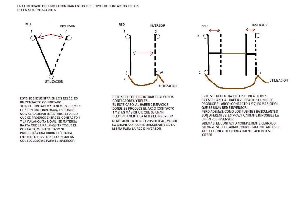

... Yo tuve durante muchos meses (cuando tenía semi-aislada) algo similar a lo que tu propones (aunque no exactamente así), y jamás tuve problemas.
Vale, ya lo tengo claro, no recordaba cual era la diferencia.
Archivo adjunto 13247
Muchas gracias, Carlos. Perfectamente explicado, con esquema y todo.
Tengo entendido, que en caso de unirse los contactos, las consecuencias para el inversor serían fatales, muy probablemente.
Así que tendré que ir con sumo cuidado.
Lo que ahora me gustaría, es saber el tipo de contactor que me venden. Esto ya será más difícil.
Pues el caso es que, el relé del enlace que pusiste si parece que sea como el tipo 3 en el esquema que te he pasado (el de la derecha), por lo que no deberías tener problemas.
Sin embargo, los relés normalitos son como el tipo 1 (izquierda).
