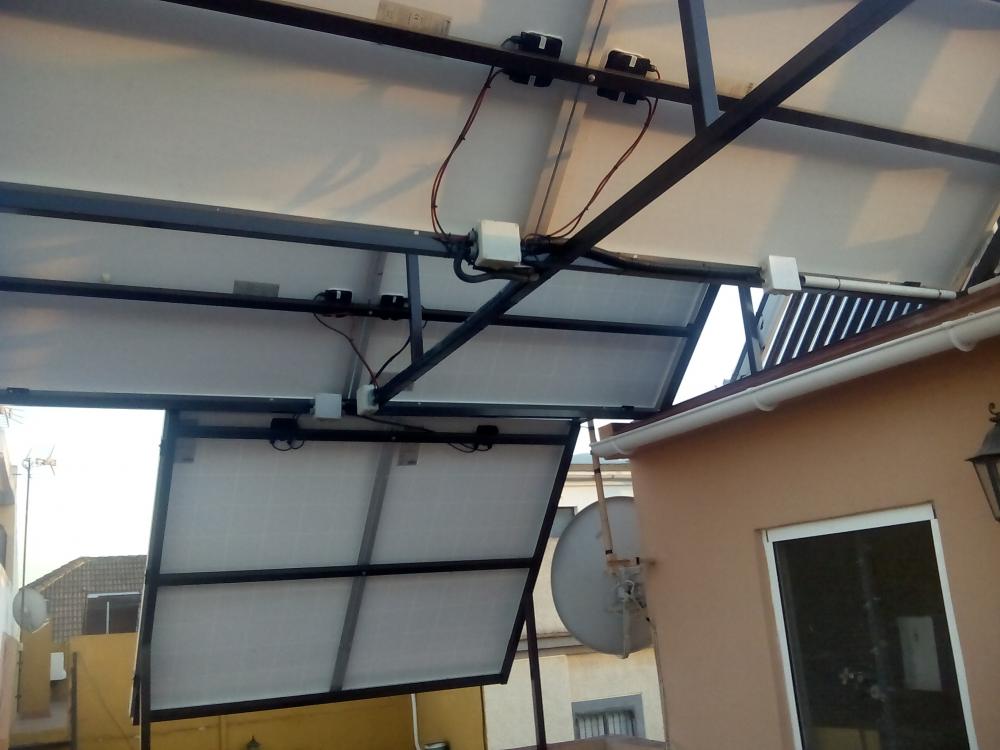

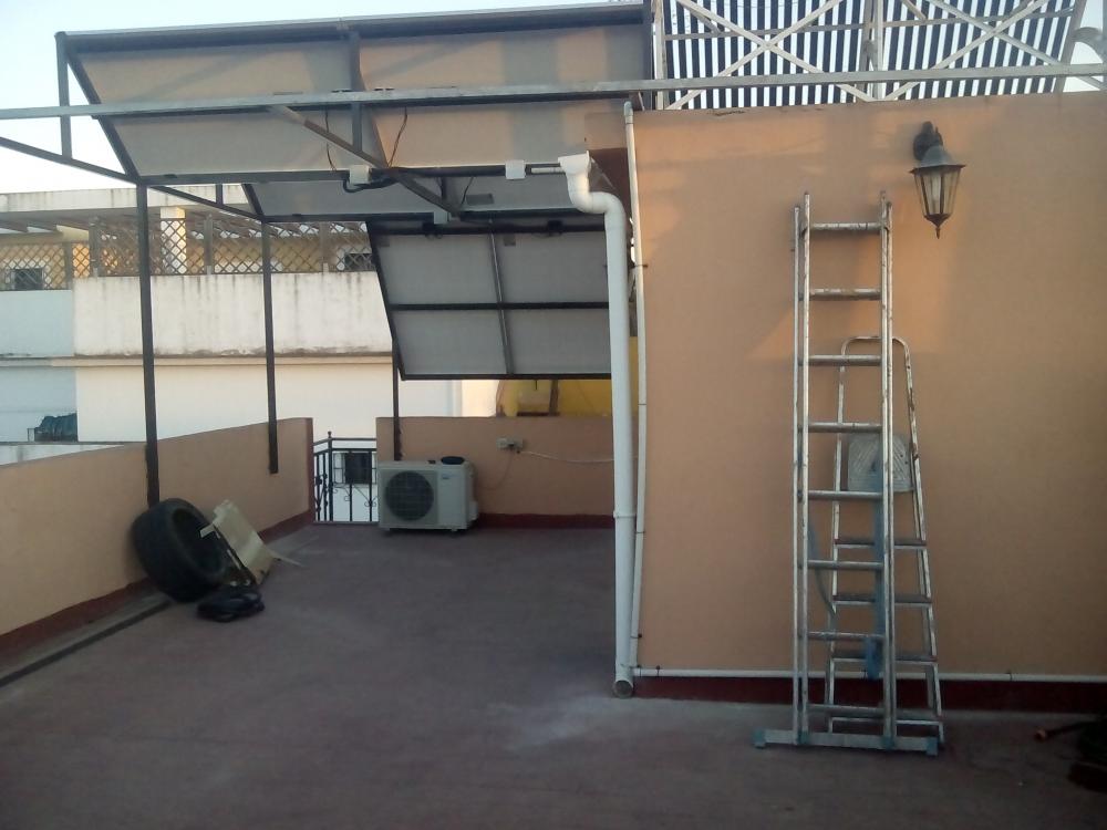

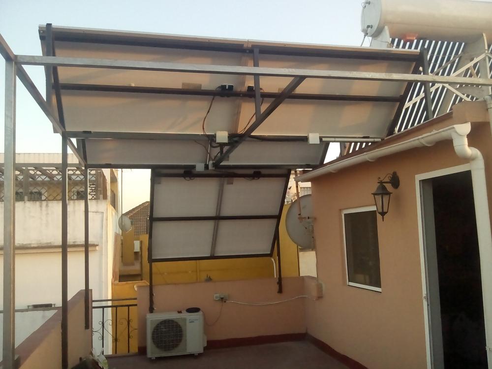

ayer noche termine toda la instalación del cableado desde las placas hasta reguladores,inversores,ect... y cableado nuevo desde la habitación de la azotea hasta el cuadro de diferenciales de la vivienda,se a sustituido por cables nuevo por que la empresa instaladora supongo que se que darían sin cables y fueron empalmados a estilo compadre(empalmar los cables cinta aislante y acorrer),lo e quitado todo y se a puesto todo nuevo,os pongo unas fotos de como a que dado todo.
Archivo adjunto 13234
Archivo adjunto 13235
Archivo adjunto 13236
pd:ahora haber el cambio en la producción,espero que con la nueva inclinación y orientación poder aprovechar antes desde la salida del sol,anterior mente era a partir de las 10:30 de la mañana cuando empezaba a producir watios espero que ahora empieze antes y termine mas tarde,hasta las 20:00 de hoy e observado que recibían 60w al regulador antes de la modificación esos watios me los daba sobre las 19:00,de momento las mediciones que e estado mirando en el regulador de esta tarde decir que me da mas producción alas 17:00 que anterior mente ya veremos el cambio,saludos.
