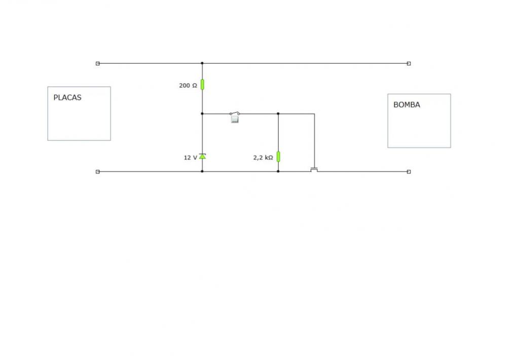

Necesito vuestra ayuda porque quiero controlar los niveles de agua en el pozo con unas sondas de nivel. Como muchos sabéis el sistema bomba-paneles que tengo funciona con tensiones entre 18V y 31V y corrientes hasta 15A. He estado buscando en Ali algun controlador pero los que encuentro son de 220V y 380V

No sé si alguno de vosotros conocéis algún controlador que admita hasta 30V CC y 15A.
Pues para controlar un circuito DC, mucho mejor un transistor; esos relés no te van a durar mucho...
Gabriel, tengo la electrónica muy oxidada...
El nivel de agua al que tengo que cortar es de 13 metros. ¿Crees que con estas sondas de 15m https://goo.gl/E8fPgz podría generar una corriente de base para saturar el transistor? Estamos hablando de 30 metros en total. No lo veo.
También estoy pensando en buscar un switch de estos de bolla que vaya conectado a la salida de la bomba. Pero tampoco los encuentro de CC.
Para establizar la alimentación del controlador:
https://es.aliexpress.com/store/prod...411291600.html
Para alimentar la bomba usa el relé del controlador como señal de mando de un relé de potencia:
https://es.aliexpress.com/store/prod...659751718.html
Algo baratito y funcional puede ser esto:
Archivo adjunto 17022
El interruptor sería la señal de las boyas.
Con un mosfet como este no te haría falta ni disipador.
http://es.rs-online.com/web/p/transi...osfet/6886904/
Saludos. El Zener y la resistencia de 2 w.
¿Que tensión y corriente has utilizado para el cálculo?
Pregunta absurda la mía.
Muchas gracias Gabriel. Voy a desempolvar la board y voy a probar. Mas barato imposible.
El Mosfet es de 200 A y 40 V, que para placas de 60 células es suficiente. He cogido ese porque tiene una resistencia en conducción muy baja, de máximo 0,002 Ohm, por lo que disipa en conducción, para 15 A, 15x15x0.002= 0,45 W.
Thank you so much caballero.
Gabriel, ya he comprado los componentes y me surgen dudas fruto de no haber tocado la electrónica desde la universidad, además de no tener en casa instrumentación para poder probar el circuito de forma medio decente. ¿Utilizas algún simulador de circuitos decente? Anoche me instale el ltspice, hoy probaré si puedo simular el circuito.
Entiendo que el zener lo utilizas en polarización inversa (positivo al cátodo, negativo al ánodo) para fijar la tensión a 12V entre puerta y fuente(Vgs) para que el Mosfet funcione en saturación cuando se cierra el circuito con las sondas de nivel. De esto deduzco que el + es la linea de arriba y la fuente(source) del Mosfet es la pata que queda a la izquierda de la imagen. ¿Es así?
Otra duda que me surge es la corriente que circulará por las sondas. Anoche estuve "haciendo números" por encima con los valores de resistencias que me das y me salen miliamperios. Las sondas tienen 15 metros cada una y cable fino. ¿ Crees que pueden funcionar las sondas con tantos metros y una corriente de milis?
Ten en cuenta que el Mosfet no va a funcionar en conmutación, sino en conducción, por lo que el Mosfet en sí no va consumir corriente.
Como son mA, no importa que el cable sea fino. Como te he dicho antes, la corriente que va a circular en conducción, lo hará por el Zener. Únicamente en el encendido del Mosfet se cargara la puerta, como si fuese un condensador. Por eso se pone la resistencia de 2,2 KOhm, para que se apague. Si no estuviese, aunque abrieses el circuito, el Mosfet se quedaría encendido.
En cuanto a la simulación, no creo que encuentres algo para el encendido y posterior conducción permanente. Casi todo lo que hay es para Mosfet en conmutación, siendo lo más critico la corriente de avalancha y la sobretensión entre drenador y fuente, pero no es tu caso...
