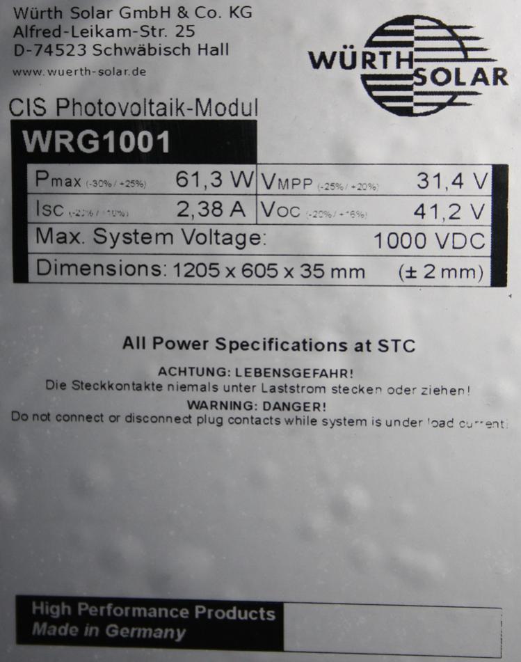

Tengo un panel solar con las siguientes características:
Marca:
WÜRT SOLAR
Modelo:
WRG1001
Potencia máxima
Pmax: 61,3W (entiendo que es en el punto mpp)
Corriente máxima
ISC: 2,38A (entiendo que es en cortocircuito)
Voltaje a potencia máxima
Vmpp: 31,4V
Voltaje máximo
Voc: 41,2V (entiendo que es en circuito abierto)
Max. System Voltaje:
1000VDC (no entiendo qué es esto)
En caso de poner varias placas en serie, la tensión total de la serie en circuito abierto, no debe superar los 1000V. Es la tensión máxima que puede haber entre tierra y cualquier punto eléctrico de la placa.
Dimensiones: 1,2m x 0,6m
All power specifications at STC (no sé qué es eso)
Son unas condiciones estándar a las cuales se han obtenido los valores anteriores. Es decir, 25ºC de temperatura de la placa, irradiación de 1000W/m2 y algo más sobre la velocidad del viento.
Luego dice algo en inglés de "Peligro! no conectar o desconectar plug contacts mientras el sistema esta bajo corriente de carga" no entiendo a qué viene esta advertencia, porqué es peligroso y qué debo evitar exactamente
Debes evitar conectar o desconectar los terminales estando la placa dando potencia, porque se puede producir un arco muy peligroso, sobre todo cuando tienes varias placas en serie.

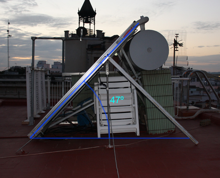

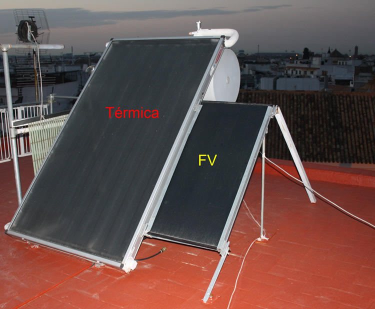

La placa esta montada en el tejado junto a una placa solar térmica de agua caliente, con la misma inclinación. los cables que salen de la placa los he soldado con estaño a un cable de 2,5mm2, negativo al negro y positivo al marrón para no confundirme. El cable luego baja por un hueco hasta el salón donde pienso poner el regulador de carga y las baterías. Hasta aquí creo que lo he hecho todo bien, sé que la inclinación podría haberla optimizado para el panel fotovoltáico, pero ya esta hecho y no hay vuelta atrás. Los conectores que traía los eliminé, pues tengo soldador pero no tengo los conectores y creo que una buena soldadura hace mejor contacto eléctrico. ¿Alguna objeción?
Y ahora la duda principal. He leído en el foro que en aislada se pueden hacer circuitos eléctricos a 12V, a 24V y a 48V en adelante, pero los voltajes de mi placa no coinciden con esas cifras. De hecho con el polímetro me marca sin nada conectado unos 37V con algo de luz.
Efectivamente, esa placa no es adecuada para ninguna de esas 3 tensiones que has puesto. Para 48V, por supuesto que no. Para 12V, la placa pierde el 50% de rendimiento.
Para 24V puede valer, pero con temperatura ambiente alta, se va a quedar corta de tensión y probablemente no te va a cargar correctamente la batería.

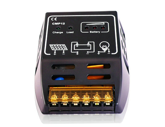

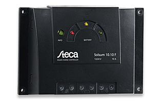

Compré un regulador solar barato (10€ en Banggood) para probar, ya sé que no es lo más eficiente ni recomendable, pero para aprender esta bien:
Modelo: CMP12 Solar Charge Controller
Especificaciones: 10AMP 12V/24V auto switch

En el manual pone:
"Notice:
1.Please check the rated voltage of solar panels, battery, and load before connecting. Their rated voltage should be same (12v)."

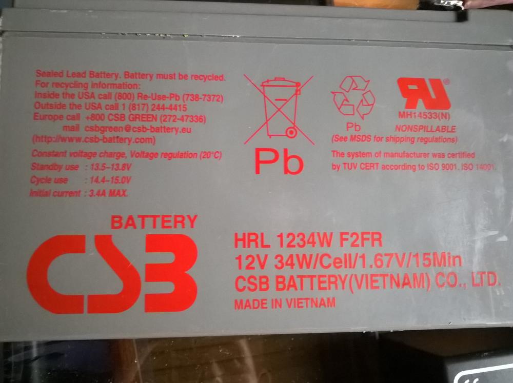

¿Qué significa exactamente esto? Actualmente tengo una batería de plomo ácido de 12V pequeña, no sé si necesito comprar otra igual para ponerla en serie con la primera y alcanzar los 24V
Para obtener el máximo rendimiento de la placa, mejor a 24V

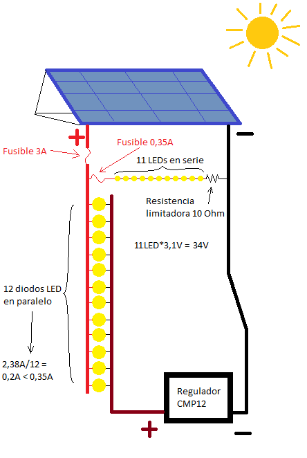

La salida del regulador la usaría para alimentar directamente bombillas LED y diodos que pondría por varios sitios (de colores etc). Entiendo perfectamente como funcionan los diodos LED, su curva característica, su curva de eficacia luminosa, el voltaje y corrientes de trabajo etc, pero no sé que voltaje me va a dar el regulador, si puedo poner una sola batería, o si es más eficiente poner dos baterías.

Además, si la potencia máxima de la placa se alcanza a 31,4V, si el regulador utiliza 24V para cargar las baterías (decidme si son 24V o son más)
para cargar de manera correcta la batería, necesitas 29 V durante el proceso de carga. Una vez cargada, unos 26,5V estaría desaprovechando 31,4V - 24V = 7,4V. Había pensado en hacer un circuito LED con diodos de alta potencia (1W) una lamparita que funcione siempre que llegue electricidad de la placa y que aproveche ese voltaje sobrante de esta manera:
Los 31,4V son teóricos (por eso el STC). En realidad vas a obtener menos. A mayor temperatura de la placa, menor tensión. En invierno, puede ser que en algún momento consigas los 31,4V, pero en verano tendrás ratos que no llegue ni a 26 voltios.
Si instalas led´s en serie con la placa, en verano te va a quedar muy poca tensión para la batería. Además, esos led´s solo iluminarán mientras la batería esté cargando o tengas consumo después de regulador.
