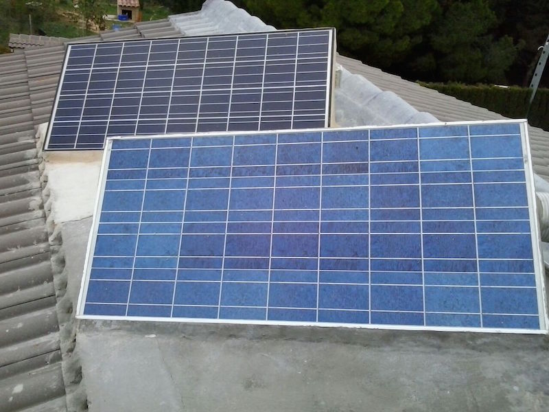

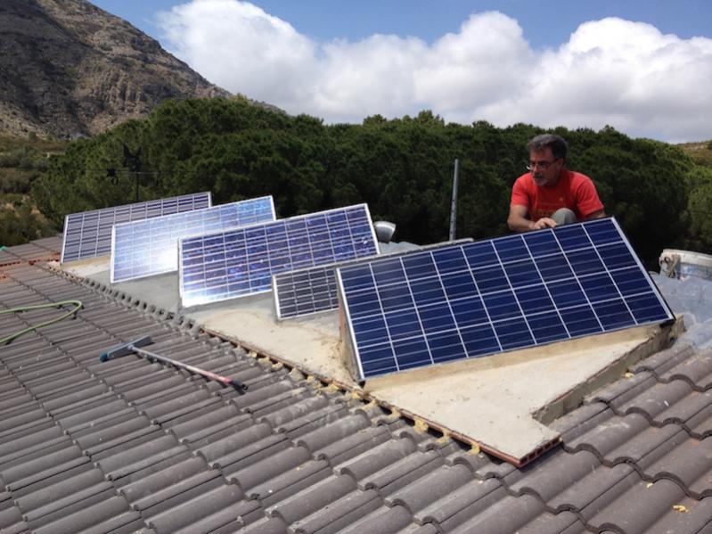

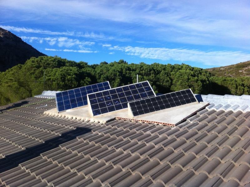

Han estado funcionando unos años con un generador, pero el año pasado compraron a un familiar un viejo sistema de placas.
Al principio tenían dos placas grandes y una pequeña. Son viejas y no sabemos poco más que son de 12V y que dan una corriente de carga de unos 4Ah las dos grandes y unos 2-3Ah la pequeña.
Estaban conectadas en paralelo a un regulador de 30Ah y de ahí a unas baterías de ácido de 550Ah.
Archivo adjunto 11713

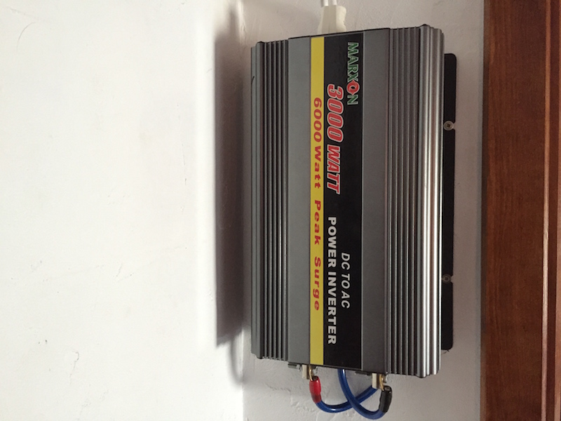

De ahí sale a un inversor de 12V de entrada y 3000W que alimenta toda la casa.
Aquí las placas.
Archivo adjunto 11700
El inversor.
Archivo adjunto 11701

El caso es que mi padre quiso aumentar la instalación, y compró dos placas nuevas.

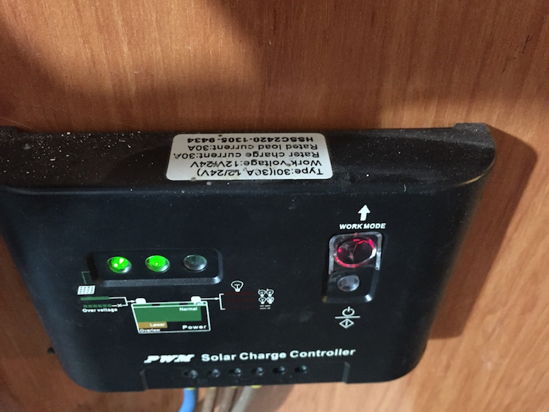

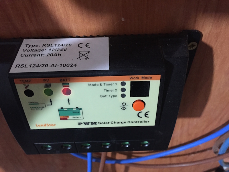

Al comprar las placas en la tienda le recomendaron que comprara otro regulador, y que lo conectara junto al antiguo, para que placas viejas y nuevas fueran cada unas con su regulador.
Aquí placas nuevas (las del fondo) y los dos reguladores:
Archivo adjunto 11699
Archivo adjunto 11703
Archivo adjunto 11704
Archivo adjunto 11705
Archivo adjunto 11709

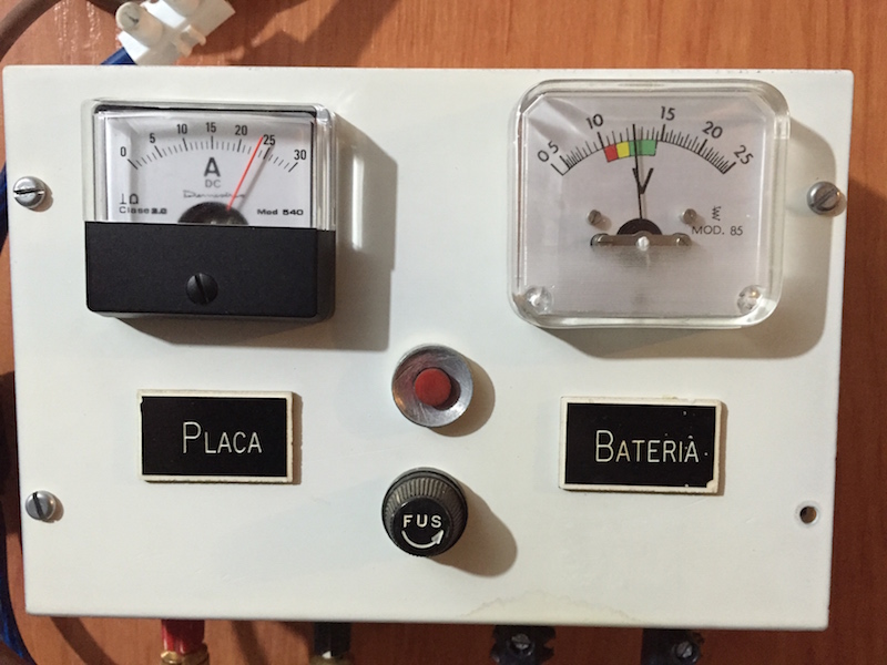

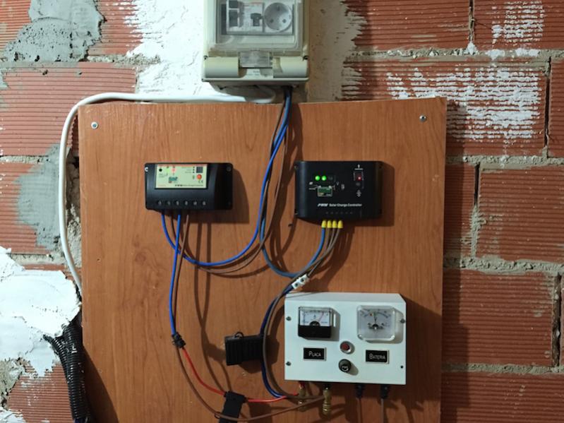

Lo conectamos de ese modo y, (mediante un invento que hice con un viejo regulador, que modifiqué internamente y convertí en amperímetro y voltímetro para controlar la carga), hemos pasado de una carga de unos 10-12 Ah a picos de casi 30Ah.
Aquí el invento:
Archivo adjunto 11706

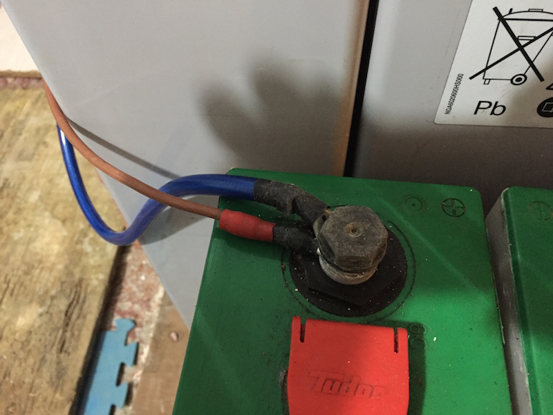

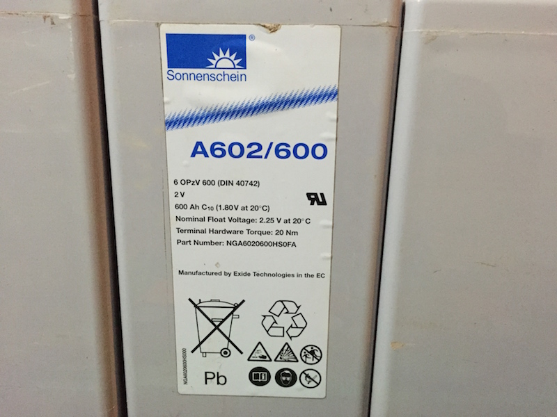

Hasta ahí todo perfecto. El tema está en que ahora mi padre ha comprado unas baterías de 600Ah de 2ª mano a un familiar, y ahí es donde yo ya tengo dudas.
Archivo adjunto 11714
Mi padre lo quiere tener todo conectado, pero yo ya he leído y releído que no es nada recomendable conectar las baterías en paralelo, pero no se me ocurre otra manera.

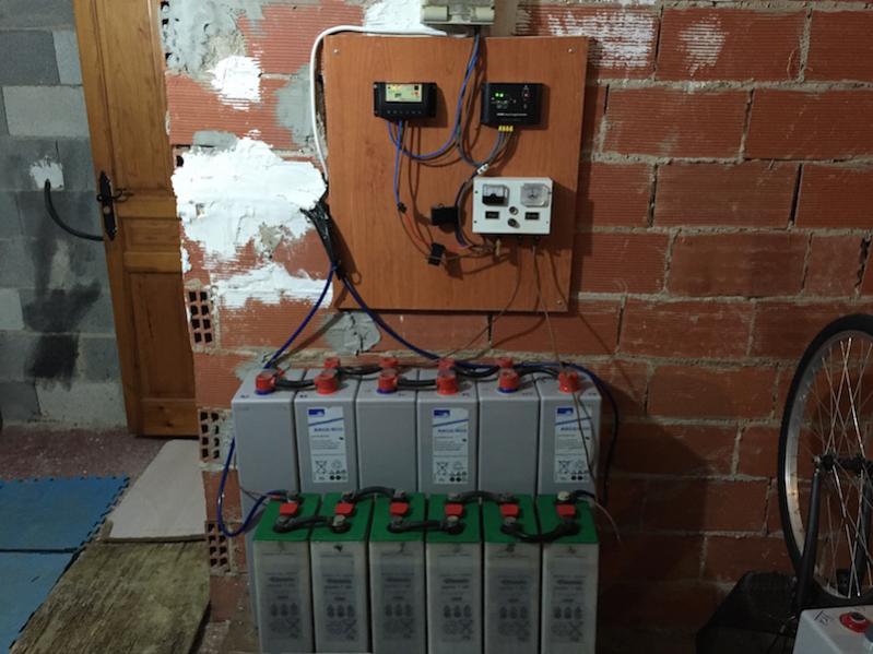

Así que tenemos un grupo de baterías de 600Ah y otro de 550Ah.

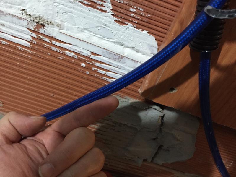

Aquí tenéis una foto general donde se ven los cables que bajan de las placas, cada uno a su regulador. De ahí se juntan con unos fusibles de 30Ah al amperímetro y de ahí salen a las baterías. Del mismo borne sale el cable de 20mm hacia el inversor.
Archivo adjunto 11702
Archivo adjunto 11707
Archivo adjunto 11708
Ahora mismo, hasta que no sepa ciertamente como hacerlo, sólo conectamos un grupo de baterías, y cuando están cargadas cambiamos los cables al otro grupo.

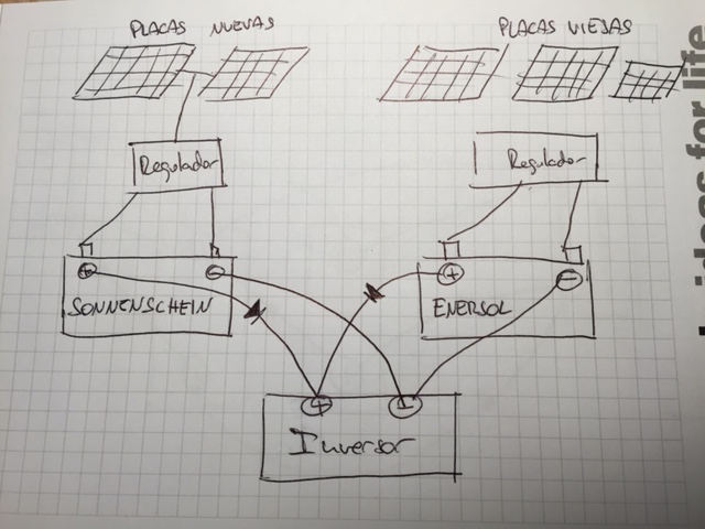

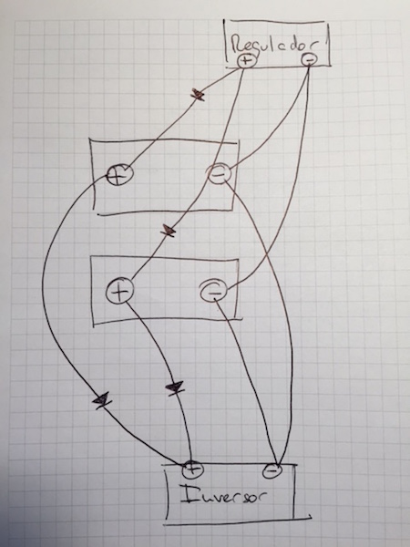

Mi idea es conectar las baterías en paralelo, y en los positivos que salen del regulador poner unos diodos para que unas no carguen a las otras.
El esquema sería algo así:
Archivo adjunto 11710
Y los diodos que hemos comprado son estos:
Archivo adjunto 11711
Si es correcto, tengo la duda también de cómo conectar los diodos a los cables. ¿Con regletas de conexión? En los cables que bajan del regulador no veo problema, son de 6mm, pero en los que salen al inversor, son de 20mm. ¿Se podría hacer con regleta igualmente? ¿La sección metálica del diodo será suficiente? Pasamos de 20mm a.. ¿1?

Re: Hola. ¿Alguna idea con esta instalación?
Hola, lo primero: Tus diodos (a ojo) son de 10Amp.
Entenderas que si tu regulador da 30Amperios, los diodos aguantaran (medio segundo), antes de ponerse al rojo vivo.
Segundo tienes un inversor de 3000w en 12voltios. Si a un momento sacas 3000w, son 231Amperios. En este caso el humo sera inmediato. (ya con 130watios de consumo, estas justo).
Solucion: o comprar diodos de mas amperios que los reguladores, (30/40 Amp) y diodos calculados para el inversor (230Amp min).
O hacer 2 instalaciones distinctas.

Gracias a ambos. Briko, con los diodos parece tienes razón.. Los ha comprado mi madre y los pidió para un máximo de 600Ah y le han dado estos. Sin duda van a salir fulminados. Los cambiaremos por unos correctos.
Entiendo que lo demás entonces lo ves correcto, es asi? Si todo es correcto y conseguimos los diodos adecuados, la conexión a los cables ¿como se podría hacer?

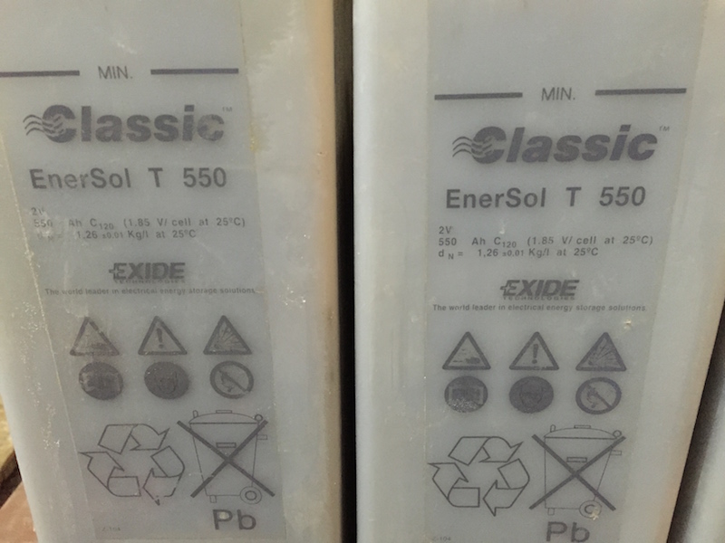

Ojo, ojo, ojo, mucho ojo.
No te va a funcionar tu idea de conectar las baterías en paralelo.
No va a ser posible por las siguientes razones:
Primera y más importante:
La Enersol T es una batería abierta y la Sonnenschein es una batería hermética VRLA. No puedes conectar ni en paralelo ni en serie esos dos tipos de batería, ya que el régimen de carga de una, daña a la otra. Si usas el régimen de baterías herméticas, la otra batería no se cargaría y la sulfatarías. Si usas el régimen de baterías abiertas, vas a secar literalmente la Sonnenschein. Por eso, imposible.
Segunda:
No puedes mezclar dos tipos de batería con capacidades diferentes, ni en paralelo ni en serie, porque nunca se cargarían bien. La Sonnenschein tiene 600Ah en C10 y la EnersolT tiene 550 Ah en C120, lo que equivaldría a unos 400 Ah en C10, o sea un 33% menos de capacidad que la otra. Se cargaría mucho antes la batería pequeña, subiría el voltaje total del sistema de manera artificial y daría la batería como cargada mucho antes de tiempo, mientras que la grande siempre estaría a un 65% de carga y no llegaría nunca a llenarse. Por ello, también imposible.
Debes volver a la idea inicial de dos circuitos por separado.
Ya esta, con la respuesta de TAB, no te queda mas que una solucion.
2 circuitos por separados.
Yo pondrira las placas con maximo de carga en las baterias "gordas".
Y alguna placa con carga lenta en la otra bateria.
Si se vacia la gorda, conectas el inversor a la pequeña. (un comodin)
Tener placas a 12v no es un problema para pasar a 24v (cuando te interesa), conectas 2 placas en serie, y tienes 24v, y la placa "huerfana" le buscas una hermana.

Gracias por las respuestas. Tab, no tenía ni idea de ese problema con distintos tipos de batería. Te agradezco la advertencia.
Estoy pensando entonces, que ya que tengo "dos instalaciones" de placas distintas, cada una con su regulador, podría poner un sistema de placas con su regulador a un bloque de baterías, y el otro sistema de placas con su otro regulador al otro bloque. La salida de ambas baterías al inversor con sus diodos. Entiendo que al estar los diodos, unas baterías no deberían de afectar a las otras en ningún momento, porque en teoría "no están conectadas" entre ellas. ¿Puede ser?
La idea sería ésta:
(Edito, veo que en el croquis no he "conectado" las baterías viejas al otro regulador, pero se entiende, no?... xD)
Archivo adjunto 11785
La otra opción, es eliminar uno de los dos reguladores, conectar todas las placas en paralelo, e ir cargando unas baterías. Cuando estén cargadas, cambiar al otro grupo de baterías. Gastar las primeras y cargarlas de nuevo, pero teniendo siempre un grupo de reserva cargado.
El problema es que eso es un poco rollo, ya que tienes que estar encima de la instalación continuamente y mi padre lo que quiere es que vaya todo directamente.

Theoricamente, con los diodos, el inversor chupara siempre de la bateria que mas voltios tiene, y dejara la otra "al reposo" hasta que el voltage de las dos sean iguales.
Para el calculo de la intensidad que admiten los diodos, tienes que poner la intensidad maxima que pide el inversor (no la mitad).

Te recuerdo que tienes dos baterías de construcción diferente, así que nada de diodos y en paralelo.
Y si intercambias las baterías para ir cargándolas, acuérdate de ajustar el regulador para batería abierta o para AGM/GEL para evitar problemas.
