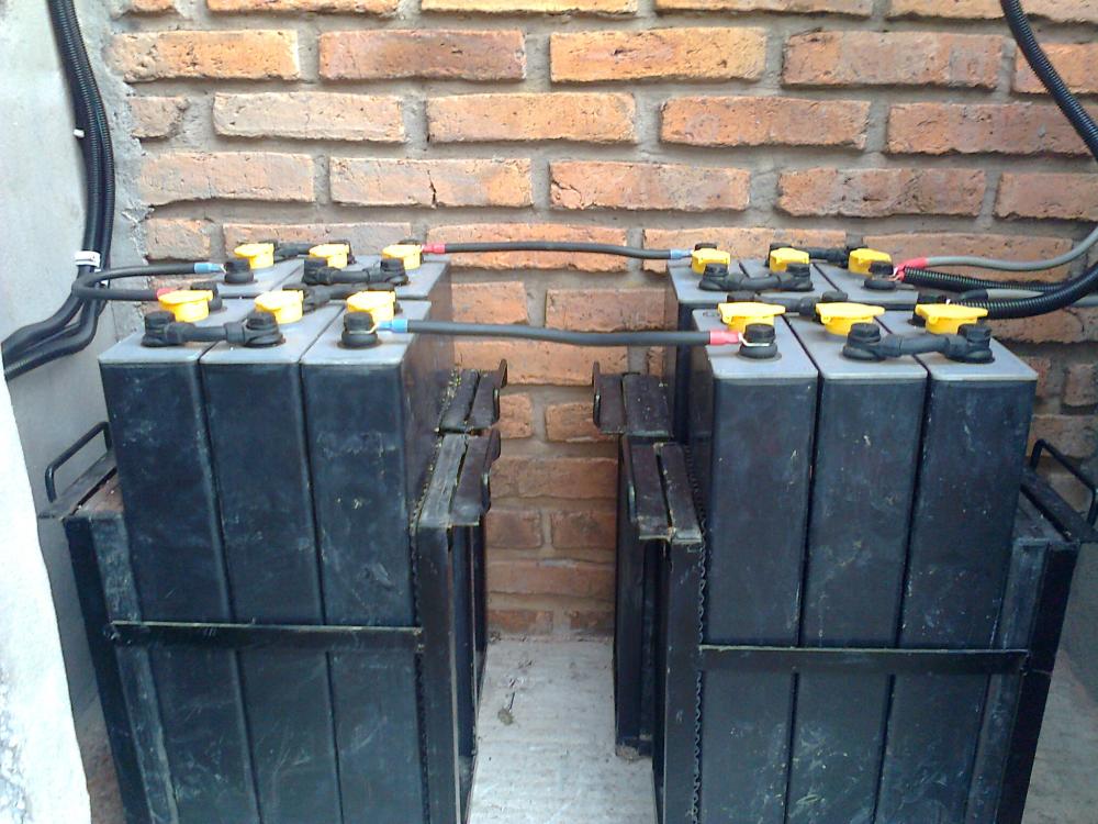

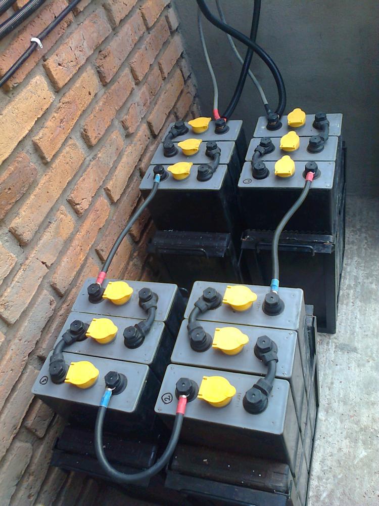

Estimado skolly: He leído tu derrotero con esas baterías desde que empezaste con el sistema. Siempre me pareció que son chicas para tus consumos o yo exagero aquí en mi continente.
Yo veo que 900 Amp en 24 V es poco para tus consumos,sobre todo con días nublados.
A mi con 500 Amp de tubular de tracción en 24 V para una nevera,luces,tv y un calentador electrico 30 L 1500W ha ido especial en casi 2 años. Siempre en verde el densimetro. Panel: 1300Wp. Ojo tenemos 5 días nublados seguidos en invierno muchas veces secuenciados por 4 o 5 de sol. Es una lotería.
Tal vez con el doble de AMP irías fino fino. No se descargan diario tanto (otro secreto seguro seguro) y así no hay tanta bajada de densidad (para mi la clave está ahí)
Entiendo que se te puede juntar un piso con otro por el peso !! Ya leí todo ese tema.
Puedes ver como las separamos de a 3 con un canasto de metal para evitar el efecto barriga.

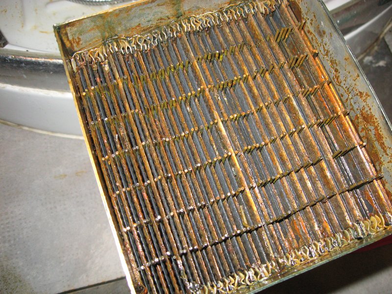

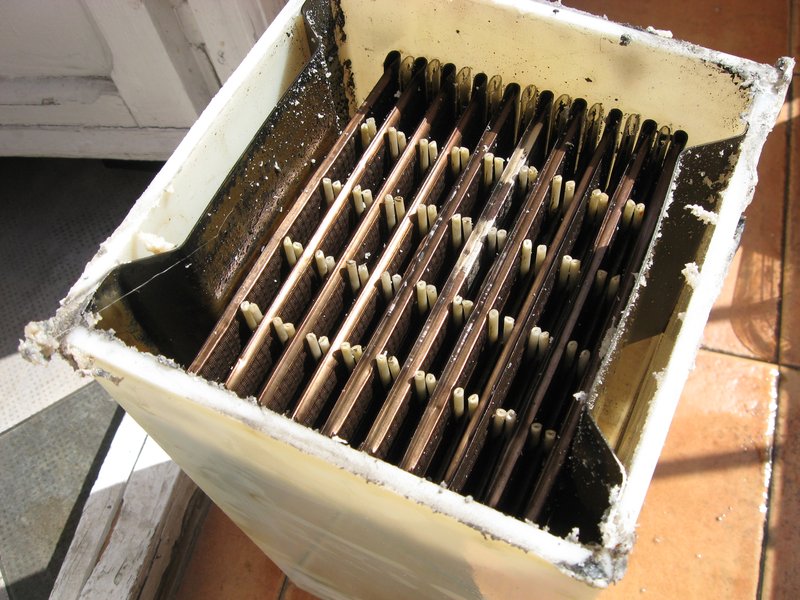

Mi hobby, las baterias ! ... acerca de baterias y de los chinos: baterias baratas significa "alguna fuga" en la fabricacion !
He cortado 2 baterias NiFe !
Mirais bateria china de 320 Ah (año 1999) y inglesa 375 Ah (año 1962) ! ... son casi del mismo tamaño !
estamos hablando de baterias muy caras ! ... en el futuro os voy a enseñar que hay dentro de las barratas !

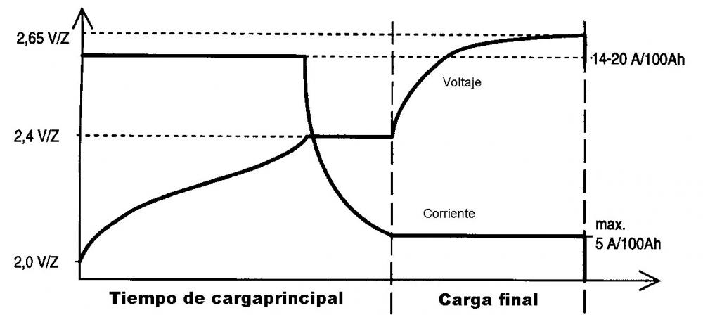

La carga a 2,65v por elemento en las cargas de igualación no tienen que representar ningún problema para este tipo de baterías. este voltaje es el indicado en la norma DIN como final de carga por lo que no es un voltaje elevado. En las baterías de tracción (las que llevan las carretillas eléctricas) normalmente realizan un ciclo de carga y descarga cada dia. la carga finaliza a los 2,65v (y pueden llegar hasta los 2,80v) y la descarga se realiza hasta el 20% de la capacidad nominal de la batería. Con este tipo de trabajo la duración normal de una batería puede ser de unos 5 años. En solar, el mismo tipo de batería que no la descargas tanto la duración tendría que ser de unos pocos años mas (no tanto como las OPzS)
El problema está en tu instalación FV (y en la mayoría) en la forma de la carga. Como he comentado, esta carga no es homogénea ni constante. Lo mejor sería cargar con una carga standard IUIa, pero en solar esto no es posible si no lo hacemos periódicamente con un cargador externo.
En conclusión, pienso que estas baterías están sulfatadas (no lo pienso estoy casi seguro). Lo que te recomendaría es realizar una carga de desulfatación con un cargador externo. estas cargas se realizan con una intensidad constante durante un tiempo entre 48h y 72h. Sé que para una instalación aislada es complicado pero es la única solución. Esto lo puedes hacer con un desulfatador conector a un grupo generador diesel o desmontar las baterías y llevarlas a un taller especializado que te lo hagan. Esta operación habría que hacerla cada año para mejorar la “salud” de las baterías aunque entiendo que muy pocas veces los usuarios lo hacen por el engorro que representa. De todas formas un carga de igualación adecuada y periódica ayuda a ir demorando la sulfatación de la batería y tener que llegar al punto que te he indicado. En tu caso ya has llegado y si quieres mejorar el rendimiento de las baterías no te toca otro remedio que realizarlo.

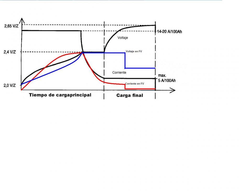

Entonces, por lo que entiendo, y tal como dice PAC0, lo único que podemos hacer es, Absorción hasta 2,4-2,5V/elem, y una vez que la intensidad se estabiliza, meterle una carga de ecualización, PERO de 48 horas!!. Ufff, no me imagino 48 horas burbujeando y calentando plomo.
Esto es la carga IUIa.

La nuestra en FV es aproximadamente así:
Archivo adjunto 11082
48 - 72 horas sólo en caso de desulfatarlas.
En el día a día habla de que cada carga ha de llegar a los 2,65v, aunque no dice cuantas horas, entiendo que debe ser hasta que la corriente ya no disminuye.
