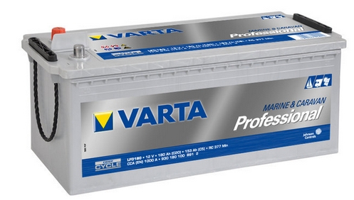

amigo gracias como veo que entiendes bastante te pregunto mira he puesto a la salida del conversor un diferencial25a 0,03a y a continuacion un maneto c16 creo que esta correcto usted me dira y mire en mi regulador isoler d 30 pone unos yanpere para escoger entre bateria de gel , tubular abierta , slin modificada y agm esta es mi bateria aunque lo pregunte en otro pos respondi y no me ha contestado nadieArchivo adjunto 10267Archivo adjunto 10267 es varta sin mantenimiento 180 a tengo 2 en paralelo y el fabricante pone que vale para energia solar , y otra que modo pongo en el otro yanper regulacion pwm o regulacion lineal gracias y vopy a ir por ese maneto saludos
Re: Consejo protecciones en FV aislada
si te respondieron en el otro post , fuy yo, tubular abierta y pwm
