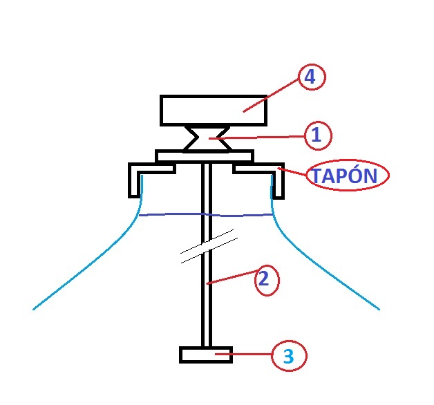

1.- Intentar utilizar garrafas de 8 litros en vez de botellas, esto nos ahorraría elementos transductores, seria más de 4 botellas de 1,5 por cada garrafa.
2.- Colocar los transductores ultrasónicos(1), o en su defecto bobina o artilugio electromecánico vibrador, montados encima del tapón y fuera del líquido, el tapón agujereado y luego montar una especie de vástago (2) por un extremo solidario con el elemento vibrante, que se introduzca en el líquido de cada botella, y (3) el otro extremo con un disco del diámetro del agujero tapón soldado en la punta, para transmitir al máximo las vibraciones al líquido. El transductor tendría que estar montado en una especie de 'masa' (4) que tenga suficiente inercia para que lo que vibre no sea el transductor y si el vástago.
Archivo adjunto 12718
Corrijo, el disco (3) al extremo del vástago tendría que ser de diámetro de forma que pase por la boca de la garrafa, no del agujero del tapón ! :icon_biggrin:
El disco es (3) y no (4) como he subido en el primer dibujo, me le liado, ya he subido el bueno.
De todas formas, pensándolo bien, no interesa utilizar garrafas, pues va a dificultar la transferencia de calor entre el baño y el agua, cuanto más pequeñas sean los elementos del agua, mejor, no ?
@oxid:
Es bueno este invento tuyo, pero posiblemente se puede realizar de una forma más sencilla.
Ya que las botellas (o garafas) están sumergidas en agua (o en líquido), el líquido del interior está muy bien acoplado al líquido externo y las ondas o vibraciones se esparcen por todo el volumen disponible.
Quiero decir, que no hace falta agujerear los tapones de las botellas, el ultrasonido (o las ondas que sean) se transmite igual de bien por el plástico de la botella, si dentro y fuera hay líquido.
O sea, basta sumergir solo parcialmente los transductores (o los artilugios que sean) en el líquido del arcón, de tal forma, que los contactos eléctricos quedasen fuera del líquido. Esto haría "vibrar" todo el volumen, evitando (eso esperamos) el super enfriamiento del agua dentro de las botellas.
Pero ante todo, carlos6025 tiene que comprobar con éxito, que el ultrasonido (o algo parecido) realmente sirve para este fin. Luego hay que averiguar la intensidad de ultrasonido necesaria para las 60 botellas.
Asi es. Y no hace falta agujerear los tapones.
Posiblemente el sistema funcione mejor con botellitas de 500ml, en vez de las de litro y medio.
