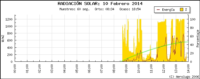

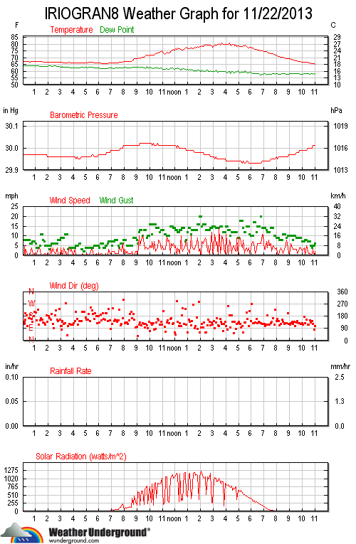

A ver qué opinais de este fenómeno que ocurre los días de paso rápido de nubes cuando la altura del sol empieza a levantar...
Día fresquito en Valencia, muchísimo viento, con nubes muy compactas que van de paso rápido dejando que el sol salga y se esconda dando unos cambios de luminosidad acojonantes...
Pues bien, la Isc de los yingli 250w 60cel. de mi instalación es 8 A y pico...
Resulta que al pasar de la oscuridad de uno de esos cúmulus compactos, al sol radiante del claro entre nube y nube, hay unos segundos que se queda el string a más de 9A y el inversor en derating sin poder sacar más de sus 5kw nominales.
Es normal que un panel pueda dar más w de su potencia nominal por aumento de la Isc en esos segundos que sale el sol del cúmulus al sumarse la radiación directa + la difusa de esas nubes tan compactas? O es físicamente imposible y es sólo el efecto que tiene sobre la I el cambio de tensión que va haciendo el inversor cuando detecta esos cambios tan bruscos de potencia.
Teniendo en cuenta que estamos en febrero y los paneles están a 20 grados de inclinación... el mismo efecto en mayo puede subir la I a más de 10A (lo cual puede joder algún inversor o regulador en caso de trabajar con paralelos...
La primavera pasada ésto ya me llamó la atención, y llegaba a más de 10A... eso sí, sin entregar nunca el sb de los 5000w nominales...
Aclaro que por supuesto ésto pasa en las horas centrales del día.
