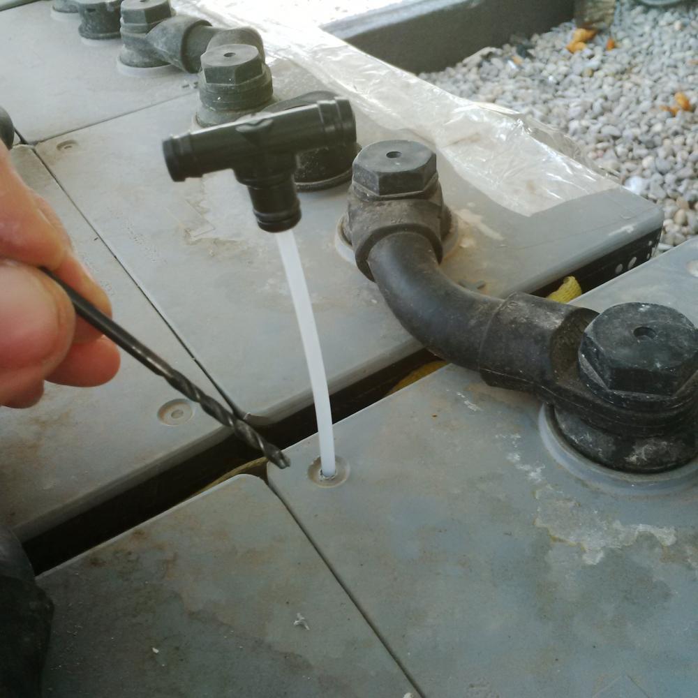

De haber sido una Hoppecke Solar Power te habrías ahorrado el taladrar, si que las echado valor...ole tus huevos XDD
Con una broca nueva no hay problema, el problema viene cuando estan desgastadas y se hacen estropicios, otra forma seria calentar un punzon así no hay posibles residuos.

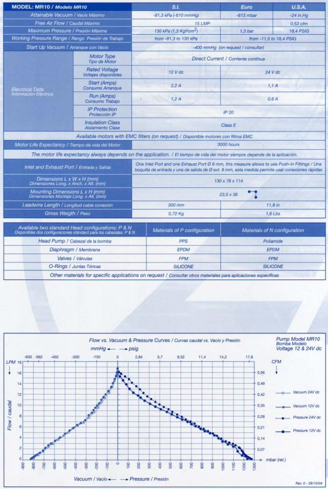

A ver si encontramos bombas a 24v, es lo que mas cuesta encontrar, no se si las de 220 se pueden hacer funcionar a 24v...

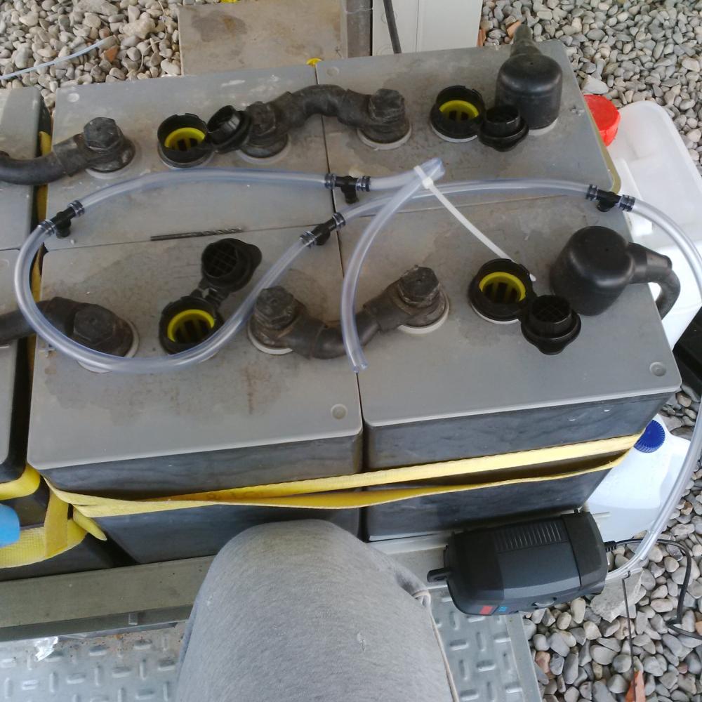

El tubo que he gastado (aún se podría probar con menores diametros) es de PE de 6 mm, el que se usa para osmosis pequeñas o caseras. El resto de tubos para llegar al compresor, válvulas de paso si hicieran falta para ajustar algún desmadre, codos, tes, etc. de riego por goteo todo. El agujero con broca de 6.50mm queda bastante ajustado, aunque posiblemente mejor de 6.25 mm, pero yo no la tenía en casa. Y efectivamente con broca nueva todo muy limpio, salen las dos virutillas enteras. Lo que hacía era sacar el taladro bruscamente en cuanto ya se metía, y solo en una vi caer un trocito minúsculo de material. Os aseguro que ni se quejan ni es nada complicado.
Válvula antiretorno pendiente y recomendable, mínimo por que algo protegerá el compresor por si es sensible al ácido, pero con el riesgo que si va la cosa justa de presión de problemas.
Tras una carga "normal", estando en flotación les puse las burbujas y se veía mucho movimiento de ácido, primero a un banco de 12 y luego al otro durante unos 20 minutos o menos. Resultado; bajan de voltaje algo y todas las que comprobé a 1.24 Kg/l.
Tengo pedido ya compresor de hasta 2000 lts/hora, cuando llegue ya haré más pruebas de cuándo y cuanto es más efectivo activarlo. Quizá en las distintas fases de carga lo haga activar durante X periodos de tiempo, todo en base a los resultados.

Lo interesante es que funcionara al mismo voltaje que la bateria, no a 220, asi no pasa por el inversor, o un chispas que las haga funcionar.

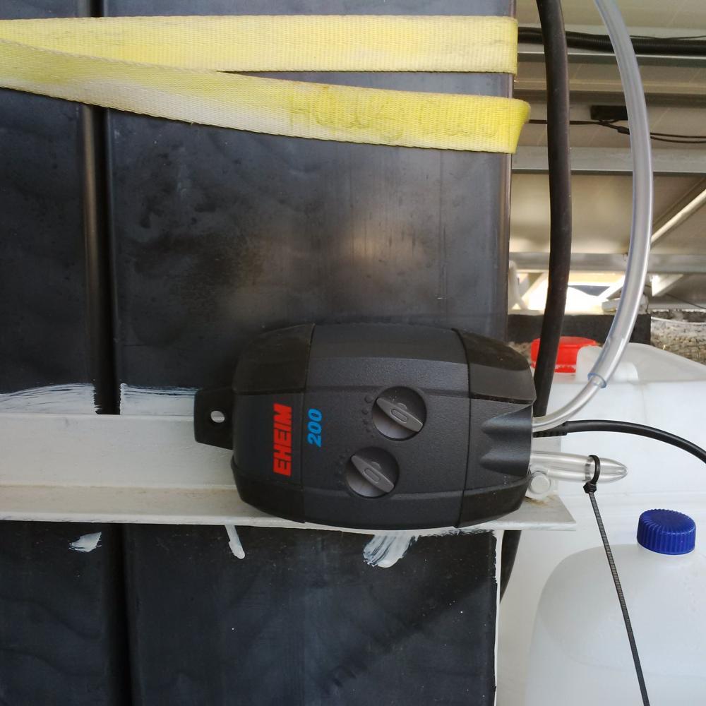

Las que tengo miradas de acuario precio/calidad
V-20
Resun LOW-NOISE AIR PUMP LP-20

Respecto al hacer funcionar un compresor de AC a CC..... va a ser que no lo veo nada claro, necesita la alterna para el movimiento de la membrana.

Bomba 12-24v 900l/h para 12 vasos
Archivo adjunto 9136
Edito:Inasumible, tendra que ir a 220, suerte de los acuarios

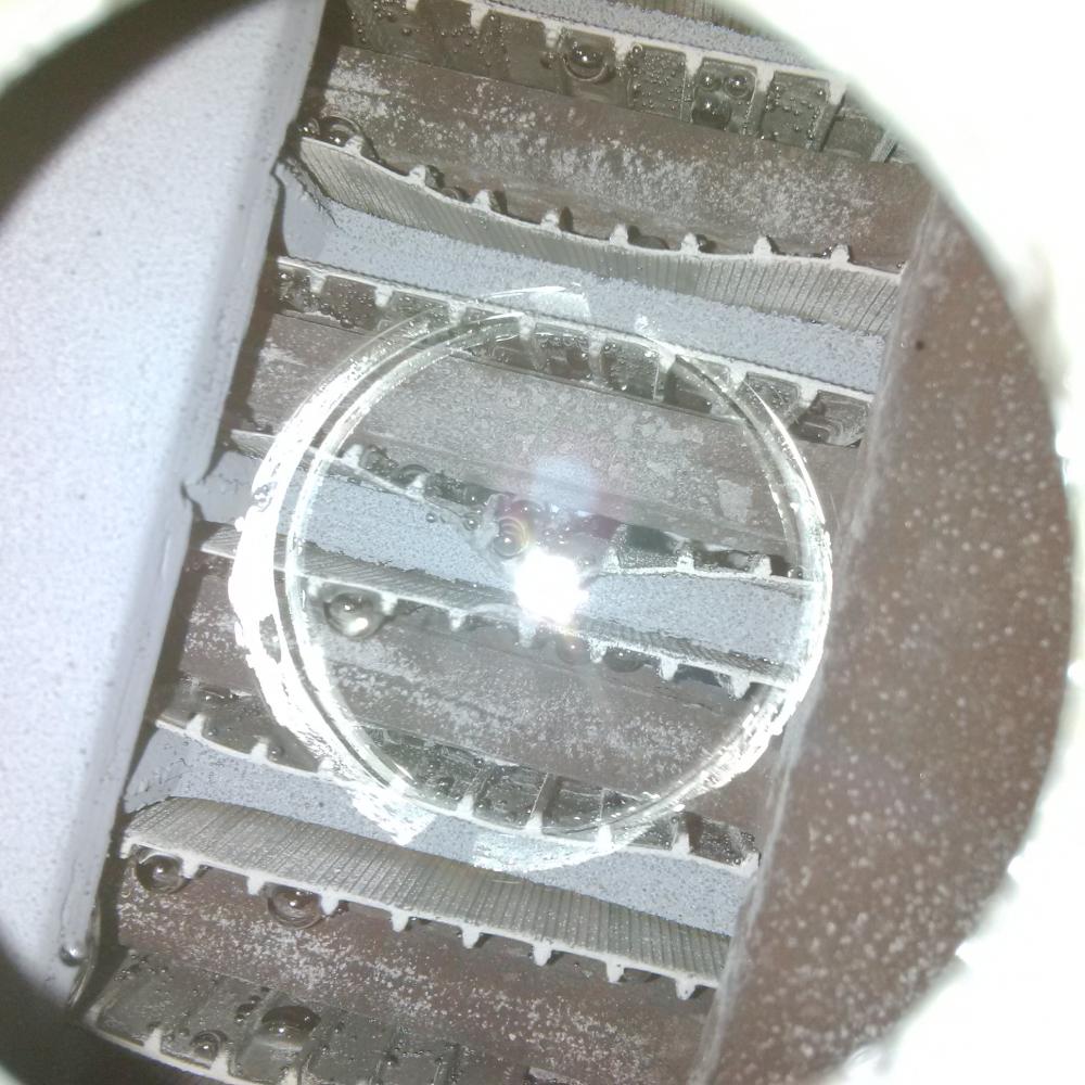

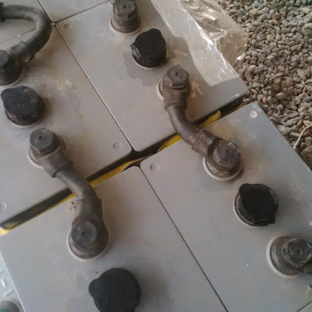

parece ser que los vasos de tracción, al menos los de TAB según el fabricante, ya llevan el tubito dentro, lo único que habría que hacer es agujerear la muesca que veis en la foto (hay dos por vaso en cada borne negativo para según de donde venga el tubo de aire central).
Si esta semana tengo un rato, me pongo con la dremel
Skolly, pues lo tienes a huevo, los de TAB te han hecho ya el trabajo más "pesado", hay que felicitarlos desde aquí por tener el sistema ya preinstalado !!. Vas a ver que parece incluso que cambies de baterías. Yo antes con absorción de tres horas y ecu de dos horas no pasé de 1.21 Kg/L. Ahora (en pruebas) con absorción de 30 minutos y a 56.2 V. me dan más de 1.23 Kg/L.

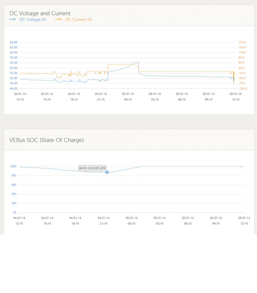

El monitor integrado no sé por que se pone a SOC 100% sin ni si quiera pasar a flotación. Pero en el del panel que además le he quitado la sincro hace días me dice 95% SOC y que le faltan 45 Amps a la batería, cosa que por primera vez me corresponde con la densidad.
Las burbujas tampoco hace falta que estén de continuo, de momento lo tengo preparado para que en BULK estén 2 minutos a ON y 10 a OFF, en Abs, 2 a ON y 15 a OFF (aquí quería escalar los tiempos a la disminución de intensidad, pero se me lía más que lo que es el beneficio), y ya en flotación, descarga o desconectada si llegara el caso; a 3 minutos ON y 6 horas OFF. Esto es en mi caso, para mantener el electrolito homogéneo las 24 h, pero con compresor provisional, luego en función de intensidades de carga y de burbujeo seguramente variará algo. Optimizando de esta forma evitamos consumo y desgaste de compresor a la vez que minimiza si hay algún efecto contraindicado para las baterías. Aunque entiendo que ésto solo es para los que nos gusta darle una vuelta más de tuerca a estas cosas....

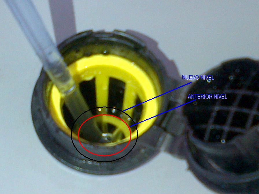

fíjate en la foto..., lleva dentro dos anillos, uno superior (máx) y otro inferior (mín)... y en el de abajo, un pequeño orificio para meter la pipeta del densímetro...

Bueno, pues he medido con el densímetro, electrolito de tracción (que ha de ser a 1,29), y clavao, o sea que ya descartado que fuese el densímetro... aunque ya estaba claro... ahora de cabeza a montar el sistema de aire... antes de que sea demasiado tarde (llevan ya casi un año estratificadas).

Ayer por la tarde, taladro en mano, empecé con las pruebas.
Primero decir que por la mañana estuve en TAB con Mathias (Hlebtomane), para que nos explicaran cómo montar los tubos. Y a mediodía con Carlos (Casocas), para ver cómo lo tiene montado él (flipante el skained estilo terminator que tiene montado). Me dejó una bomba de 200mbar de acuario, que he conectado a 4 vasos, pero sólo es capaz de airear 3, o sea que le falta un poco de presión y más caudal. Según nos dijeron los de TAB, ha de tener entre 200mbar y 320mbar.
Tuve los tres vasos aireando durante media hora larga, y de momento, no he notado un incremento notable de la densidad,
Tampoco puedo hacer valoraciones todavía, puesto que hacía poco sol, y las baterías no estaban cargándose.
Hoy pinta nublado, en cuento pueda sigo con las pruebas...

El viernes me llegó la bomba de aire definitiva 1600 Lts/Hora. a 100 mbar. 500 Lts/Hora a 250 mbar. 25 W. Tras conectarla a todos los vasos (24), y para que todos burbujeasen, éstos parecían tener un maremoto dentro, por lo que les he puesto a todas las salidas una pieza de micro aspersión (probadas antes al ácido sulfúrico 98.5 % de pureza) para reducir significativamente el burbujeo y que ya solo sea un suave movimiento de electrolito. Además, estaba y estoy mosqueado por que me parece observar en el vaso de "pruebas" que hay algo más de posos. Como son nuevas es fácilmente apreciable, pues casi no hay. Tal vez un movimiento demasiado brusco de electrolito también desprenda materia activa y quizá más en éstas que en las de tracción por ser estas últimas mucho más resistentes a usos intensivos, y de ahí que no exista la opción en OPzS. O en el mejor de los casos acelere la caída del que ya estaba desprendido entre las placas si es que esto es solo achacable a un proceso electro-químico, no lo sé y ya me gustaría saberlo. Pero cabiendo la posibilidad de que por solucionar un problema se pueda crear otro, el tiempo y frecuencia de burbujeo lo voy a reducir también drásticamente al mínimo posible. Si el fabricante dice que hay que llegar a la densidad nominal mínimo una vez al mes, quizá no haga falta mantenerla siempre tras las cargas completas... no?. Aunque por otro lado después de una carga con su absorción se ve claramente que el electrolito está estratificado.
Está claro que el manejo con pinzas de nuestras baterías va a seguir siendo siempre el tendón de Aquiles de nustras instalaciones. Yo creo que lo dejaré así y ya me olvido de ellas, estaba más tiempo mareado con ellas que con nada. Sólo les pido que me duren hasta que tengamos una buena alternativa económica y técnica.
