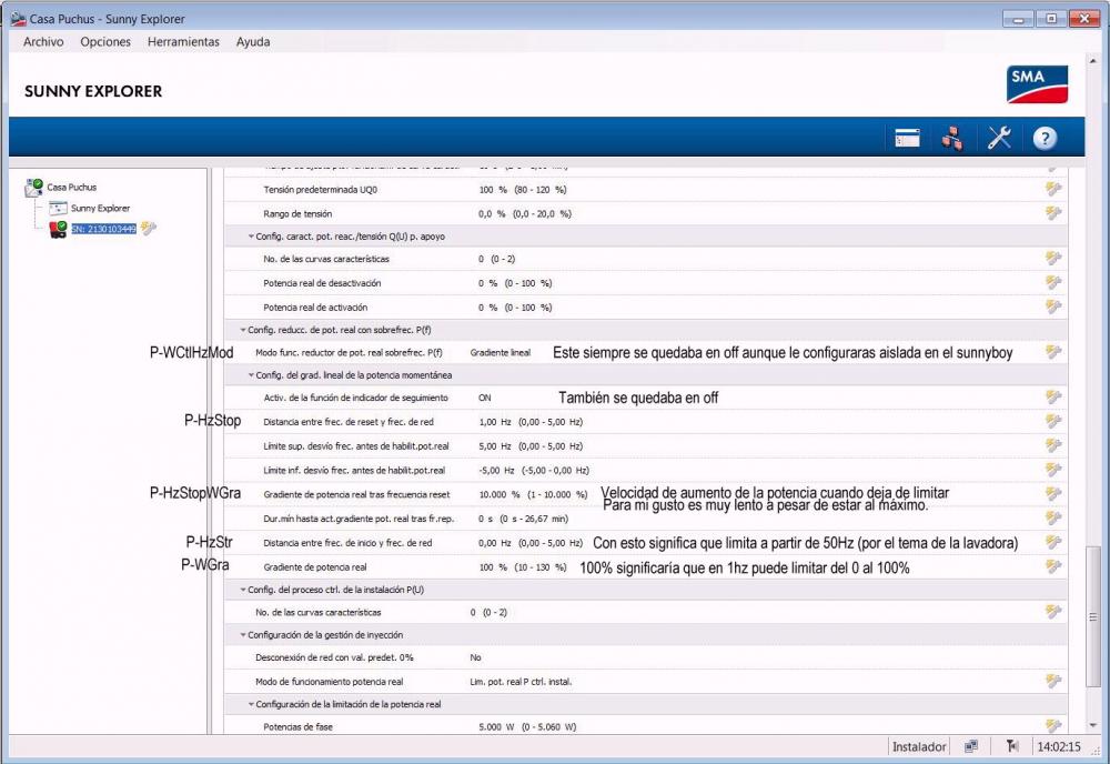

el resumen, pues viene siendo que cuando hay mucha producción solar y no se necesita en consumos de casa o carga de baterías, la regulación por frecuencia salta de 50,5 a 51,3, 53,2 50,2..... así todo el rato... resultando que el sunnyboy, sin nunca pasarse de la potencia que tiene que dar, de repente baja a la mitad, o a la cuarta parte, y ésto se traduce en una carga de baterías con tensiones que pueden saltar hasta +/- 2 voltios y corrientes que pasan de positivo a negativo... La solución a esto, temporalmente es configurar el sunny island para que inyecte a red a través del ac2 el excedente de potencia del sunnyboy, así al no tener que regular... pues no ocurre este problema y las baterías se cargan a la perfección.
Hasta ahora he probado a cambiar todos los parámetros del sunny island, y un sunnyboy nuevo, y nada... lo siguiente es cambiar el sunny island.
SMA está trabajando muy encima, han revisado la instalación y de momento no saben por qué puede ser...
Como curiosidad, he visto dos instalaciones funcionando y tienen un TL20... y las dos que fallan al regular, son TL21...
Pues nada... ahí queda eso.

FUNCIONANDO!!!
La culpa eran unos parámetros bastante escondidos.
Hay un bug, o así lo quiero pensar, que cuando le metes la config. de offgrid al sunnyboy, éste la muestra en la pantalla, pero a la hora de la verdad sigue sin regular por freq. los excesos de producción.
Sólo metiendo a mano los valores de las rampas de freq. hemos conseguido hacerlo funcionar, y ahora sí que funciona bien.
La lavadora ha hecho un centrifugado de prueba (con carga) mientras estaba regulando y ha ido bien.
aquí una captura de los parámetros, que aparecían en off, y han tenido que ser cambiados a mano...
Por supuesto, gracias a Carlos, por la sugerencia de buscar esos valores escondidos de cambio de rampa de freq., y a Hlebtomane por haberse pasado dos días por mi casa para trastear y buscar en las tripas del sb...

Tienes q entrar por bluetooth al sb y cambiarle a mano los parámetros del apartado redes e instalaciones.
Lo que pasa es que tus sb son más antiguos y a lo mejor el firmware que tienen sí que activa los parámetros al ponerle el valor aislada 50hz. En el mío sólo actúa si meto esos parámetros a mano...
Realmente estos parámetros no son para aislada sino para cumplir con la nueva normativa alemana que exige una reducción de la potencia cuando la frecuencia de la red sobrepasa los 50,2 Hz. Pero a falta de que funcionen los parámetros de aislada es el plan B para tener el sistema funcionando hasta que arreglen el asunto con nueva versión de firmware (entiendo que así será, ya veremos).
