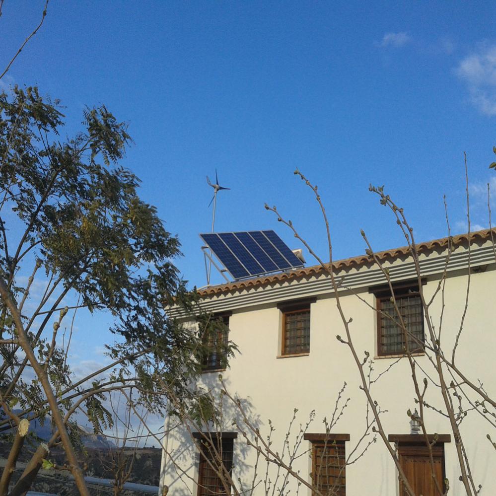

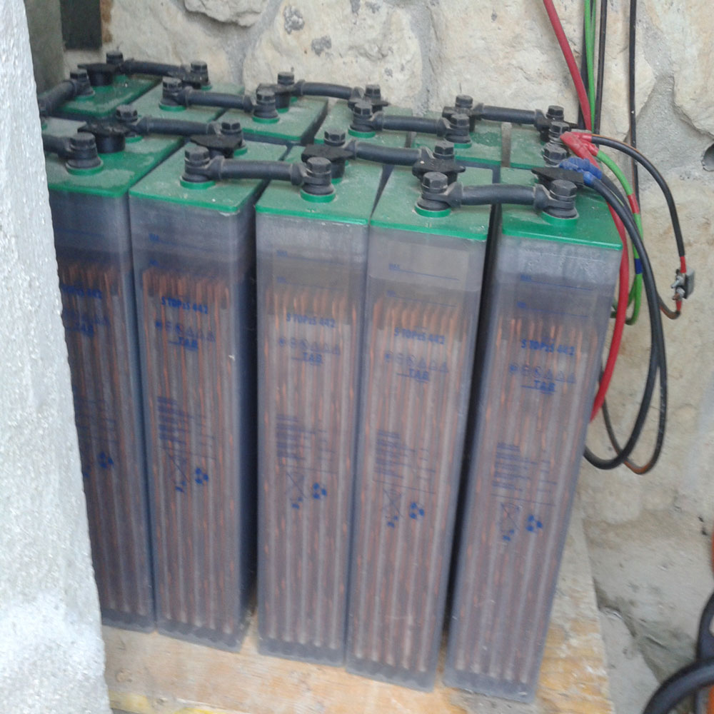

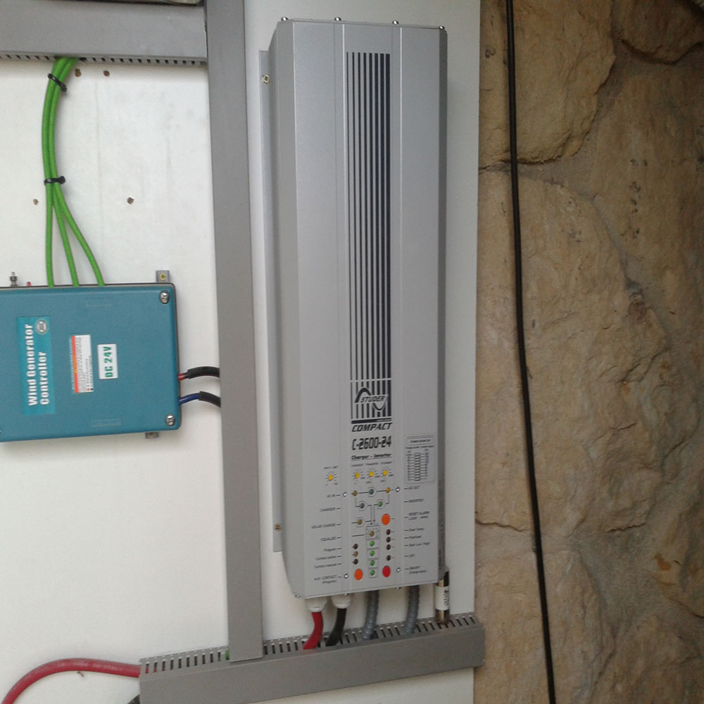

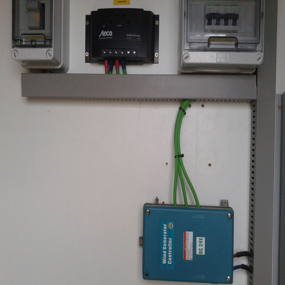

5 Archivos adjunto(s)
Re: CONSEJOS AUTO CONSUMO AISLADA
Archivo adjunto 6733Archivo adjunto 6733Archivo adjunto 6732Archivo adjunto 6731Archivo adjunto 6730Archivo adjunto 6729
Buenas noches a todos.
Subo unas fotos para que me digais lo que opinais.
Ahora mismo me viene un poco mal gastarme los 3000 € pero poco a poco ire reforzando la instalacion.
¿Creeis que con MPPT me sobrara?
Luego tengo una ventaja. Soy muy amigo de un empresario de estos que están haciendo huertos solares y las placas me las puede sacar a muy buen precio.
Me han dicho que con el nuevo regulador mppt, puedoi combianar placas de red y aisladas.
saludos a todos y muchas gracias.:D
Buenas noches.
Mira las fotos que he subido y dime que te parece.
Buenas noches.
Buenas noches.

Perfecto, ya están más claras las cosas. Pues el regulador sí que sería conveniente cambiarlo. Lo malo es que teniendo 5 paneles tendrás que seguir con los paneles en paralelo y no puedes formar series de 2 o 3. Entonces la ventaja del MPPT no es tan alta.
Lo suyo sería añadir panel igual y formar tres series de dos paneles a un MPPT.
Lo malo del Steca PRS, aparte de no ser MPPT, es que no permite ajustar parámetros de carga a tu gusto y no tiene posibilidad de conectarle sonda de temperatura. Para el bien de las baterías mejor cambiarlo por un MPPT.
Para lo que piensas tener de consumo, las baterías se quedan chicas. El inversor-cargador está bien, pero no da para varios consumos fuertes a la vez. Por ejemplo no podrás poner tostadora/cafetera y depuradora a la vez (supongo, habrá que ver la potencia de la depuradora para estar seguro).
En general, la instalación consta de buenos componentes, pero está infradimensionada para lo que quieres. Luego, en las fotos no he visto protección entre batería e inversor-cargador, no sé si tiene algo.
Habrá que calcular bien los consumos y partir de ahí planear la ampliación/sustitución. Lo bueno es que tienes posibles clientes al lado para lo que no te vale de tu sistema.

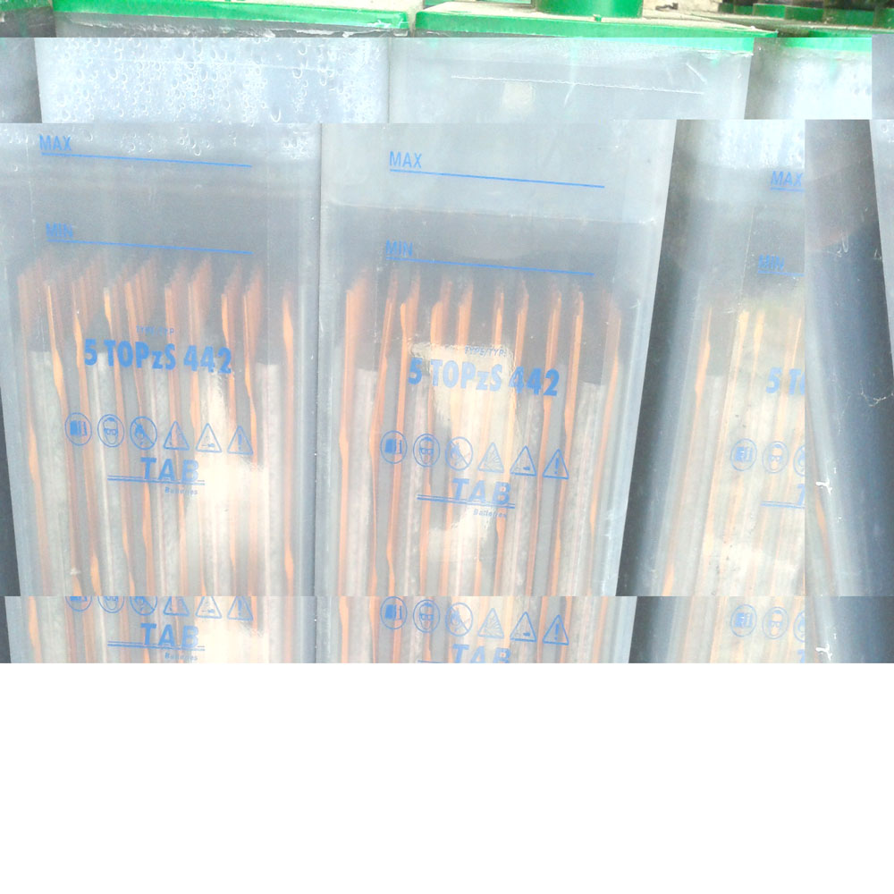

TAB, esas baterías son tuyas, que opinas de ellas, pues las veo un poco faltas de mantenimiento, aconséjale algo.
Buenos días a todos.
Son 5 paneles de 185 w de 72 celdas los que tengo instalados.
¿Que mantenimiento les hacen falta?
