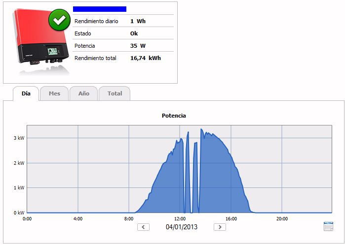

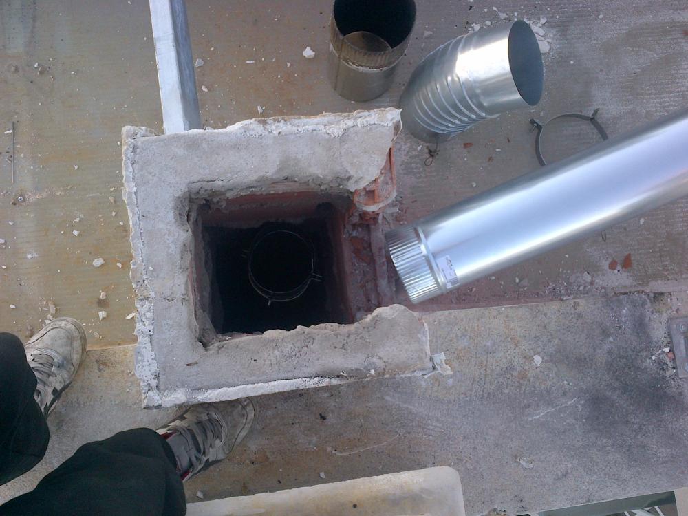

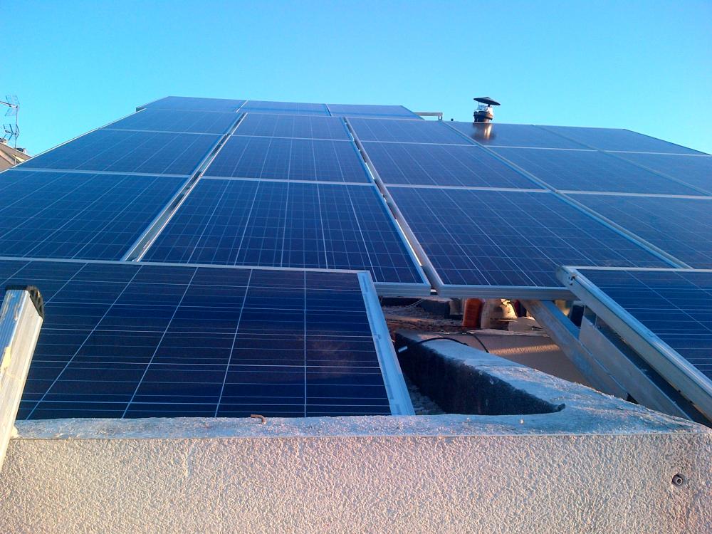

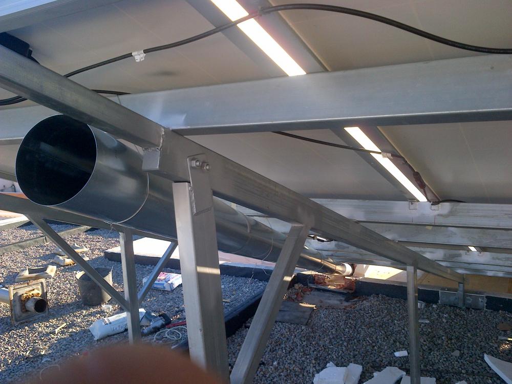

bueno aquí la gráfica de ayer... día sin una nube, 20º de temperatura a mediodía y 20º de inclincación, los parones son cuando estuve haciendo pruebas con los strings... y los picos que veis son sombras mías y de mi colega el herrero que estaba desviándome el tubo de la chimenea (mirad que guapa me ha quedao) así ya me olvido de que la ropa de los vecinos huela humo...

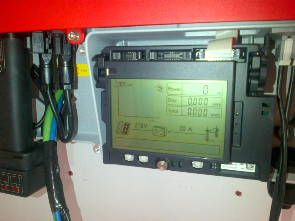

Hay algo que no entiendo. Las placas son de una Vmp de 30,5 voltios,¿verdad?. Entonces, suponiendo que pierdan algo de tensión por el calor, que menos que 1,5 voltios por placa. 29 voltios x 11 placas = 319 voltios, y tu dices ver 336 voltios.
Hoy lo comprobaré a ver, ya te digo que ayer fue un día de conectar-desconectar y no me fío... Lo que me parezca poco, para nada... me sobra para calentar agua, cocinar a mediodía y tener el aire del comedor y la tele... :-) no necesariamente a la vez.

He visto en el sunny explorer muchos parámetros para trastear, entre ellos uno que pone limitación de potencia :-)

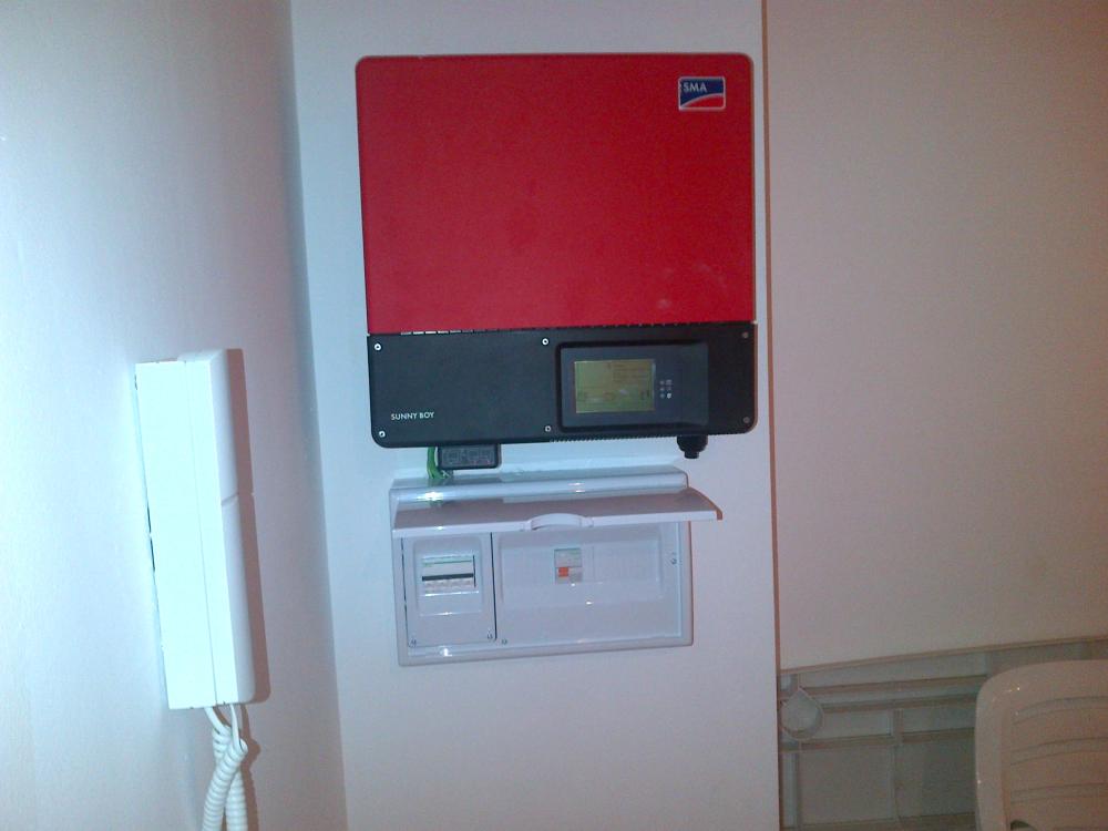

Y resumiendo, lo que más me ha satisfecho del curro que me he pegao, es que ayer sólo consumí de la red 1 kwh desde las 8 de la mañana hasta las 5 de la tarde.
