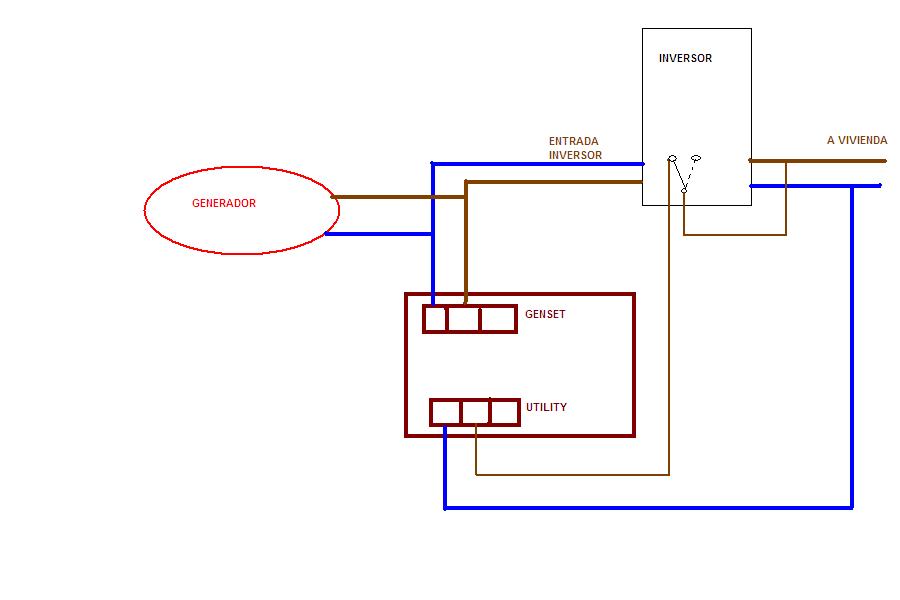

A ver si se entiende mejor con esto.
Archivo adjunto 9443
Hola de nuevo, perfecto Carlos, ahora lo entiendo perfectamente y estoy totalmente de acuerdo, podemos ahorrarnos el contactor externo si hace esta labor el inversor.
Pues creo que ya tenemos solución.
Quedaría por revolver el tema de que el generador arrancara si el inversor deja de producir 230V, pero como comenta el usuario tiene un interruptor general el cuadro, creo que podríamos enviar una señal que encienda o pare el cuadro ATS según si hay tensión o no en la salida del inversor.
Un saludo!
