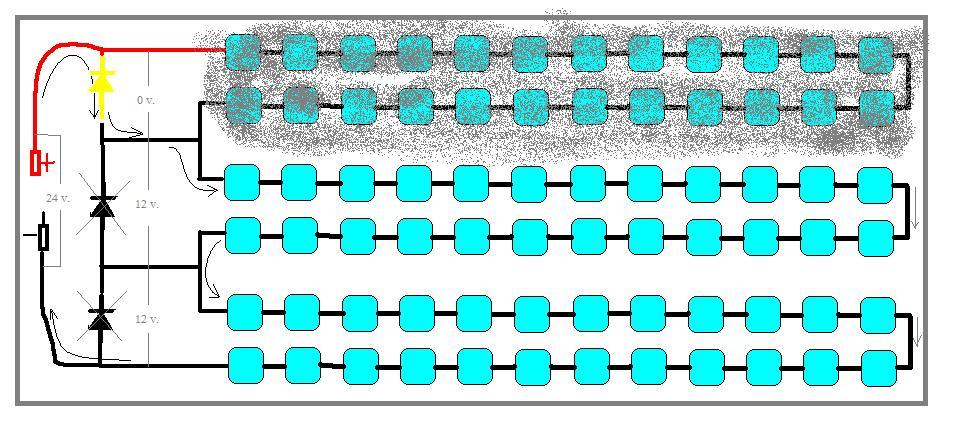

Un link, saludos y procura montar menos potencia y que no tenga sombras, una sombra dependiendo el tipo de panel te tira todo al traste. Con ese ya te ahorras una pasta , ehhh, puedes meterle 4kw de panel sin problema y más , simplemente en verano te limitará a 3kw en las horas centrales del día. Quizás con 4kw de panel ...llegues a los 3kw de inyeccion pero por poco tiempo:rolleyes:
