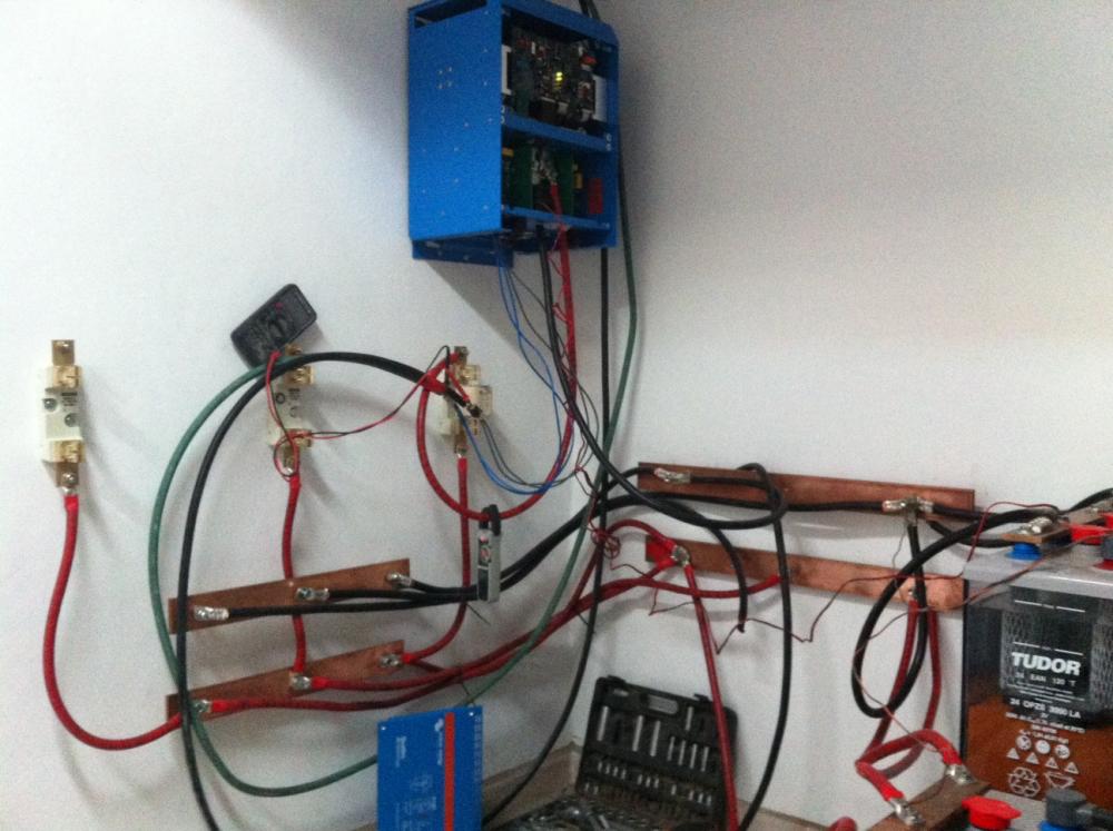

Ya tengo 1 funcionando..!!
Al final la chispa no es pa tanto... ajjajaj
Tuve que configurarla antes de conectar, xq se apagaba al estar 1 minuto andando, pero ya va!!
Eso va cojiendo color, felicidades.
Ah bueno, mejor así. Poder BLUE.

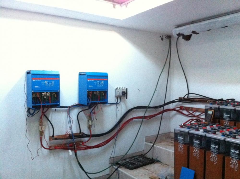

Hace unos dias vimos que sistema de instalacion estabas pensando para el cuarto tecnico.
Se me ocurrió esta idea a ver que les parece.
Puedes montar las pletinas de cobre, los cables gordos y los fusibles de la parte de C.C. en modulos que se usan para las centralizaciones de contadores electricos.
Estos modulos garantizan la seguridad de los conductores como si fueran una bandeja y por otro lado tienen la tapa transparente y asi se pueden ver las bases, los fusibles y el cableado que si lo montas con un poco de cuidado queda "bonito".
Tambien en caso de averia, se pueden sustituir los fusibles facilmente retirando la tapa puesto que tiene tornillos.
El fondo de estos modulos es de 18 cm, por lo tanto te caben de sobra los elementos que quieras colocar.
He hecho un dibujo de base a ver que te parece. Está acotado para que puedas ver si tienes espacio.
Exactamente eso es lo que estoy haciendo.
Haber si el lunes subo una foto de como lo tengo.

Aquí os dejo una foto de como va mi instalación... Ya tengo 2 funcionando en paralelo. Aún no he terminado, aún tengo que poner un Amperímetro, voltímetro y un watiometro...

Uff! que peligro tienes.
¿Y no te hubiese quedado mejor, olvidarte de esas pletinas en la pared, y haber sacado directamente un cable desde las pletinas de baterias directo al fusible==>inversor, uno por cada inversor?
Y otro cable también desde pletinas baterias hasta fusible==>regulador, uno por regulador.
Al fina y al cabo, es lo mismo que tienes, pero con unas pletinas por en medio, que solo sirven para enredar.
Y así, todos los cables grapados con taco-brida, siguiendo lineas verticales y horizontales. Sin pletinas por medio que son un peligro. Los 3 fusibles de inversores juntos (y los 3 de los reguladores también juntos), dentro de canaleta o armario, para que no quede ningún contacto a la vista ni al tacto.
El 27 de Enero había escrito:Miro tu dibujo y me pregunto porqué no vas directamente de inversores a baterías,creo que el paso por las pletinas está sin sentido, a más de que la sección importante es la de inversor a baterías. Así la conexión entre reguladores y batería la dimensionas para solo el pasaje de corriente que dan los reguladores. Así como está pasa corriente a los inversores y de los reguladores. Trae los inversores más cerca y desplaza el tablero AC al otro lado y con eso ganas distancias. Hasta podías evitar la curva de la esquina de la pared si colocas una bandeja directo de caja fusibles a pletina de baterías.
Creo que Patrick con tanto mensaje olvidó tal vez mirarlo. Ahora ya está hecho,igual me parece que sería mejor haber ido directo.

LA verdad que si, hubiera sido mas facil, menos costoso y menos peligroso... Pero me gusta mas asi, parece todo mas organizado y mas curioso, ademas pa los inversores victron recomiendo que todos tengan la misma distancia de cable y con esto lo he conseguido gracias a las pletinas... Pero como ya dice Uruguayito " Ya esta echá " jajja
Los reguladores van en la pared de la derecha y van los 3 juntos, con la separación recomendada.
