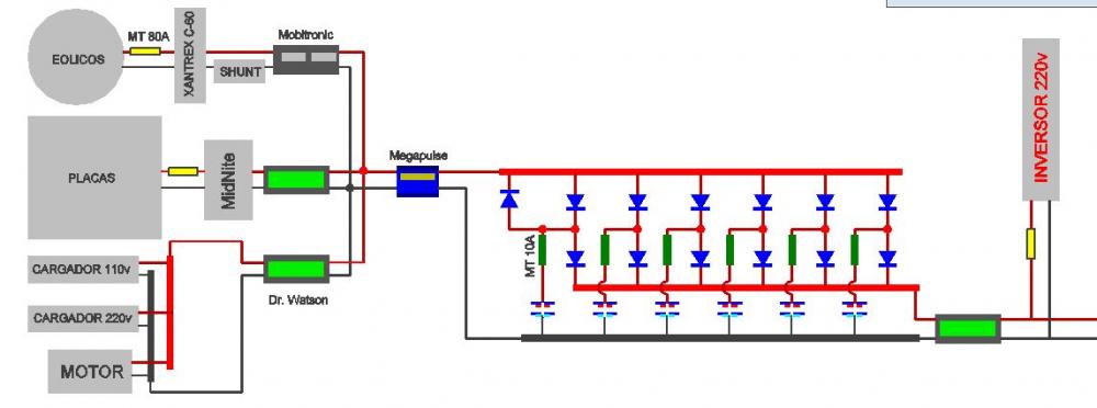

Bueno, pero es de aquí, de este hilo de donde he sacado la opción para resolver mis problemas en el barco.
Pero claro, siempre surgen pegas y por eso pregunto, aparte de que espero una cierta aprobación, ya que no tengo ninguna idea del berejenal en que me he metido.
Compré los diodos y los magnetotémicos, el Megapulse, y 3 Dr Watson o controladores de carga (esos surgen de la necesidad de conocer exactamente de dónde se obtiene y cómo se gasta cada amperio en el barco, pues paso temporadas de absoluta autonomía en zonas donde o te lo montas tu o no hay otra opción)
Acompaño el esquema previsto en el barco, siguiendo, creo yo, lo que aquí se ha explicado.
Hasta este momento tengo instalados los diodos y los magnetotémicos de 10A, con lo que las baterías ya está separadas.
He instalado un controlador de carga a la salida de las baterías, antes de los consumos, con lo que estos ya están controlados.
Otro lo he instalado a la salida del cargador 220v, pero voy a optar por ponerlo a la salida de los dos cargadores y del alternador del motor, pues nunca funciona más de uno a la vez.
Y el tercero, a la salida del MidNite, pues he comprobado que este mide los amperios que le entran, pero no los que entrega a las baterías (alrededor de un 6-7% menos)
Y para los eólicos seguiré utilizando el Mobitronic, que ahora está midiendo también las placas.
Pues bien, la duda surge con el cargador de 110v que a su vez es tambien inversor. No sé si hay algún problema con él al ser a la vez, aunque no simultáneo, claro, cargador y consumidor. Debo advertir que los inversores, tanto el de 220v como el de 110v apenas se utilizan y cuando lo hacen es para alimentar un pequeño electodoméstico de cocina. Pero me gustaría saber si el uso del de 110v podría generar algún problema.
Agradecería cualquier corrección, sugerencia o hasta que alguien me llame ignorante, pero tengo claro que con vuestra ayuda podré conseguir una cierta "autonomía energética"
