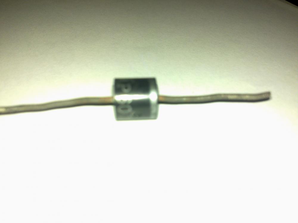

lo intento otra vezArchivo adjunto 4689
Vamos a ver, si es muy fácil, bombilla de coche, la de los focos grandes directamente a la placa y esta al sol, se enciende, entonces sabes que funciona, no vaya a ser que el tester también este chungo o bajo de pilas.
Segunda prueba, conecta la placa a la batería directamente (ojo con los polos correctos), pero a la sombra, si se calienta, entonces tienes el diodo comunicado, vale vamos a ser menos legionarios, coloca la bombilla en el cable que mas rabia te de, si se enciende entonces tienes el diodo comunicado.
Si tienes el diodo comunicado y la placa ha recibido un calentón de la batería durante mucho tiempo, placa muerta o envejecida prematuramente.
No te hablo de teoría, te hablo desde la experiencia, yo fundí una BP de las primeras (una pasta gansa en pesetas) porque se me olvido colocar el diodo (al principio el diodo no venia en las placas).

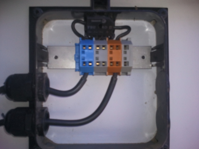

Archivo adjunto 4690
Esta es la caja de conexiones, si la saco mas de cerca se me ve borrosa, pero la conexion es asi, de los 3 cables que salen del eva, positivo a positivo, negativo a negativo , y los dos de alterna del diodo al 3 cable de la placa juntos
Creo entrender que tienes, como es un puente rectificador, esta repetido en paralelo, pongo de ejemplo 12Voltios para aclarar.
http://t3.gstatic.com/images?q=tbn:A...q4tNxMS8QRu0xQ
Salida +12 del panel. (+) -----|<---Punto intermedio del panel a 6Voltios (~)-----|<---Salida -12 del panel. (-)
El punto intermedio (6voltios) esta conectado en el puente rectificador en la entrada de alterna (~).
Podrias desconectar el puente rectificador y medir con un polimetro, son cuatro diodos sin mas.
Puede que esten bien lo mas seguro o alguno en corto.
Puedo estar en un error, cuando esta nublado, tira de bateria, cuando tienes Sol, no consume casi.
El puente evita la inversion de polaridad, pero si tienes un problema en el cargador este manda tension a los paneles desde las baterias (diodo antiretono mal o nunca desconecta el circuito de carga), cuando no tienes Sol, manda tension de las baterias a los paneles, por eso estan muy calientes.
Si los otros paneles tienen diodo antiretorno por eso parece que funciona la instalacion bien, si tienes Sol, mandan a las baterias, que no tienes Sol, los paneles no descargan las baterias.
Si es correcto, al desconectar el panel del cargador, si pones una bombilla en estas conexiones del cargador, esta se encendera y saldremos de dudas.
PD: Ya nos contaras.
