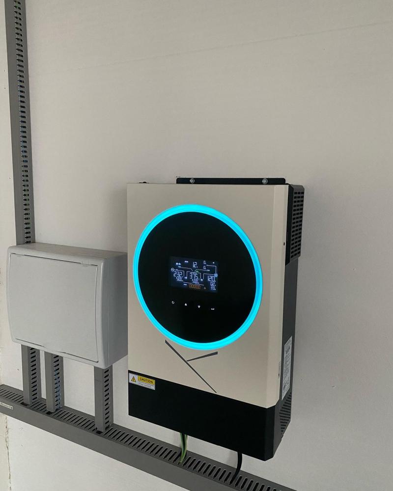

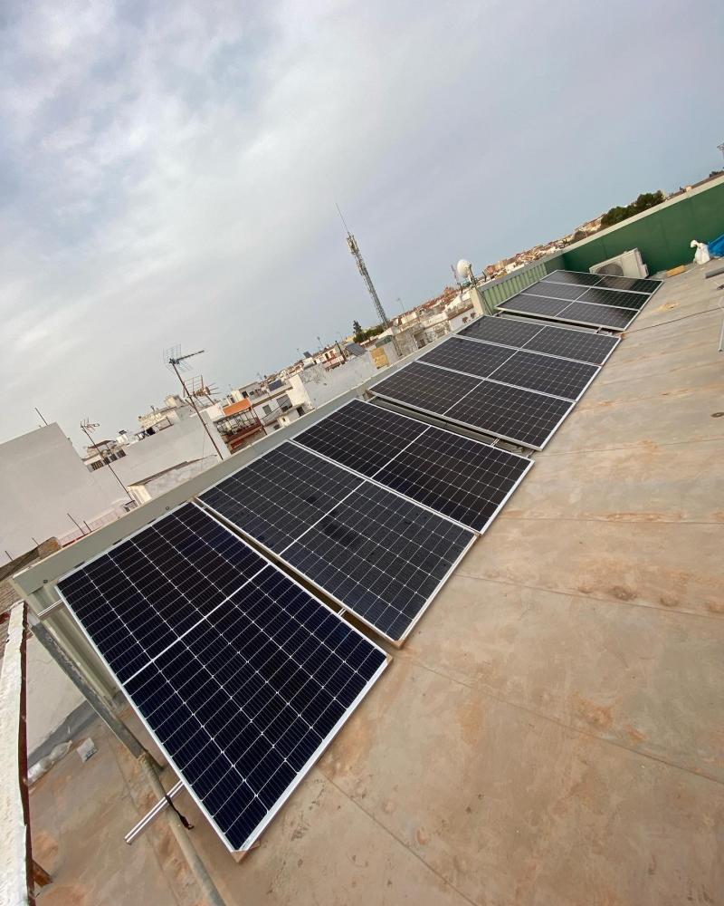

Os paso fotos de la mía, lleva un par de semanas. Aún no tengo baterías puesta. Se compone de 9 paneles de 450w PERC y un híbrido MKS IV 5.6Kw

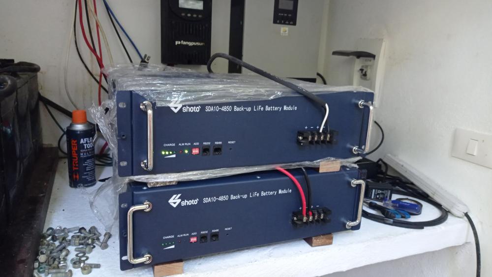

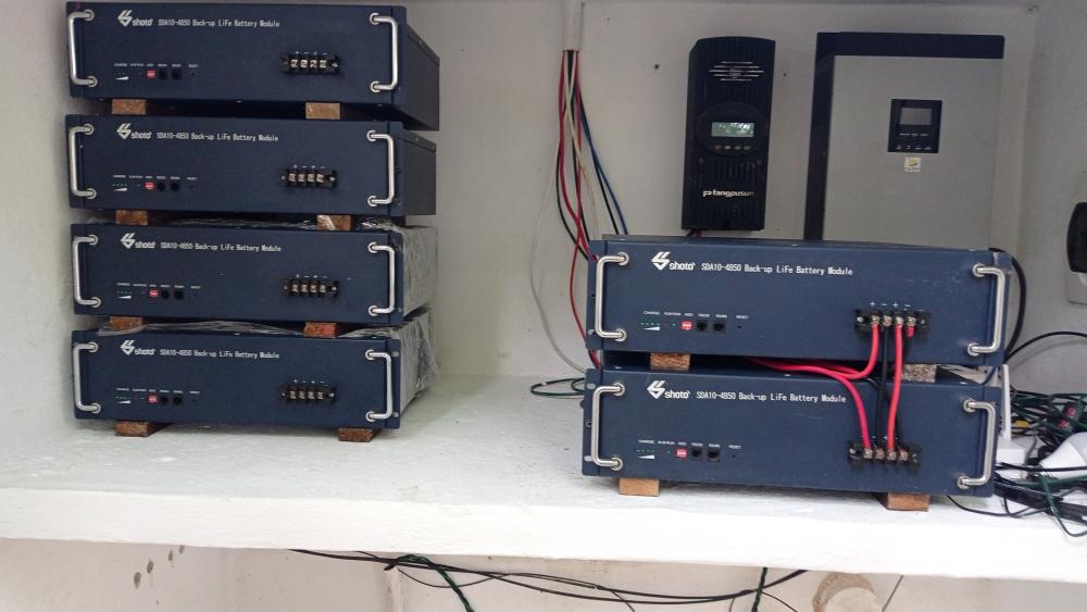

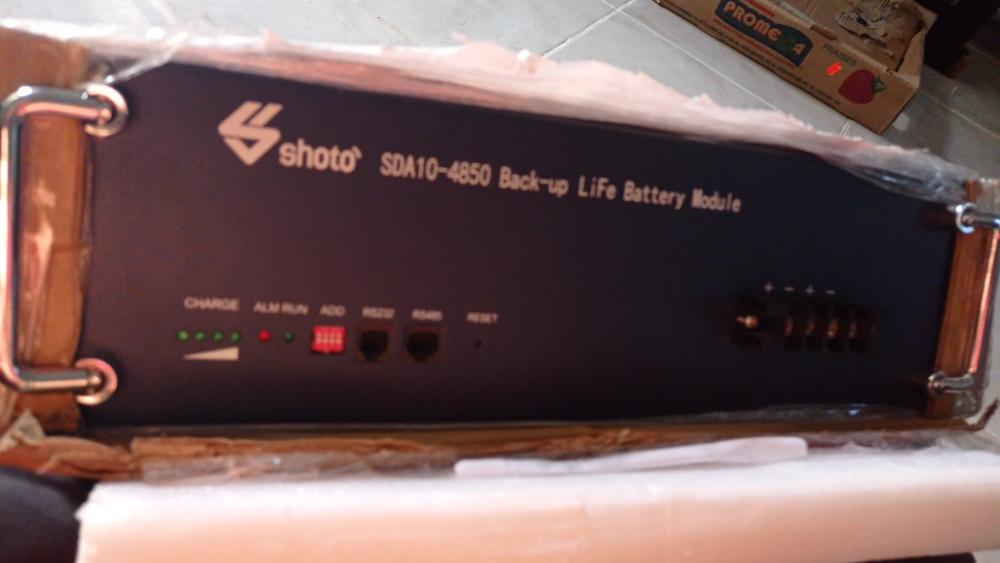

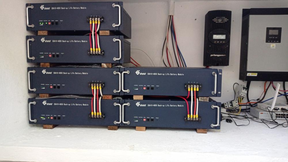

Hola comunidad unas fotos del cambio de plomo a Lifepo4
Configuracion de carega 53v absorcion 0 minutos y Flotacion 51v asi parece que funcionan bien si le subo mas o le pongo 15 minutos de absorcion una o 2 baterias marca alarm
Compre 2 primeros modulos en 250€ cada uno, luego de probarlos unos dias compre 2 mas y por ultimo me remato las 2 ultimas unidades que les quedaba en 200€ la unidad.
Total las 6 baterias SHOTO 48v 50Ah 15Kw 1400€
Adjunto fotos aun estan provisinalmente las voy a poner abajo con un armario casero que voy hacer y protecciones individual por modulo de litio.

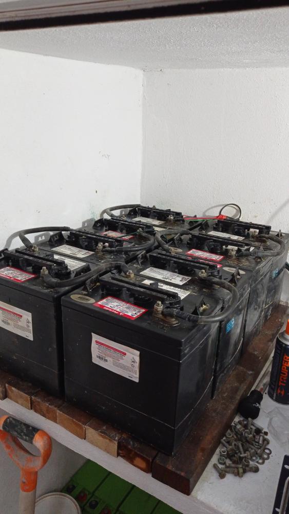

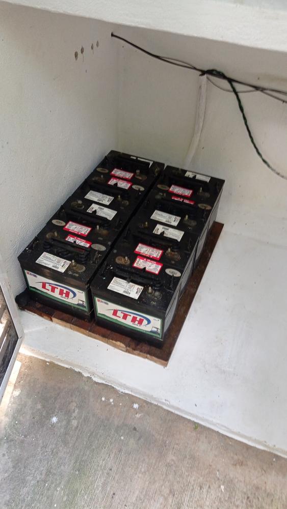

El plomo que estuve utilizando en los ultimos meses sacado de un cliente por cambio a mayor capacidad año 2017, antes de estas tuve un banco con Trojan 6v 370Ah c20 tambien de clientes desechadas jeje a porecio de chatarra todas.
Para los pocos que me conocen del Foro al final vendi todas las baterias a una emporesa de reciclaje tambien las Rojas gigantes 2490Ah y me dieron practimanete lo que me he gastado en el Litio Lifepo4 asique me salieron a precio de chatarra el litio actual.
Archivo adjunto 27138
Archivo adjunto 27139
Aqui las baterias SHOTO 48v 50Ah no la conoce nadie la marca aver como van yo hice prueba de consumo 2 dias y les saque 9.6kw y algunas marcaban alarm y otras le quedaban 2 focos osea seguro que unos cuantos kw mas podria sacarles pero no se porque el inversor pita cuando baja de 48v si lo tengo puesto a 46 alarma y 44v corte.

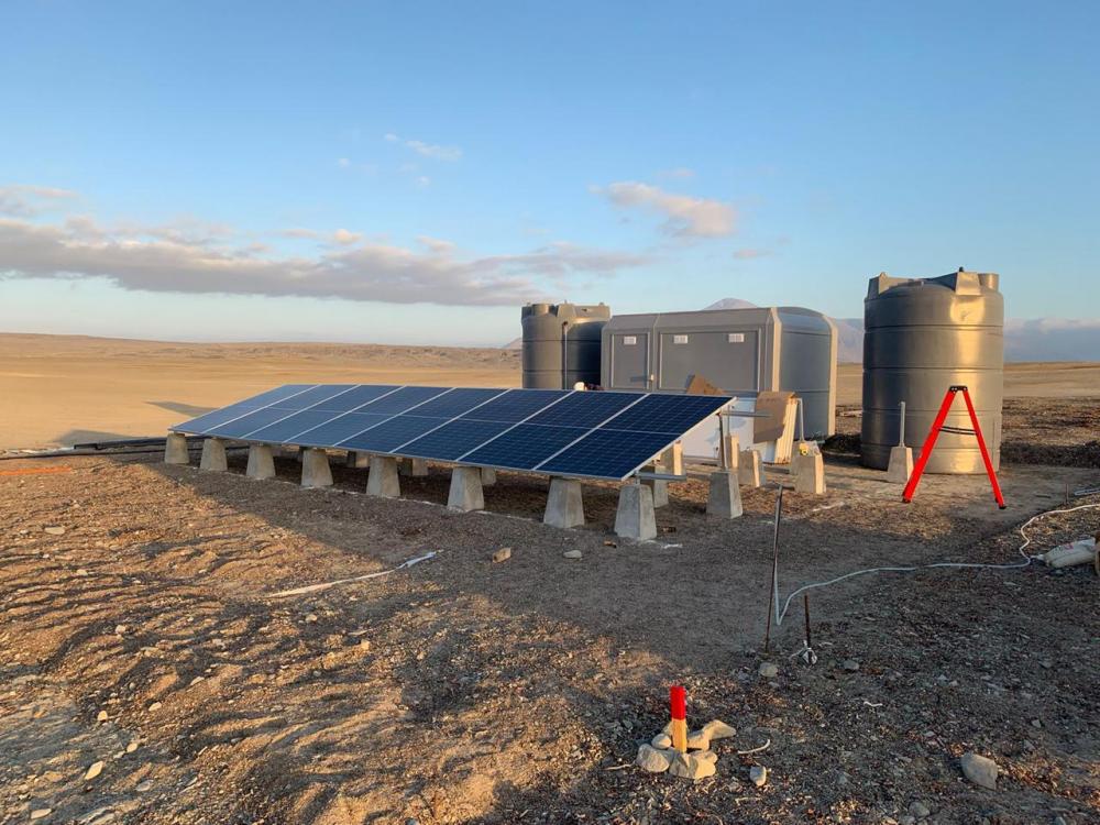

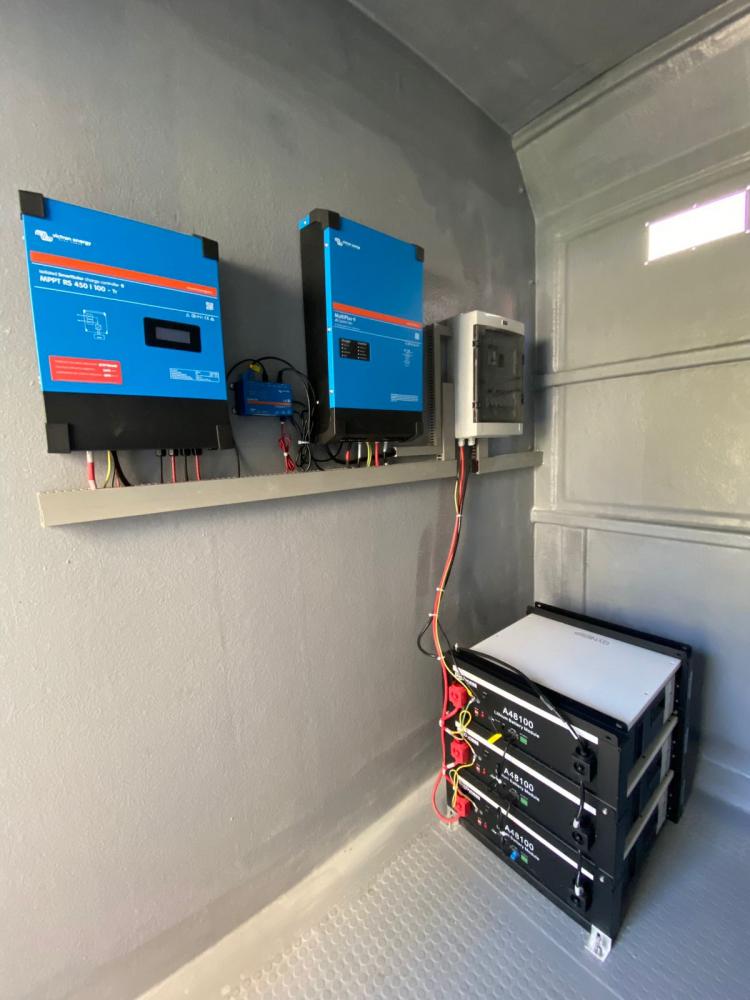

espero les guste la fotografía.
Instalación Off Grid con Baterías Dyness y equipos Victron Energy en Chile para una planta desaladora de agua potable. EL trabajo se hizo en conjunto con la empresa NaturaEnergy

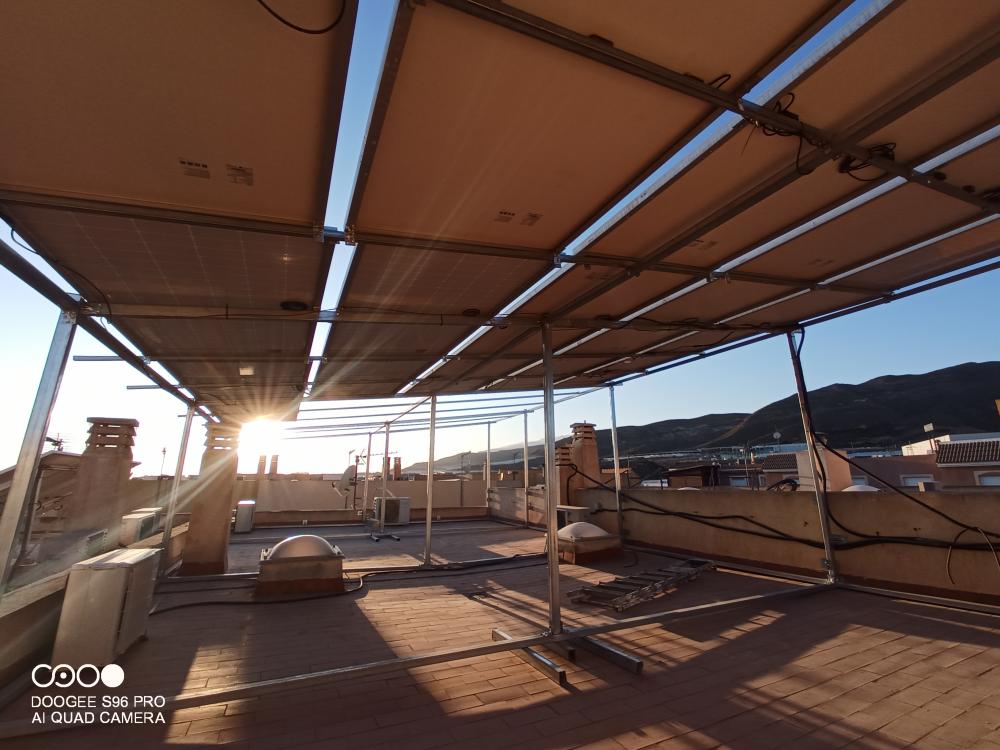

Hola. hoy por fin pude colocar mis placas en la Pergola que me llevo construyendo desde diciembre
A falta de reorganizar cableado y colocar un cuadro enchufes y todo con tubo rígido.
Estructura galvanizada soldada y reforzada con escuadras simpson , aparte las placas llevan entre 6 y 8 pletinas atornilladas a la estructura, y van espaciadas para evitar efecto vela ,la estructura tipo jaula ,va anclada a la pared y muros, pero sin taladrar suelo, abajo me falta las patas para colocarle los 10 bordillos de 45kg encima pero para eso la hice tipo jaula y tambien colocarle unos quita vientos con cable de acero de 6mm.
Orientación sur unos 15 grados de inclinación
Archivo adjunto 29507
Archivo adjunto 29508
aqui recien conectadas a las 15.30 pm (llevaba desde diembre con la mitad de placas y encima tenian sombras, por eso la pergola, la unica manera de quitar todas las sombras)
Archivo adjunto 29509

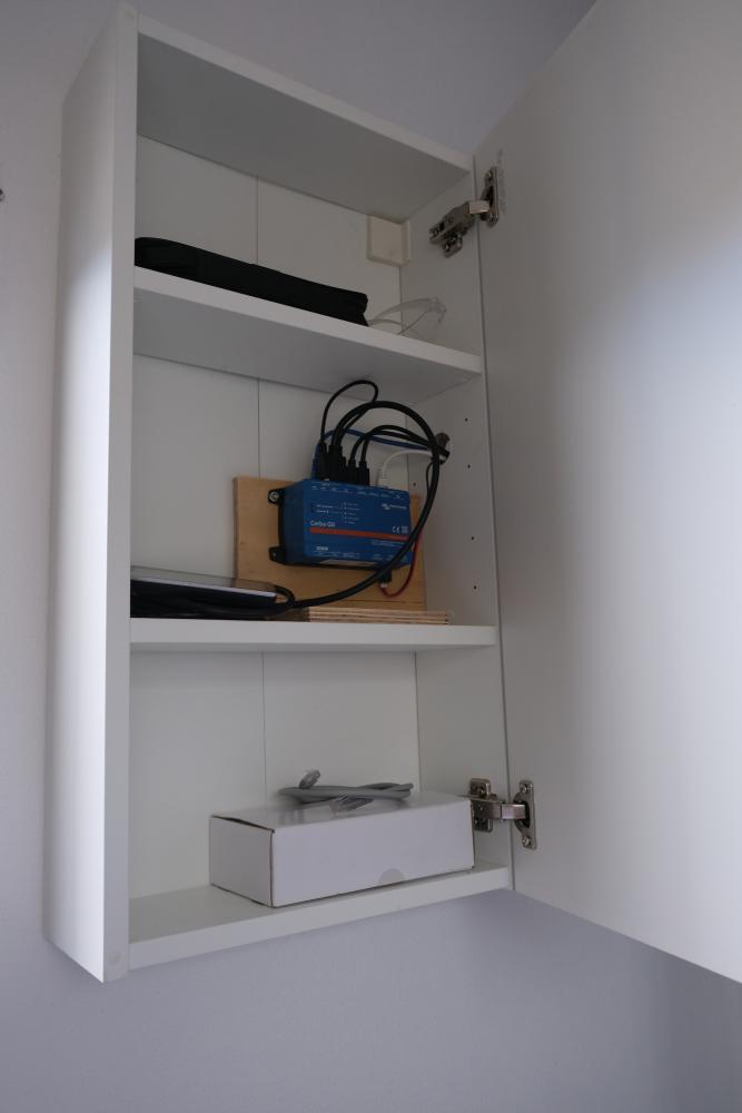

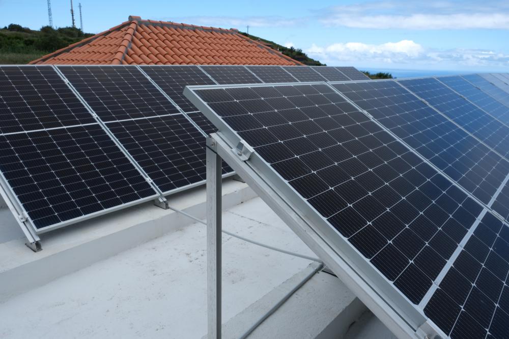

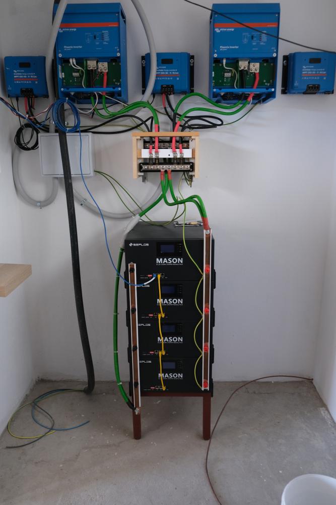

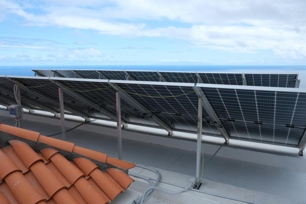

Instalacion DIY aislada Isla de La Palma, 2 filas de aprox. 3.5kWp (3 al final), 2 inversores 4kW en paralelo, bateria LiFePO4 de 27kWh. Pronto la pondre en marcha con ayuda de un electricista, y la legalizare.
Archivo adjunto 30161
Archivo adjunto 30162
Archivo adjunto 30163
Archivo adjunto 30164
Cualquier tipo de comentario será bienvenido :-)
Una rejilla de ventilación a ese Cerbo no le vendría ni mal....
Buen punto, gracias.
¡Muy potente!
Saludos. La ayuda del electricista sera fundamental. El cableado de cc lo haces con cables de ca. Faltan cables de tierra en los inversores y en otros puntos. No se ven protecciones de sobretension cc para los modulos, fusibles ni elementos de corte y maniobra en la parte cc. Esa instalacion esta muy verde.
Suerte.
Si, es mi primera :-) Hombre, lo que no puedes ver existe de forma escondida.
Los cables están bien. Solo Autosolar me envió cables rígidos de 70mm (los verdes) en lugar de flexibles, y fusibles ANL de 38V en lugar de los 60V en la barra de distribucion CC. Pero los BMS se desconectan a 200A y las baterías también tienen fusibles internos (Midi de 60V), así como ahora hay autómaticos de 230v/24A detrás de cada inversor. Debería estar seguro ahí.
Automaticos CC de 24A y prot. sobretension para cada fila estan en la caja blanca a la izquierda de la barra de distribucion. En la azotea puedo separar cada serie de cada fila.
En la foto, los inversores aún no estaban conectados. El electricista no vino, contrariamente a lo acordado. Ya le había pagado, siempre un error. Lo conecté yo mismo, los dos inversores en paralelo como V, la tierra CA y CC (inversores, cargadores, baterias, protecciones de sobretension) a un raíl común y 300 milímetros cuadrados a la toma de tierra y anillo alrededor de la casa. Funciona sin problemas desde hace 2 meses. Si quieres, puedo hacer mas fotos en los proximos dias.
Puedo desconectar las baterias por el BMS. La bateria superior controla las otras, cuando la apago, tambien las otras se apagan. Claro, un fusible NH en el positivo seria seguroseguro. Hay cajas con 2*M10 por polo?
Victron denomina anacrónicamente "master" y "slave" a los dos inversores. El esclavo zumba a 50 hertzios, y no sé por qué. Pero tampoco hay ningún mensaje de error y se reparten la carga alegremente.
