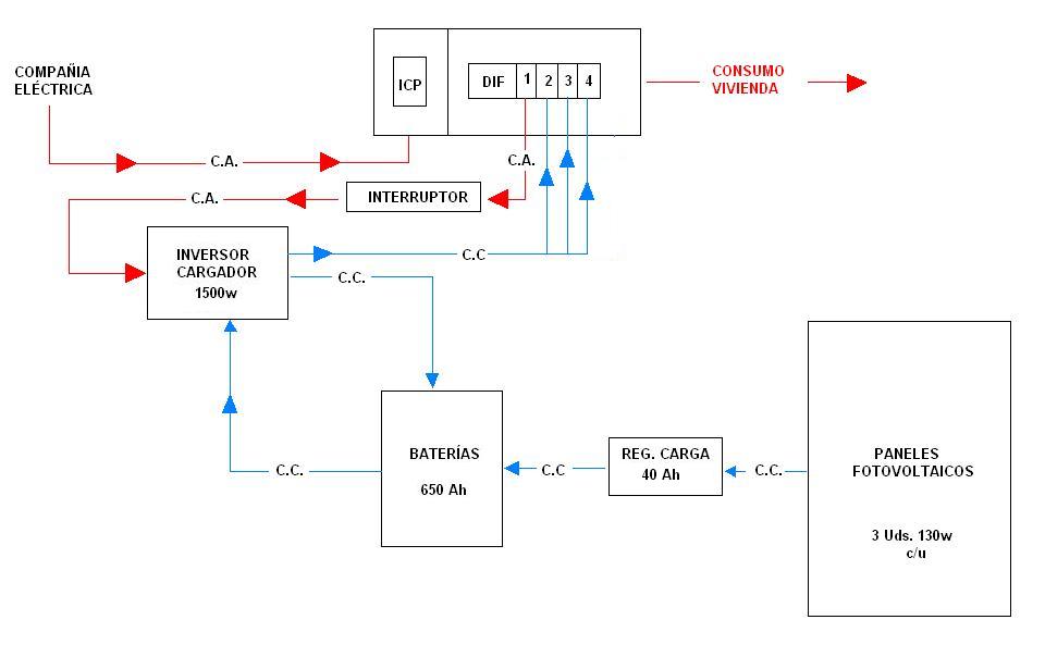

hace unos dias expuse una duda acerca de una instalacion eolica, y dadas las respuestas que he obtenido creo que no era buena solucion, por lo que ahora planteo lo siguiente:
Tengo una casa de turismo rural, en la isla de El Hierro, en las Canarias, la misma se encuentra conectada a la red publica por lo que no tengo problemas para su suministro electrico, pero aprovechando que la isla esta declarada Reserva de la Biosfera, con lo que ello conlleva, estoy contemplando alimentar parte de ella con un sistema fotovoltaico, segun el esquema que he adjuntado al final, pero claro, tengo varias dudas sobre su funcionamiento, las describo:
se trata de aislar varios circuitos de la vivienda para alimentarlos con fotovoltaica, solo se quedaria un circuito con energia convencional, (circuito 1 del esquema adjunto) que alimentaria lo siguiente: la lavadora, la secadora, el horno electrico, la placa vitroceramica, el extractor, la nevera y tomas de corriente de la cocina. los otros 3 circuitos alimentan la iluminacion interior, iluminacion exterior, tomas de corriente en la casa...
los consumos a alimentar (con fotovoltaica)serian:
250 w todas las luces interiores y exteriores al mismo tiempo.
150 w pantalla lcd 32 pulgadas
60 w mini equipo de musica
20 w decodificador canal plus
algun electrodomestico de baja potencia como cargadores de movil, camara...
ordenador portatil.
equipos de baño, tipo maquina de afeitar, secador...
por lo tanto:
1. Es posible esa instalacion tal como la he proyectado.
2. esta bien calculada las potencias a rasgos generales.
3. como el regulador es cargador, he planteado pasar una linea de c.a. con un interruptor ¿on off? para en caso de necesidad alimentar las baterias con la c.a. es decir, si el interruptor esta en off solo sol y baterias, por lo contrario si esta en on en caso de necesidad cargaria el inversor las baterias.
4. podre conectar la nevera de 150 clase A o mejor la dejo fuera de la linea fotovoltaica
a grandes rasgos se trata de eso, es posible tal como lo he diseñado o es imposible de realizar
