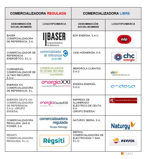

Endesa es mercado libre. Energía XXI ( del grupo Endesa) es mercado regulado.
Estás son las únicas comercializadoras reguladas, las de la izquierda. Las de la derecha son sus matrices de mercado libre.
